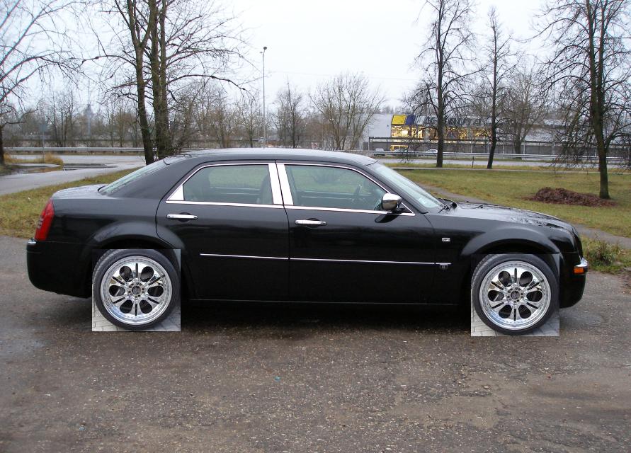

Согласен логика есть, но блин тут подкупает что сразу с резиной и вроде ОК состояние, колпачки тоже есть на все диски, плюс послал предложение продавцу, типа скинуть цену... Надо наверно на них посмотреть в реале, может и будут гуд смотрется, р исунок своеобразный, но на фото подставил и вроде ничего так... хз..

Смотрел сейчас эти диски, в живую просто улёт, красивые что пипец, и кстати "капли" на дискам гуд смотрятся с решоткой под бентлей и накладками на фары, плюс накладки на двери хром у меня, всё вместе супер. Знаю на вкус и цвет, но мне нравится. Диски в отличном состоянии стояли на Лексусе 430, из америки - оригинал, хром не царапанный - столи 4К $ новые, в нете есть на них ценник. Резина Фалкон 255/35 Р20. Вроде всё влезает в наши арки. даже думаю можно и повыше резину брать, так как поставил рядом колёса мои 225/60 Р18 колёса дазех чуть больше визуально. Все болты и крышки есть.
езжу на 275/40,вроде ничего
Цитата: kpd
Там в центре диска большое отверстие "под декоративной крышкой" больше чем у нас на ступице выступ, но не обезательно ведь что бы на етом выступе колесо сидело?
Обязательно.Т.е. нужны проставки,дорога к токарю.Иначе если диски не совсем в идеале,либо резина,то будет колбасить не-по-детски, хоть оббалансируйся
