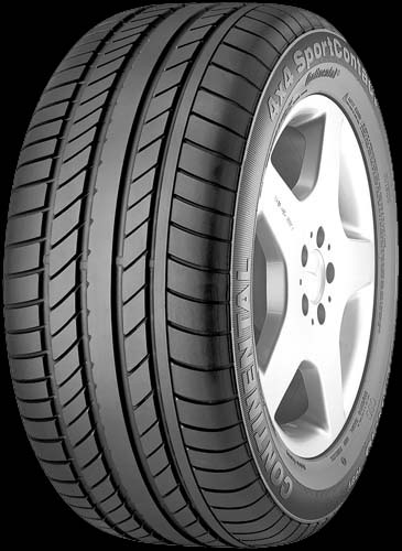

катаюсь на Continental Conti4x4SportContact 275/40 R20 доволен :good:
рисунок протектора ну ОЧпохож

alfi похоже одна половинка :laugh1:
