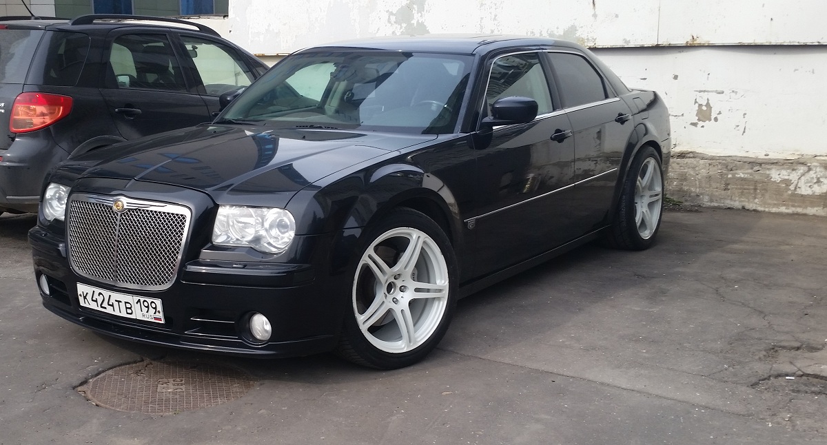

дизайн какой то странный , ты что то темнишь ,
пока разношироких нет , буду хонять вот на таких 22"

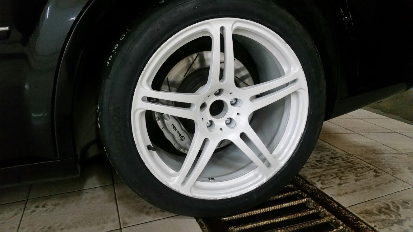

Yar
14 апреля 2016 19:41
Сообщение #2107
Сообщений: 1118
Регистрация: 26.06.2014

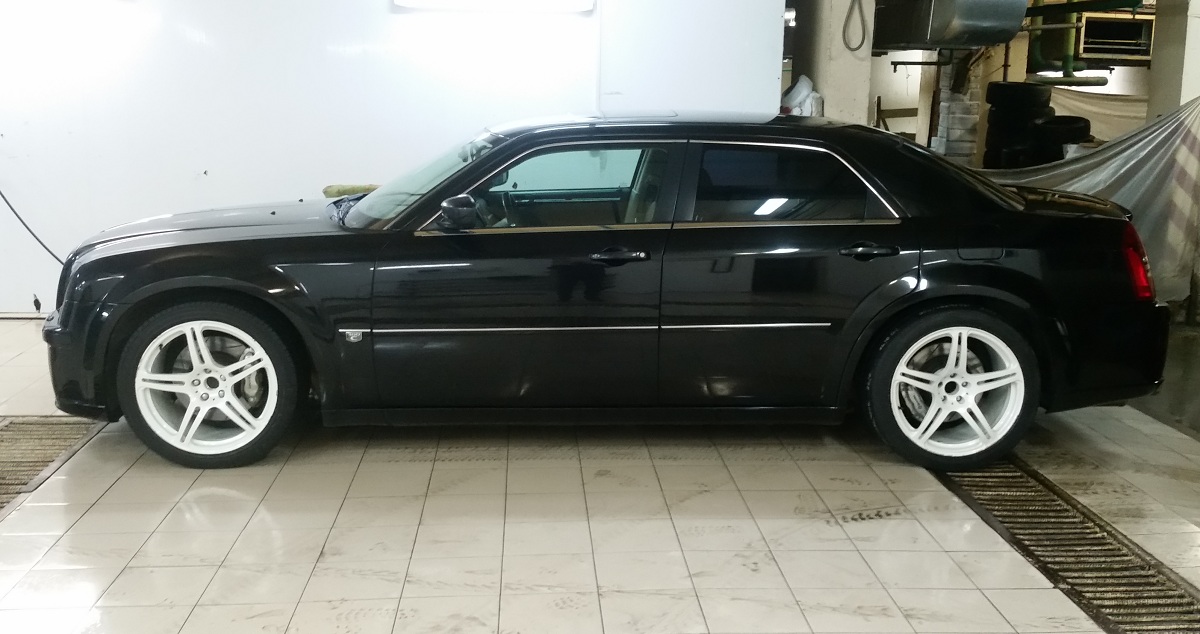

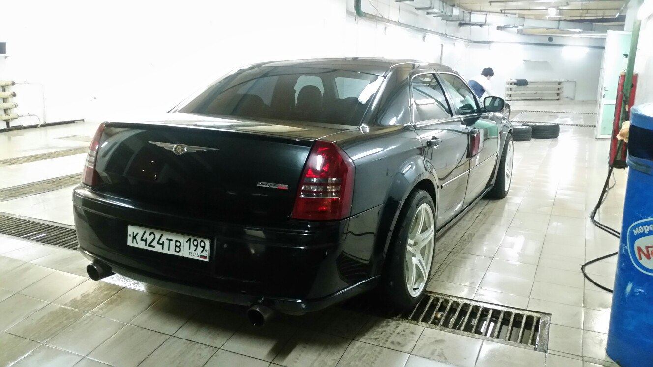

Это оригинальная ковка HRE wheels, модель P47, кастом для ниссан GT-R, зад 20*11J, перед 20*10J.
Весят 12 и 11 кило соответственно. На кой то хер их покрасили в белый перламутр :(
Стоят как родные ничего не трет, кроме крыльев на лежаках)

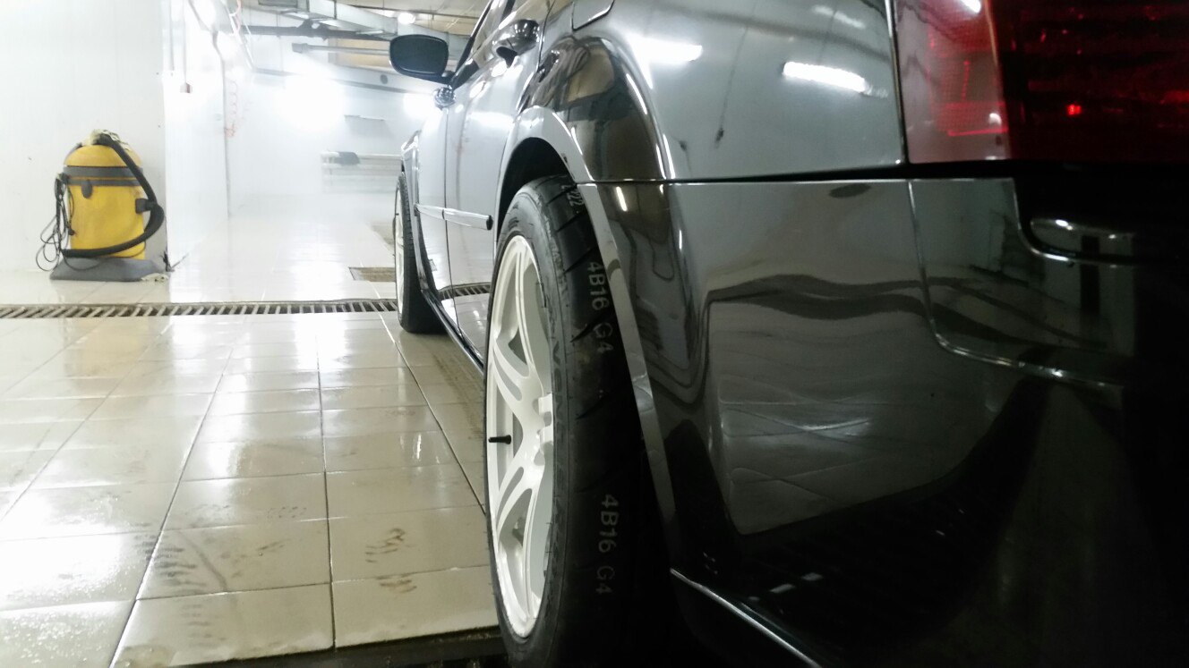

15 апреля 2016 08:50
Сообщение #2110
Арки раскатай... процедура не страшная, зато резину резать не будет.

Yar,
а вылет то какой на этих дисках ???
если рать "наши" то на диск шириной 10,5-11J что бы поставить 315.30.20 надо вылет +25 и тогда тереть не будя
а может у тебя сальни подрамника разбит ??? что на кочках опа приседает
я на винтах , так что бы хоть чуть опустилась надо постараться
Yar
15 апреля 2016 15:45
Сообщение #2113
Сообщений: 1118
Сзади вылет 19, так что до подкрылка резина не достает, встало без переделок. Впереди вылет 37, так что пришлось делать проставку 25мм чтобы диск 10ж не упирался в ступицу
Сзади колесо слегка выпирает из арки, на лежачем копе есть шанс замять крылья и порезать бок
8 926 865 64 35
