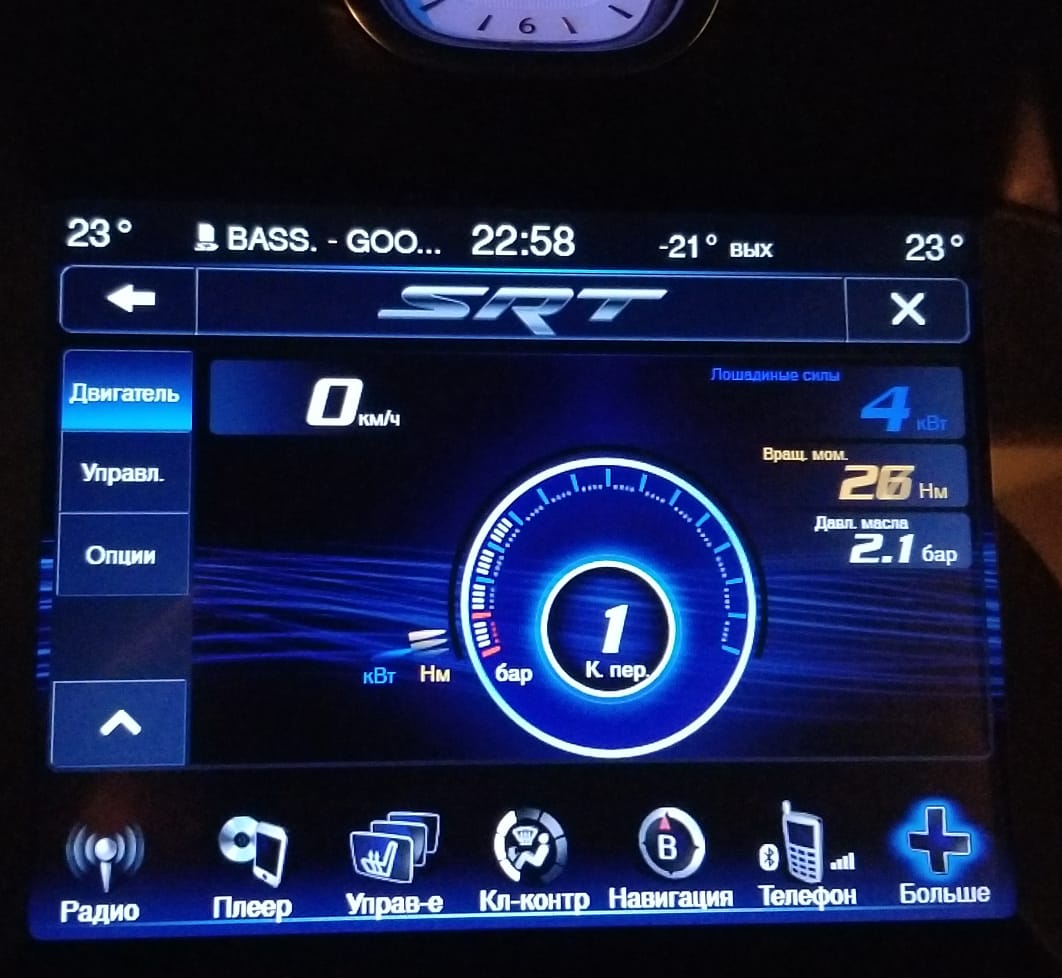

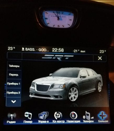

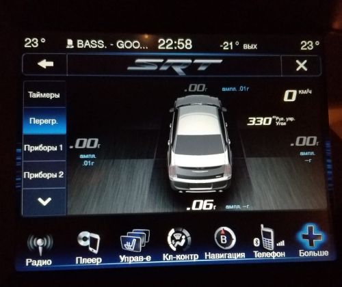

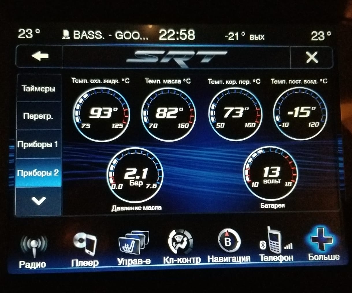

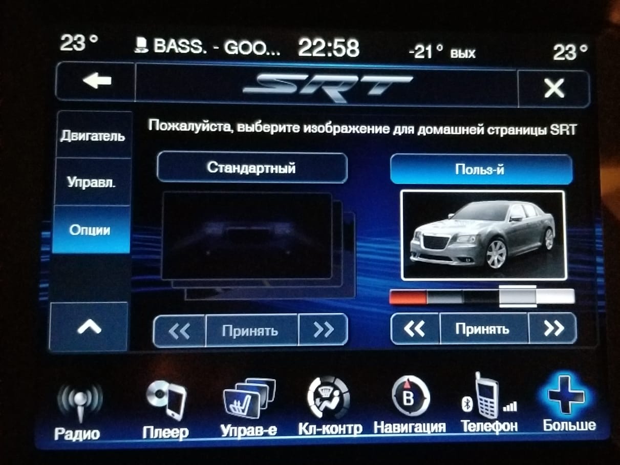

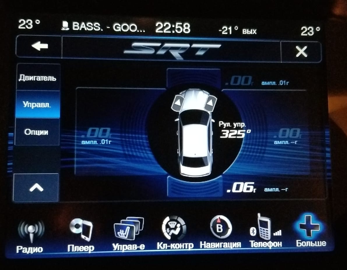

Всем кому интересно поставил себе расширение меню.
8-915-300-75-05
serge002
23 января 2019 13:52
Сообщение #82
Сообщений: 84
Машина: 300C II, 2012
Регистрация: 12.04.2018
Сколько это стоит и как это делается?
Денис 020
23 января 2019 13:54
Сообщение #83
Сообщений: 319
Город: Дмитров
Регистрация: 19.12.2011
serge002,
5000р. Костя делал с рябиновой
К стати и на доджах и на фиатах и джипах тоже можно
8-915-300-75-05
