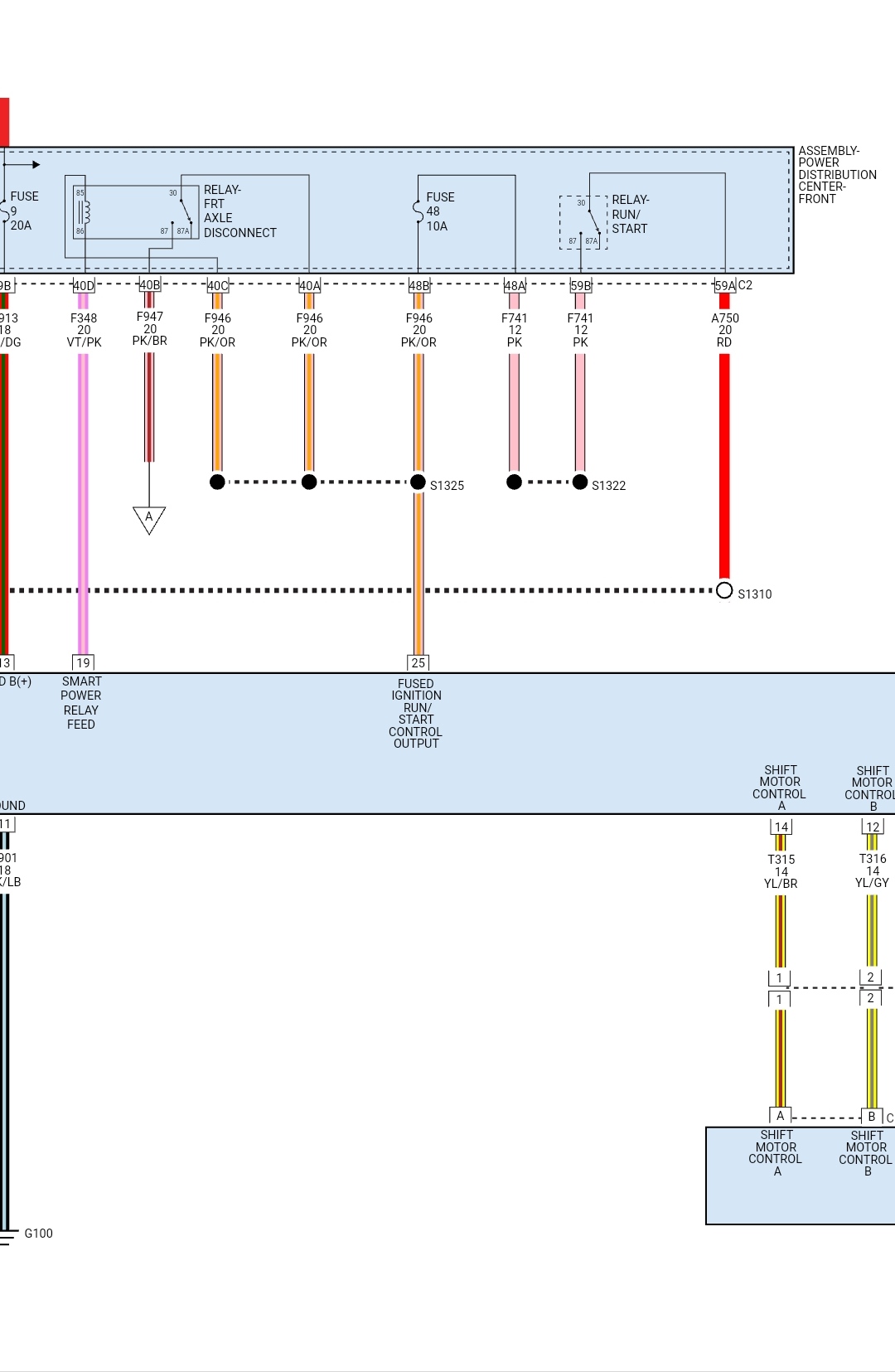

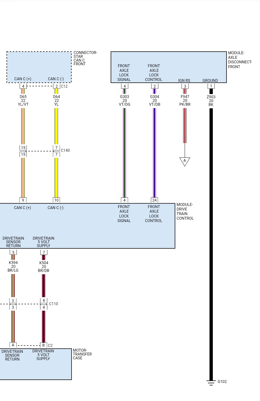

Цитата: nam
Возможные причины
FRONT AXLE DISCONNECT (FAD) RELAY
FRONT AXLE LOCK CONTROL CIRCUIT SHORTED TO GROUND
FRONT AXLE LOCK CONTROL CIRCUIT OPEN OR HIGH RESISTANCE
(F348) FAD RELAY COIL CONTROL CIRCUIT OPEN OR HIGH RESISTANCE
PDC
DTCM
РЕЛЕ ОТСОЕДИНЕНИЯ (FAD) ПЕРЕДНЕЙ ОСИ
ЦЕПЬ УПРАВЛЕНИЯ БЛОКИРОВКОЙ ПЕРЕДНЕЙ ОСИ ЗАКРЫТО НА ЗЕМЛЮ
ЦЕПЬ УПРАВЛЕНИЯ БЛОКИРОВКОЙ ПЕРЕДНЕЙ ОСИ ОБРЫВА ИЛИ ВЫСОКОЕ СОПРОТИВЛЕНИЕ
(F348) ЦЕПЬ УПРАВЛЕНИЯ РЕЛЕЙНОЙ КАТУШКОЙ FAD ОТКРЫТА ИЛИ ВЫСОКОЕ СОПРОТИВЛЕНИЕ
Разместил перевод текста. Возможно кому понадобиться.

С июня месяца мучаюсь с этой проблемой. Ездил на диагностики компьютерные и визуальные. Поменял масло в раздатке. Заметил, что греется реле в блоке предохранителей. Заменил. Тоже греется , но если бы была температура кретичной, то сгорел бы предохранитель. Еще один ньюанс разница в протекторе перед и зад, уже и на это грешу. Но уже скоро поставлю все четыре колеса новой зимней резины.Вот очень похожие симптомы у человека были: Оказалось, что сгорел диод на плате DTCM, там есть картинки как он его перепаивал. Может быть и просто холодная пайка, кстати. Пока модуль не нагреется - все ок, потом что-то расширится на плате и контакт пропадает в его цепи питания.https://www.chargerforums.com/threads/2014-charger-service-awd-c1464-and-c147b.386285/
