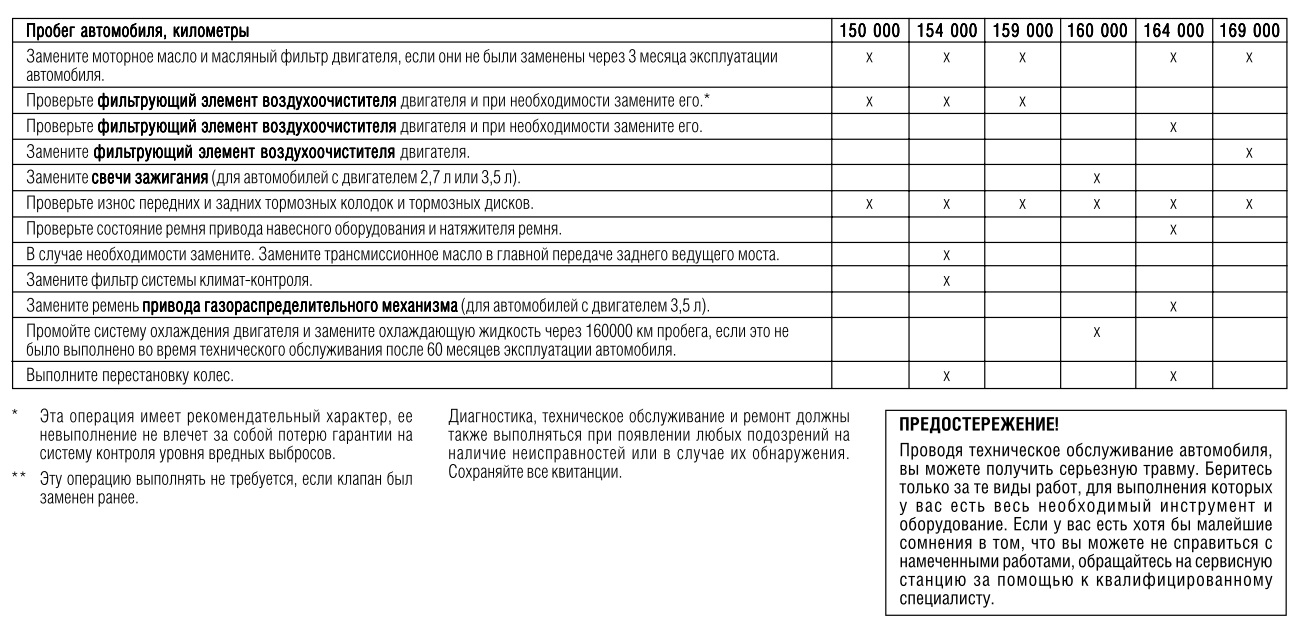

 120тыщ пробега, что пора заменить из запчастей
Ork Yason
26 марта 2018 12:22
Сообщений: 1065
Город: Славянск
Машина: 300С 3.5, RCZ 1.6
Регистрация: 26.03.2011
вспомнилось, что давно ничего из расходников не менялось
заказал ремень ГРМ, ремень генератора, и свечи
ну наверное не лишним будет и воздушные фильтры поменять
что с бензонасосом?
и напомните масло в коробек (5ступка) меняется таки???
Gekko
26 марта 2018 12:32
Машина: 300C - 3,5 €
Регистрация: 8.11.2012
ГРМ на 180 кажись надо менять. Если течей нет, то еще походит.
Фильтры меняю на каждом ТО (раз в 7 тыс)
Масло АКПП и редуктора раз в 40 тыс.
Свечи (с промывкой инжектора) менял на 70к.
malec2010
26 марта 2018 13:00
Сообщений: 462
Город: Даугавпилс
Машина: 300с 3.5 2006 газ
Регистрация: 20.05.2015
На 160 или раз в пять лет.
Фильтр салона раз в тридцать тысяч
26 марта 2018 14:21
Цитата: Ork Yason
заказал ремень ГРМ
Прекрасно, к нему еще помпу, ролик, натяжитель, три сальника, три кольца.
Цитата: Ork Yason
свечи
К ним прокладку коллектора, кольцо егр, прокладку трубки егр, прокладки клапанок, если сопливят.
Цитата: Ork Yason
что с бензонасосом?
То же самое, что и с топливным фильтром, по крайслеру оно меняется в сборе с колбой, на деле есть и неоригинал с небольшим колхозом. Фильтр тебе точно надо менять.
На 200 оторвет.
Свои легкие не жалко если, то да. А нормальные люди на каждом т.о. меняют, не велики тыщщи.
Согласен, это по регламенту. Меняю вместе с маслом.
