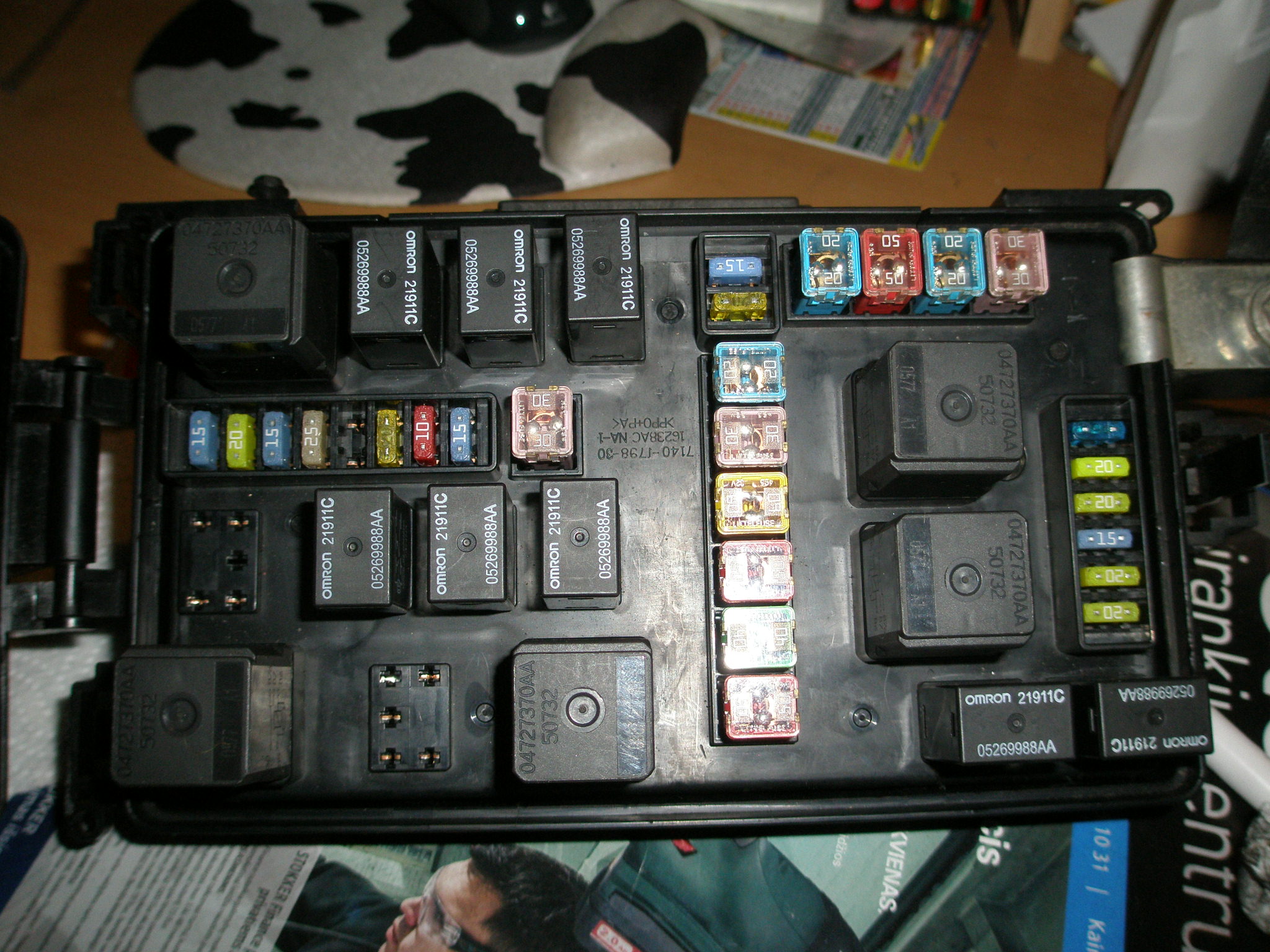

У меня пару лет назад тоже были проблемы со стартером.То нормально заводился,то не крутил вообще.Вначале думал клемма питания на стартере отходила и постоянно туда лазил и ее шевелил.Потом снял реле стартера и подал питание 12 вольт напрямую на контакт в коробке предохранительной -стартер крутит и заводится.Ставлю реле опять молчит,менял реле на другое реле -не помогло.Потом нашел причину.На Крайслере блок предохранителей сделан по идиотски,ни на одной машине такого не видел.Все предохранители и малогабаритные реле вставляются не в подпружиненные колодки а в прорезь на обыкновенной пластине в корпусе блока предохранителей.При снятии или установки реле или предохранителя этот разрез увеличивается и в любой момент пропадает контакт.Особенно при колебании наружной температуры .Пришлось снять и разобрать весь блок предохранителей.Подогнул все пластины щипцами и проблемы уже нет до сих пор.По этой же причине из-за пропадания контакта с предохранителем пришлось три года назад делать перемычку с контакта +12 на провод питания модуля управления дизелем минуя блок предохранителей.Машина заглохла на ходу и даже в сервисе не могли за двое суток найти причину почему нет питания на модуле управления дизелем.Пришлось колхозить.После ремонта блока предохранителей все подключено стандартно и никаких проблем.

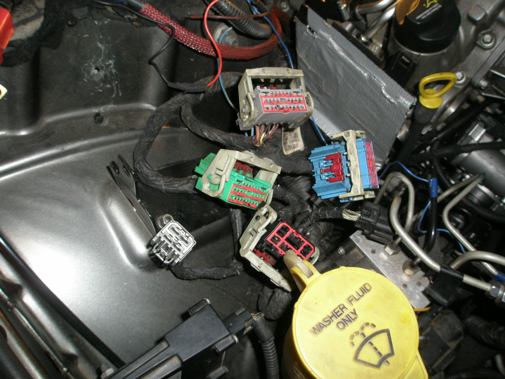

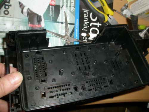

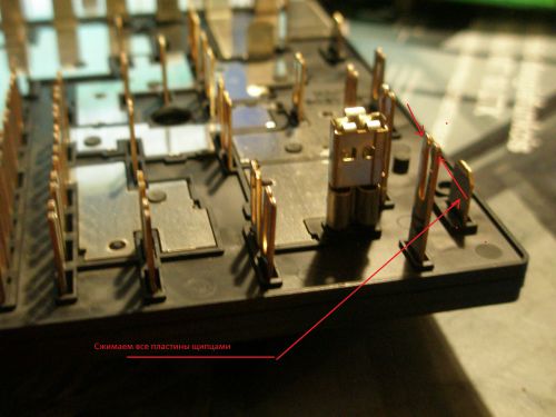

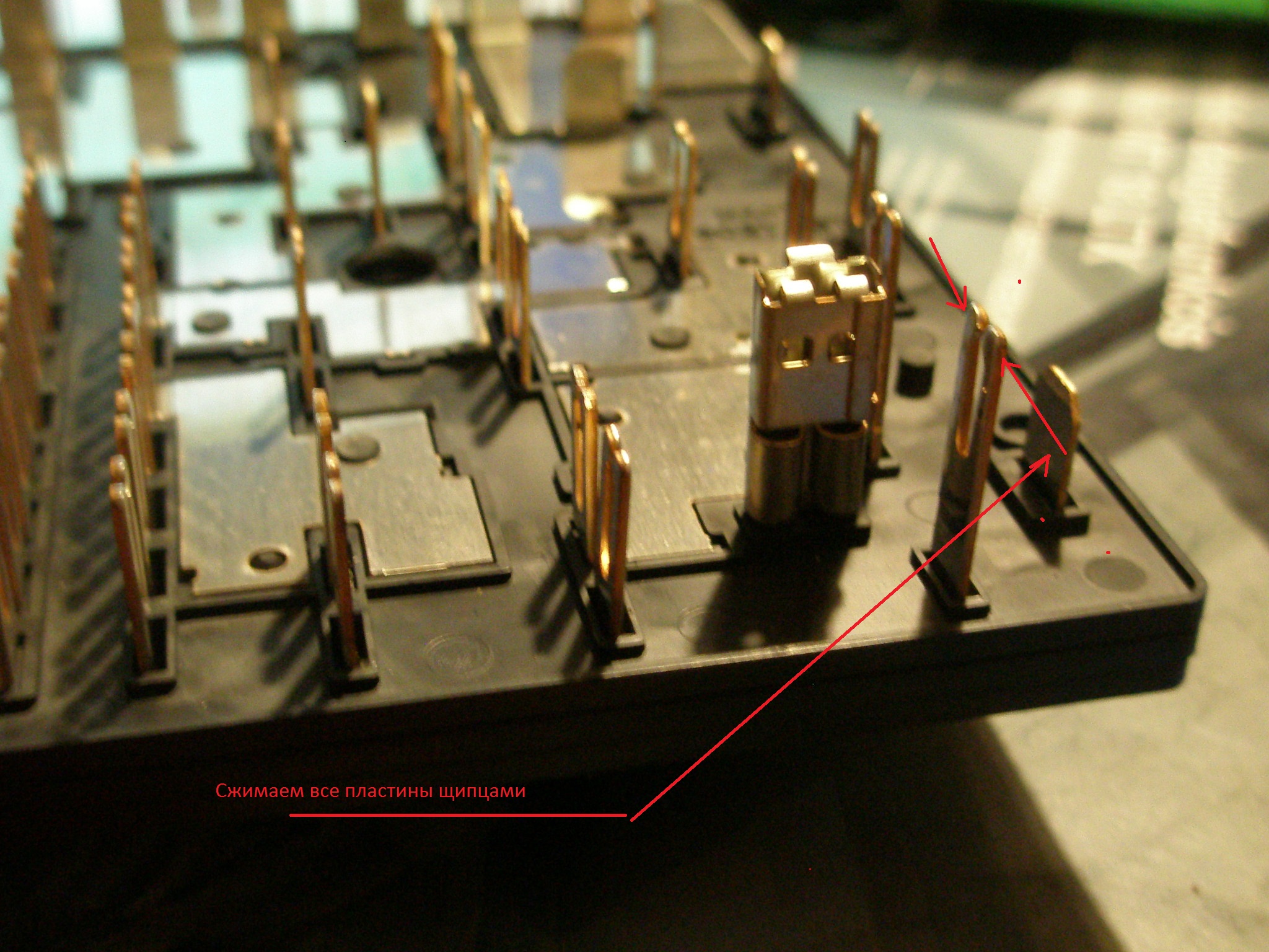

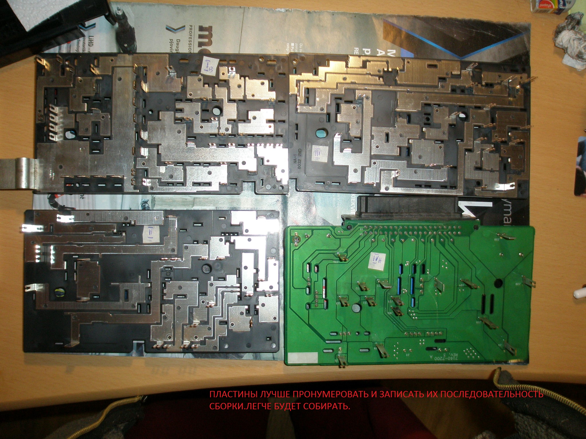

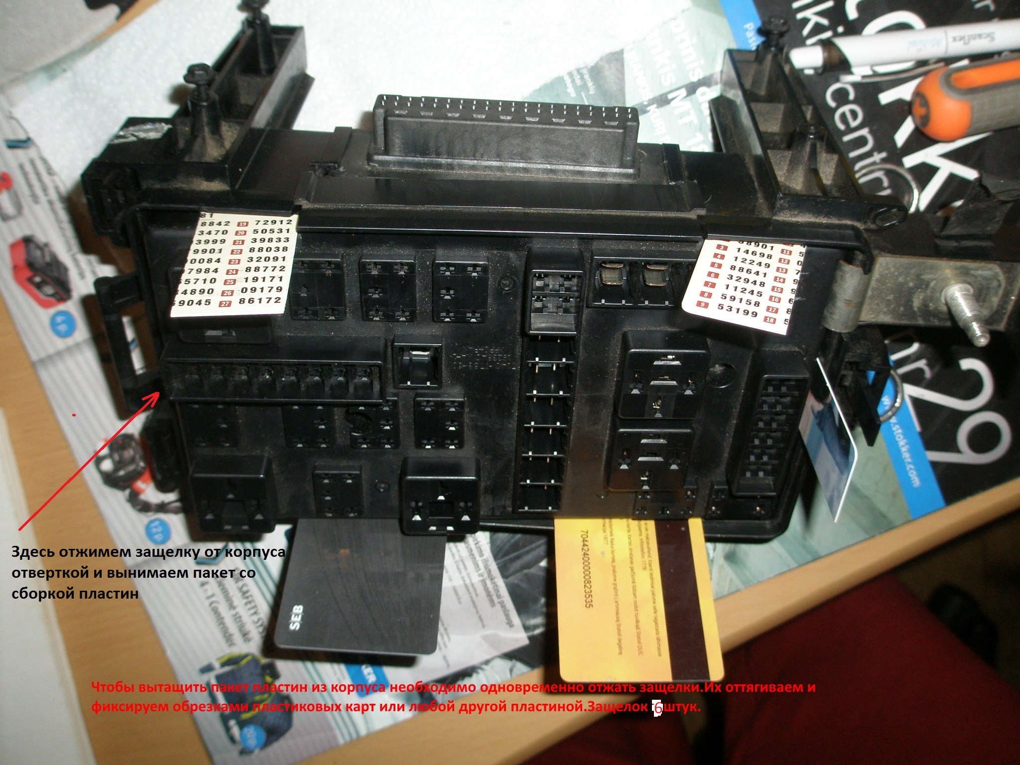

Я разбирал самостоятельно.Ни чего после не надо прописывать.Порядок такой.Отключаем АКБ.Отключаем клемму + около блока предохранителей.Отворачиваем 4 винта и снимаем передний модуль управления.Нажимаем слева защелку и поднимаем вверх блок,отсоединяем разъемы снизу.Они все разных цветов.Справа от коробки отжимаем защелку и снимаем весь блок с кронштейна.Снимаем все предохранители и реле.Весь пакет скреплен двумя пластиковыми заклепками.Высверливаем их,при сборке я стягивал винтами с гайкой.Пакет пластин в корпусе держится 6-ю защелками,5 из них оттягиваем и фиксируем какой-нибудь пластинкой все 5 одновременно 6-ю оттягиваем отверткой и вытягиваем пакет пластин.Их 4 штуки.Пометить и запомнить в какой последовательности стояли пластины,легче будет потом при сборке.Щипцами сжимаем
[attachment=59530]
[attachment=59534]
[attachment=59534]
контакты.Собираем в обратном порядке

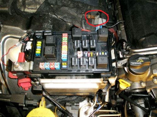

Спасибо . но не в нем проблема. а рядом.
вот он шайтан . как я и думал с массой связано..
на фото отметил там туда еще газовщики клапан прикрутили
Просто на заведеной там все шевелил и нашел от чего глохнет.
главное этот пучек полностью снимаешь машина полный ноль.
Просто накидываешь клейму появляется зажигание включается насос и не отключается стартер тоже фокусы показывает.
А вот ключем затянешь все хорошо становится .
Фух :yahoo:
