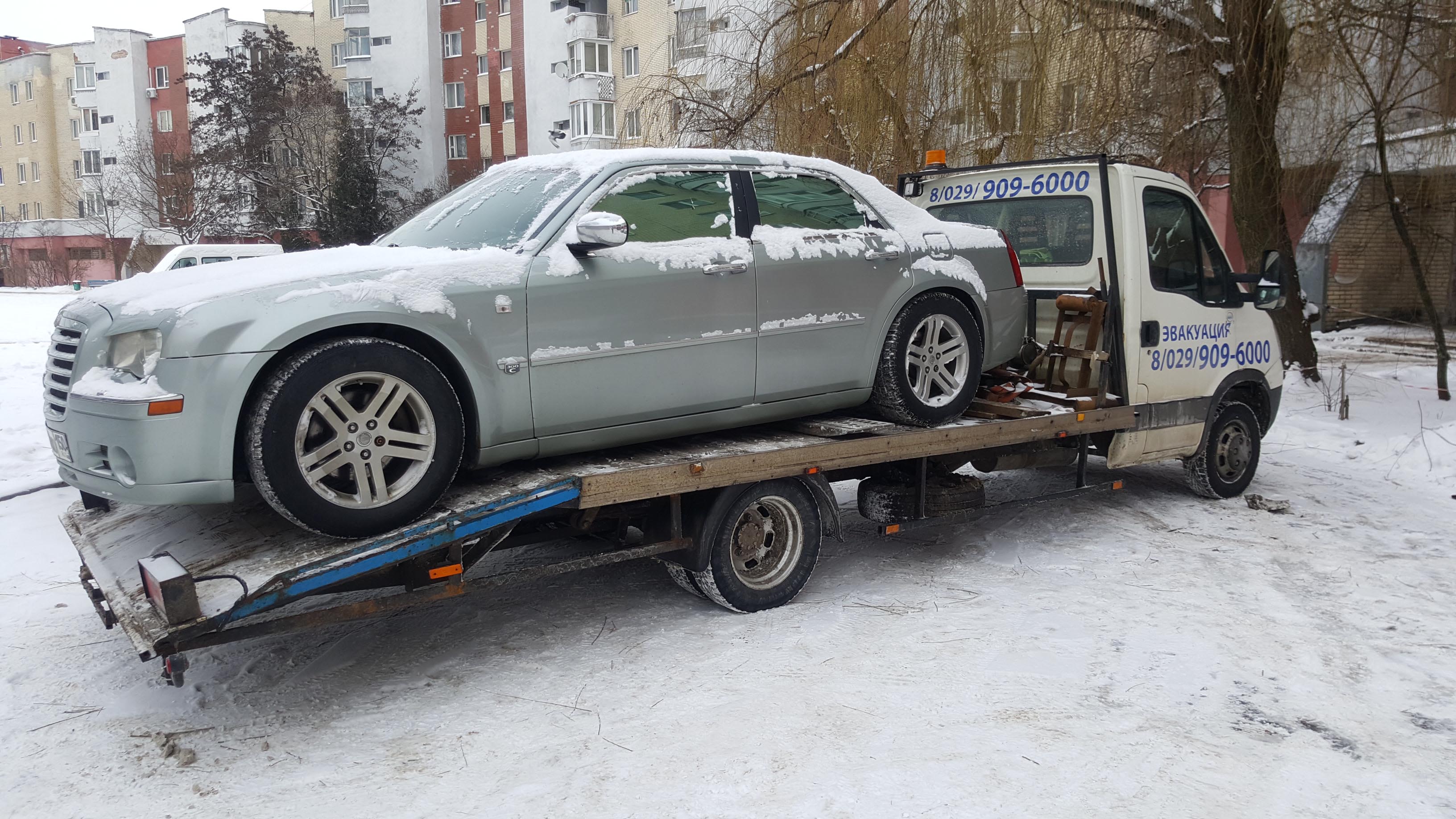

Аккум новый поставил по Весне или летом.
В общем как я и думал, не в нём дело, а оказался провод управляющий на стартере (тот что маленький бздюх папа-мама) - он просто болтатся там и коротил, в итоге его почистили, помазали, обжали и воткнули на место.
пришлось на эвакуаторе в сервис тащить, что бы на подъёмник задрать машину и всё по уму сделать.
12 января 2017 09:52
красивая фотка, нонуивонахтак :heat:
12 января 2017 09:58
Сообщений: 12876
в Бульбандии дешевле верхом на эвакуаторе ездить)))
цена вопроса моей поломки - 1500р.
1000 - эвакуатор (по городу)
500 - сервис (поднять, разобраться, снять защиту мотора, всё почистить помазать)
