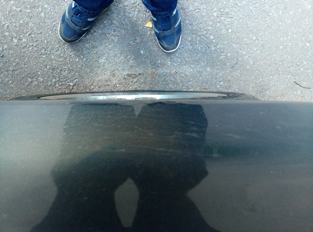

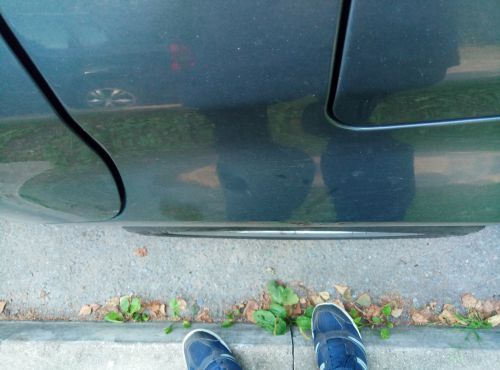

Можете считать меня параноиком, но я отчетливо вижу разницу между положением колес правой стороны и левой.
Колеса с водительской стороны выпирают больше (особенно заднее) чем колеса с левой! Нет, диски и резина не разноширокие и никто их не перепутал местами. На фото может и не так сильно видно, но в живую думаю любой из вас заметил бы разницу если приглядеться.
Получается, что у меня подвеска как бы смещена влево относительно кузова. Шуточки по типу "у тебя крылья просто кривые" не принимаются.
Ездить данная ситуация не мешает, но это и не повод ЗАБИТЬ и кататься.
Нужна ваша помощь, что может быть? :dontknow:
Если представить, и допустим как есть на месте начать опускать кузов - переднее водительское колесо чиркнет резиной о крыло, заднее вообще ляжет на резину. При этом правая сторона спокойно опустится НЕ ЗАДЕВ КОЛЕСА! Вот вам и разница.
Пассажирская сторона (зад)
Водительская сторона (зад)

Obean,
подвинь подрамник на сантим
Obean
3 августа 2017 19:04
Сообщений: 746
Регистрация: 9.04.2017
Значит дело в нем? И это вполне реально поправить??

3 августа 2017 19:09
Сообщений: 520
Город: Костромская.об
Машина: Крайслер 300с
Регистрация: 6.06.2016
резинки разбило на нем вот он и гуляет.
Obean
3 августа 2017 19:12
Сообщений: 746
Вчера забрал машину из сервиса. РАЗБИТОГО там нет ничего и быть не может. Тем более гулять.... Такое положение колес (с водительской стороны) было и ДО ремонта подвески, но в глаза бросилось только сегодня т.к. присмотрелся и сравнил с левой стороной. :dontknow: Хочется понимания, как это можно исправить? Реально ли вообще исправить? И с чего вдруг такая разница? :help: Меня как перфекциониста помешанного на симметричности - подобные чудеса неимоверно выбешивают. Надо срочно исправлять, вот только понять бы в чем дело...

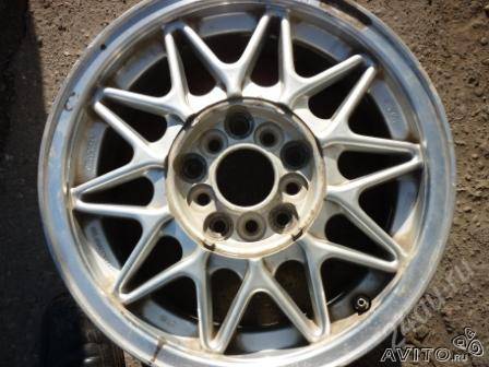

Obean
3 августа 2017 20:41
Сообщений: 746
о разные посадочные места под диски колес....
На дисках разные посадочные места.
По типу этих...
Но какое это имеет отношение? Ведь диск сам по себе плотно прилегает к ступице не зависимо от того в какие дырки вкручены гайки.
