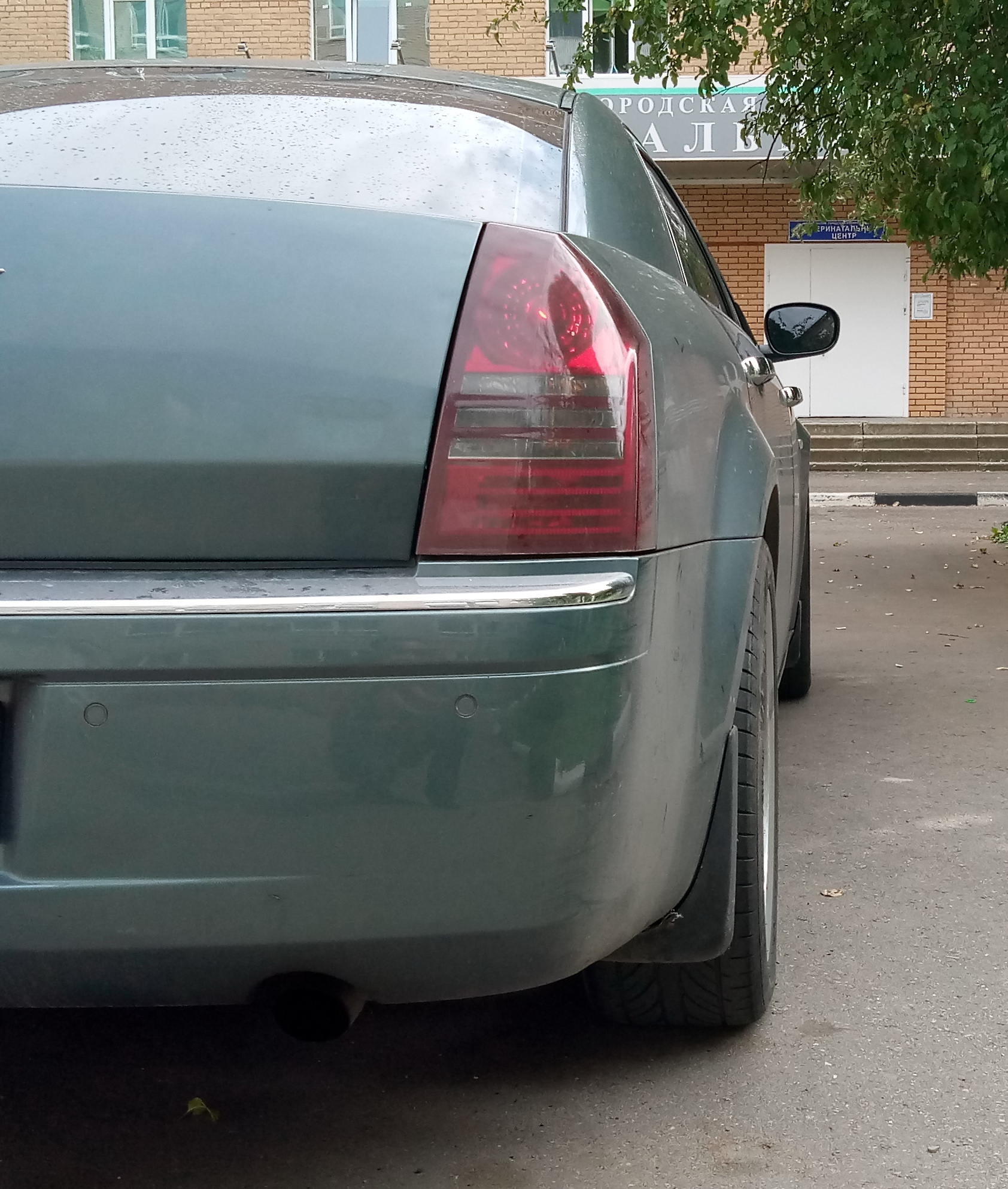

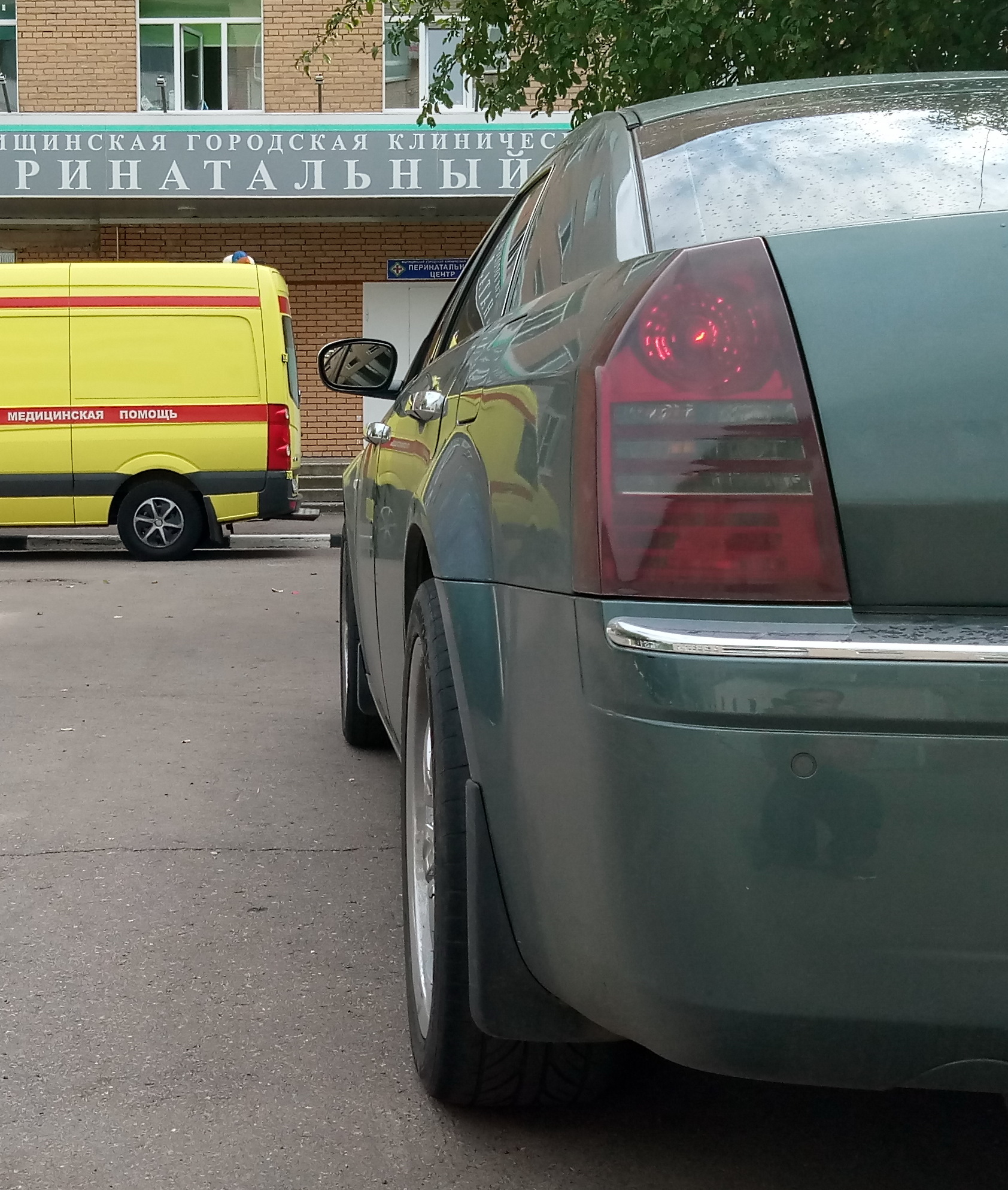

вообщем ищи где нет симетрии.... рычаги смотри может колхоз стоит.

ну если там все почти новое. то я поддержу версию что машину били и ударили ее в колесо...а сделали по твоей картинке ) итак сойдет
колеса не родные на ней.Где оригинал с машины ?

Подойди и посмотри к tlc Prado 150 , accord, Lexus is250 и присмотрись, я на лексусе всю голову стошникам изъеп что у меня левое переднее колесо не так стоит , выпирает и кастр завален , но все ок оказалось. Бери рулетку ищи контрольные точки и мерий, может что найдешь

у меня большие сомнения что подрамник регулируется.в право влево

Я тут вспомнил, что еще в первые дни владения, при развороте в узкой улочке - с ощутимым толчком "притер" бордюр как раз задним правым колесом. До кучи поцарапал пластиковый порог. Могло ли от этого погнуть/подвинуть подрамник? Мне тут говорят - что вполне возможно. Ехать в сервис проверять? Или на сход-развал и там глянуть? Или это бред? :scratch:
Сход развал сделан был вчера еще, машина идет ровно, никуда не ведет не бросает. Блин обидно как то....

Не знаю, радоваться или пока рано.... Но сегодня почти час провел возле машины, рулеткой ходил все до миллиметра измерял. По факту, левая сторона - переднее колесо смещено наружу на 0,5см, а заднее ровно на 1см. Но поковырявшись поглубже заметил, что колесный диск как передний так и задний стоят как надо! И точно так же - "но если смотреть колеса относительно кузова по протектору и бамперу то все ровно"!
А вот резина выпирает за диск больше чем с правой стороны! Получается, торчат не колеса, а подубитая резина! Пока что рад этому, ибо по подвеске выходит что все в порядке. Но на всякий случай, как будет время, проедусь в сервис пусть глянуть геометрию и проверят смещение подрамника или чего там у нас стоит. :smile: Однозначно судить можно (на данный момент) только поставив НОВУЮ ровную резину, а пока что подозрение именно на нее. :read:

Была такая же тема, оказалось убитый нивомат, взял два новых и все одинаково, причем казалось бы это должно влиять глубину вхождения в арку сверху, но на не груженой этого было не видно

Стал читать вашу тему сначала.Сразу подумал что вопрос в резине.Не пойму кто и где вам делал развал.Ну на хорошем стенде ведь видно все и хороший мастер должен знать про такие штуки.
Вы сами пришли к правильному выводу.С перфикционизьмом))) надо что-то делать.)))
