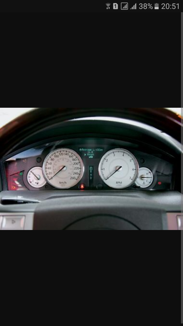

У меня температура держится так же как на картинки ,а вентиляторы не срабатывают это Нормально?
evgen.z
6 мая 2017 21:30
Сообщений: 1211
Регистрация: 24.08.2010
они срабатывают на 103 градусов, включите скрытое меню и посмотрите.
