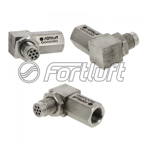

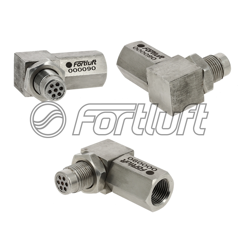

а какие обманки покупал ?
Vigallz
27 апреля 2017 17:56
Сообщение #57
Сообщений: 1047
Регистрация: 4.09.2014
Джузепе Сизый нос,
От прошлого владельца достались, самые простые мех обманки
Instagram: viktor_galkin91
Джузепе Сизый нос
27 апреля 2017 18:17
Сообщение #58
Сообщений: 520
Город: Костромская.об
Машина: Крайслер 300с
Регистрация: 6.06.2016
Vigallz,
такие ?
Vigallz
27 апреля 2017 21:48
Сообщение #59
Сообщений: 1047
Джузепе Сизый нос,
Типа таких, да
bubba
28 апреля 2017 05:02
Сообщение #60
Сообщений: 358
Город: Tomsk
Машина: Chrysler 300С
Регистрация: 9.02.2014
У меня стоят такие - именно с таким поворотом - прямые не встанут, места мало.
