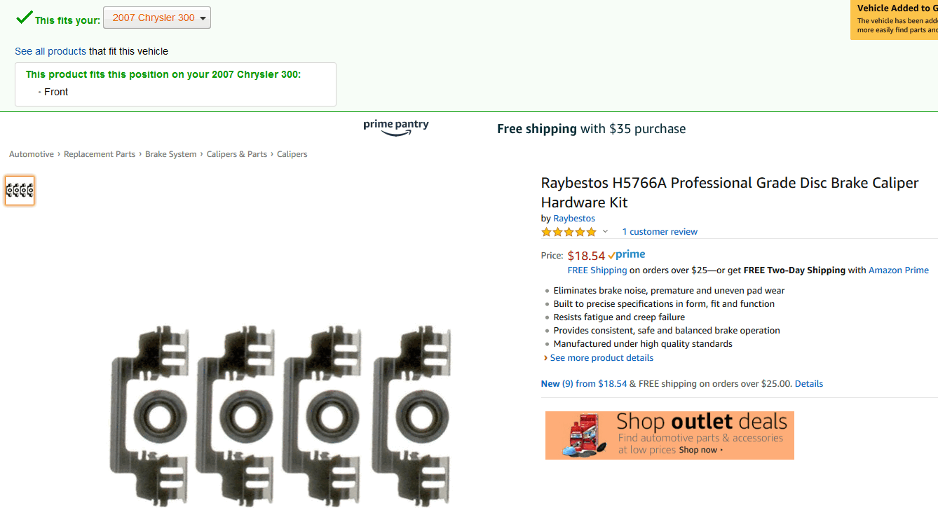

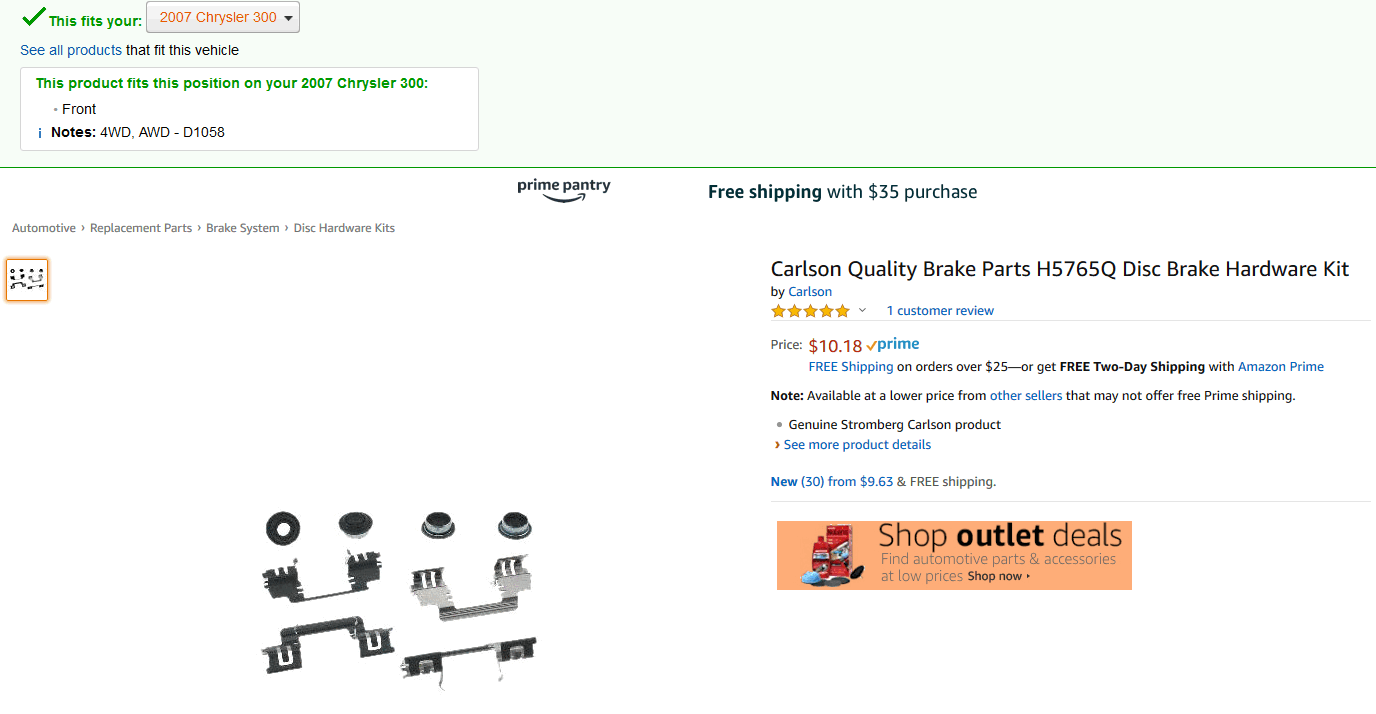

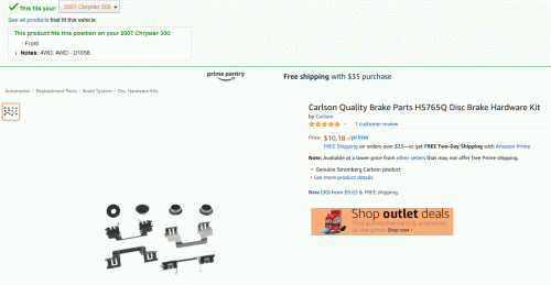

Вот на передние суппорта

gesha-50, не-не) это пружинки) а я спрашиваю за пластины противоскрипные, на фотке что я выложил они по самым краям слева и справа, внизу. Они нащёлкиваются на заднюю часть колодок, ту которая идёт к поршням и суппорту.

Это и есть противоскрипные пластины.Других не бывает.

gesha-50, это пружины. Пластины тоже бывают. Я же говорю, они крепятся на колодки, с обратной стороны. На моей фото на прошлой странице они есть в комплекте от NK.
Они, кстати, бывают даже универсальные, надо подобрать по размеру колодок только, но я думаю, может кто-то делает сразу готовый комплект на 300C.
