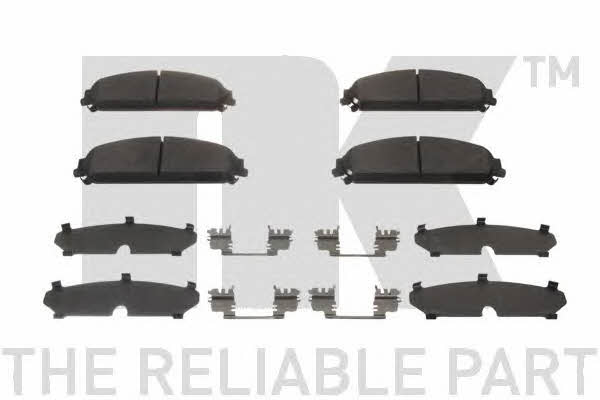

Андрей76, Вы не знаете, делает ли кто-то отдельно пружины противоскрипные на колодки передние? Это такие, которые выглядят как пластины с защёлками. Есть на Экзисте производитель NK, какой-то стрёмный (см. фото), но может есть что-то вроде Carlson? Потому как у NK они идут только с колодками и пружинками.
И вообще ставил кто-то подобное на наши машины? Есть ли от них какой-либо результат?

ripper, спасибо! Пружинки с пыльниками я тоже поставил Карлсон, думал вот ещё добавить пластины попробовать... те, что на моей фотке слева и справа
17 октября 2018 11:32
Dimon,
так они ж и пружинки идут в комплекте? я ставил синие колодики вагнер и там все это было
