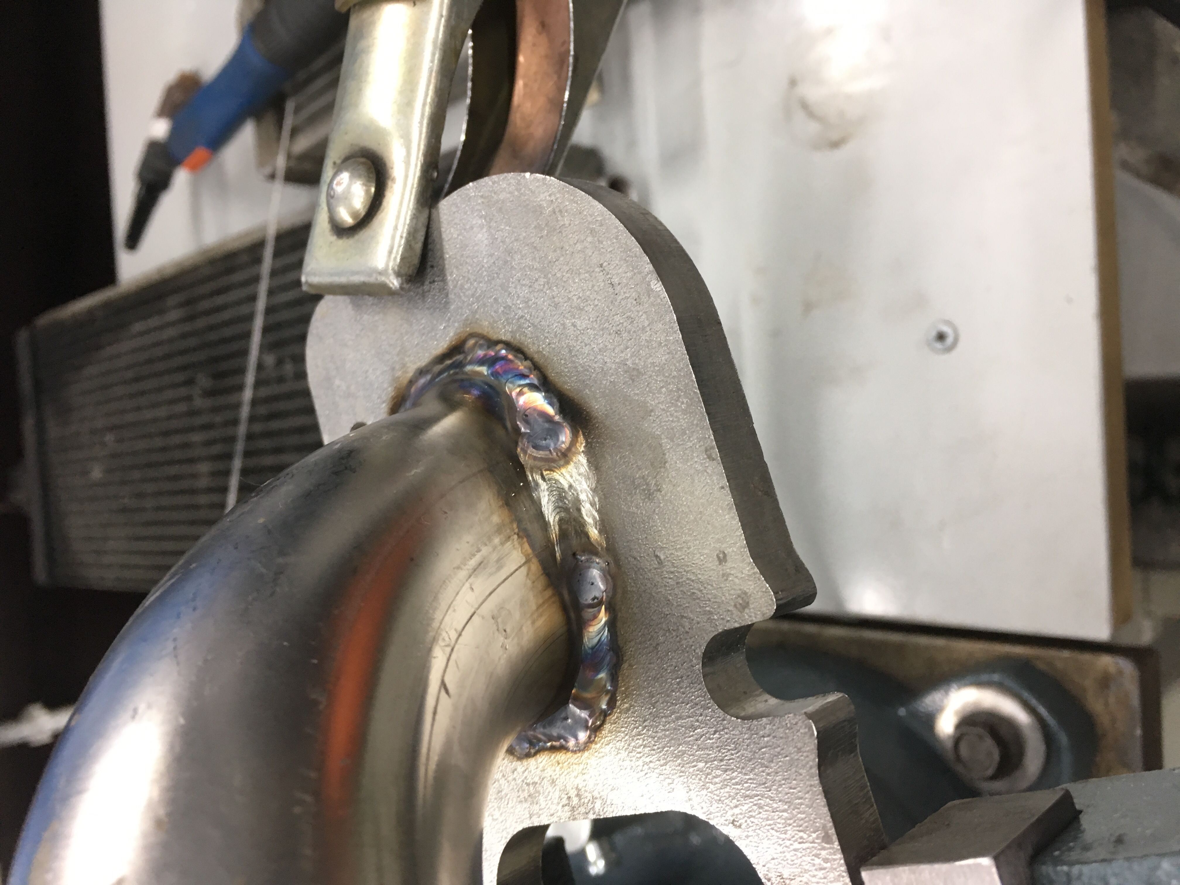

Сообщение #68
Бытует мнение, что не стоит обматывать, т.к нагрев-охлаждение труб происходит там внутри, отсюда быстрое их разрушение
1 марта 2017 21:06
Сообщение #69
мы тоже не вечные - поменять не долго

проваривают колектора куксовские
стыки проваривают? или что?
без обмотки - жарит... ссыкотно ездить, вдруг загорится что-нить.
я бы на твоём месте шумку бы еще сразу сделал - всё равно всю машину раздевать будут. и кстати посмотрел видео - вот коллектор из 2мм металла - был бы вечный.

Сообщение #71
090,
Проверьте вают там где труба в плиту соединяется , в стоке там всего 2- 3 прихватки , после жарева , начнет трескаться вальцовка и будет сечь из под плиты , мне предлагали сварить их толстого металла 130 тр с плитой в толщину палец - на вечно , но когда тебе отдали готовый продукт за 30 тр , перевес явный - прогорит тогда сварим по толще
от куда они такие ценники берут?
2 марта 2017 10:10
Сообщение #75
090,
Ну тыж хочешь хороший толстый коллектор ,нержа + работа , а когда под 2т$ за фольгу отдавать вроде как не жалко
нержа там нахер не нужна. обычная черняга, сваренная в аргоновой среде отслужит столько же.
из под плиты будет сечь и на толстом коллекторе. нужно делать поддержки коллекторов к двигателю. чтобы они висели не только на гбц, а еще и низ коллекторов был жестко закреплён к двигателю.
2 марта 2017 13:56
Сообщение #78
090,
Ты спросил _я ответил , делают из нержи , вот и дорого , а то что надо соединять не через "яйца" а нормальный соединение забыл как раз ,вчера как рас оплатил ,и подвешивать всю эту хрень , вернее доп крепить обязательно
Вот видео заводскую сварку и новую вокруг
ты ответил - я посоветовал.
коллектора крепить жестко нужно. мало того нужно сделать поддержки для коллекторов, которые исключат их колебания от крутильных колебаний двигателя. Поддержки в виде треугольника, лежащие в плоскости, перпендикулярной коленчатому валу двигателя.
плоскость шлифовать потом обязательно нужно. поведет весь. я так понял в тисках обваривают? специалисты)))
2 марта 2017 14:53
Сообщение #80
090,
Этого человека знаю очень давно , переделывал не одну машину от эрпи" , работал в самурае" я так сильно не заморачиваюсь , но после сварки при мне прошлись машинкой , хотя там и так все в идеале
Я машину делаю не для стартов , мне так резину пожечь
