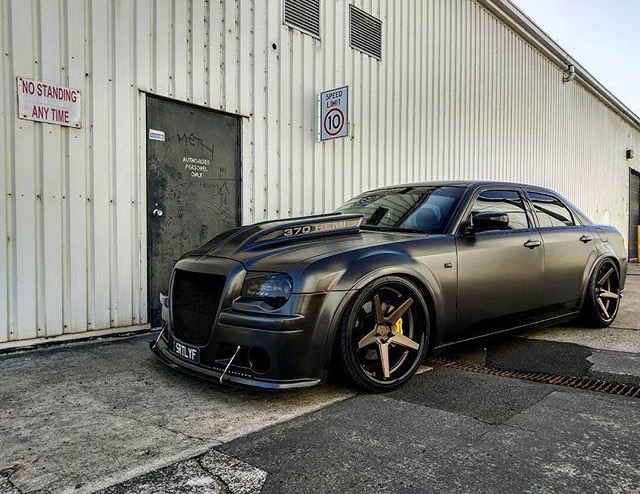

Не знаю, писали или нет, но вопрос такой: если за основу взять 5,7 авд и переставить блок с головами от срт (6,1) на масляном поддоне от 5,7? Естественно с мозгами от срт. Чисто теоретически можно получить СРТ авд. :read:
Storonnik
27 февраля 2017 18:43
Сообщений: 1825
Город: Minsk - Москва
Регистрация: 28.02.2010
Доброе утро :ok:
http://instagram.com/p/BOfDlX7D0Go/
Естественно ?))
HPtuners, DiabloSport tuner.
@noturbonoproblem

27 февраля 2017 20:05
Storonnik,
Норм. проект !
Каков бюджет данной переделки?
