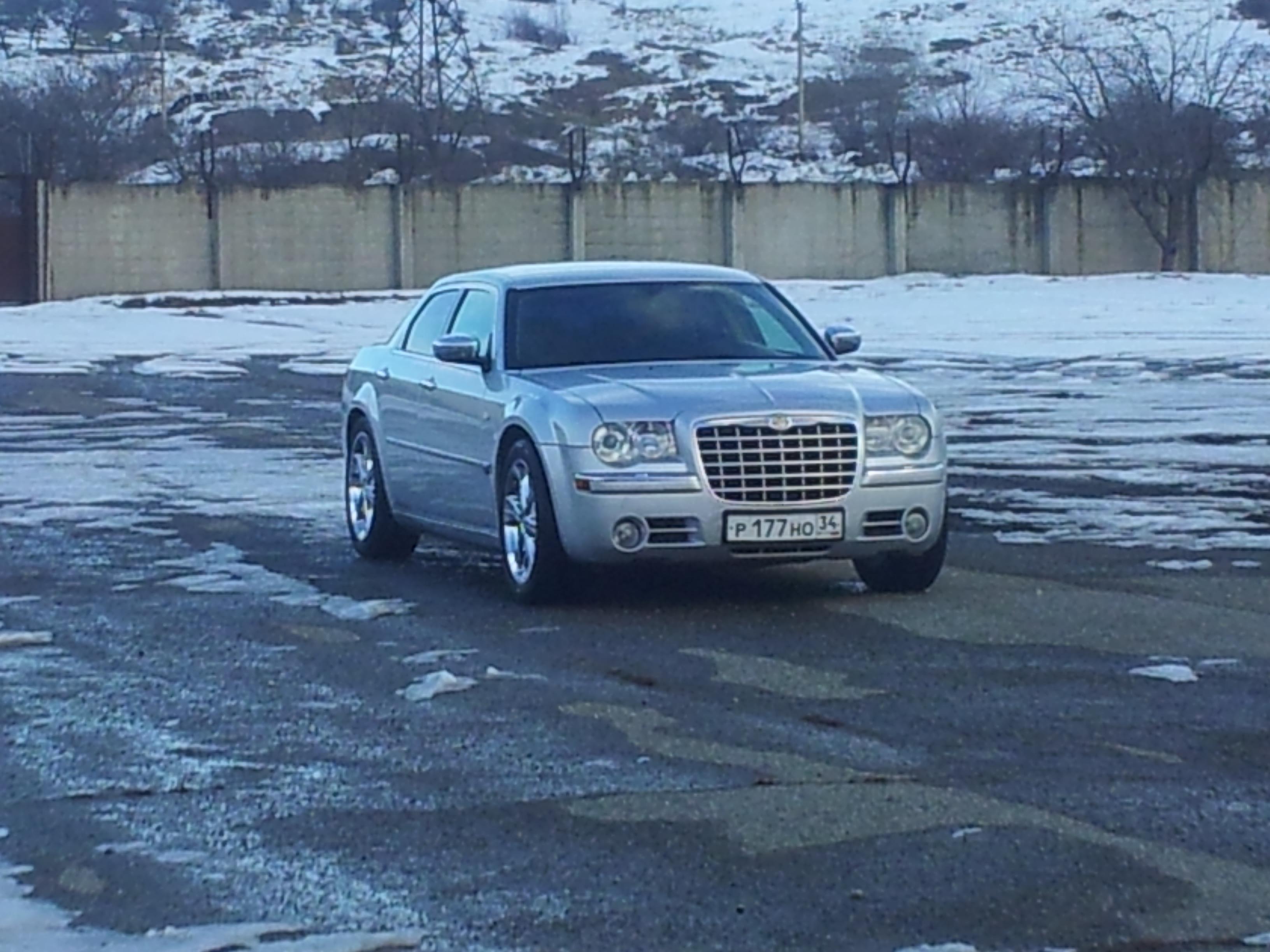

Мне кажется нормально сидят. Есть пока такая фотка. Если надо сфоткаю по аркам что-бы видно было, но это будет только во вторник.

Отлично смотрится, но я себе хотел бы еще чуть шире, так как я уже писал ранее стоят расширители арок. Короче лапухи большие.
