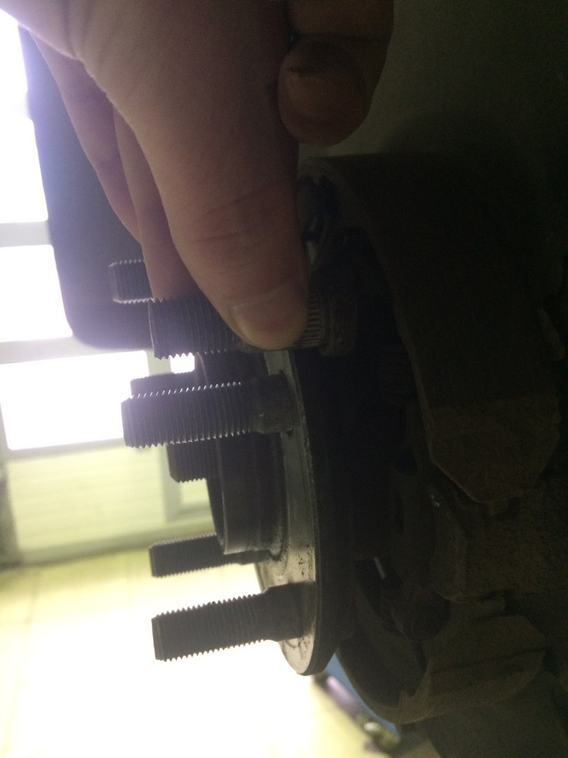

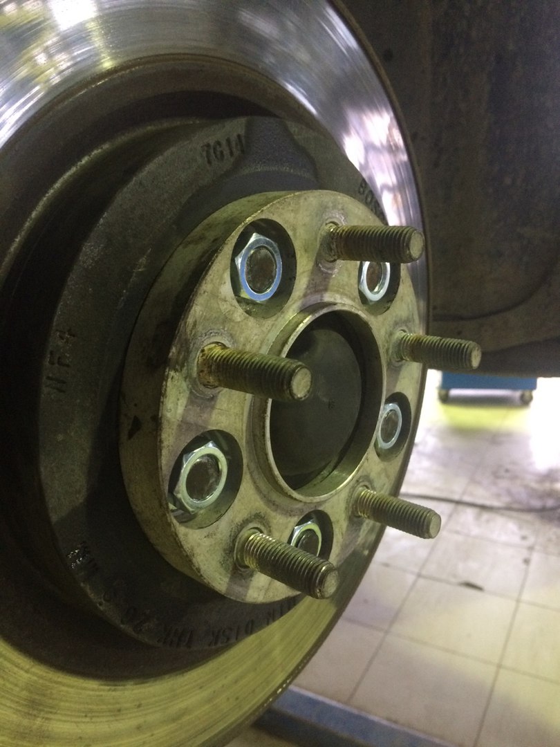

проставки 2см. шпильки над короче делать. если 3см будут, надо смотреть, может и не придётся укорачивать. ничего не бьет. по сравнению с родными колейность исчезла, но это наверное из-за 265 резины) шпильки на адаптере 12-е и разболтовка 114,3.

aleks88,
Спасибо большое за фото и мнение)
Я замерил шпильки, они чуть больше 3 см, поэтому если нужно я их сточу, а если норм будет, то 5мм шпильки отрежу. На зиму ничего мудрить не придется.
нема за шо) на зиму и при 2 см хватает прикрутить оригинальные диски - тебе и подавно хватит, а можно и на адаптер прямо!

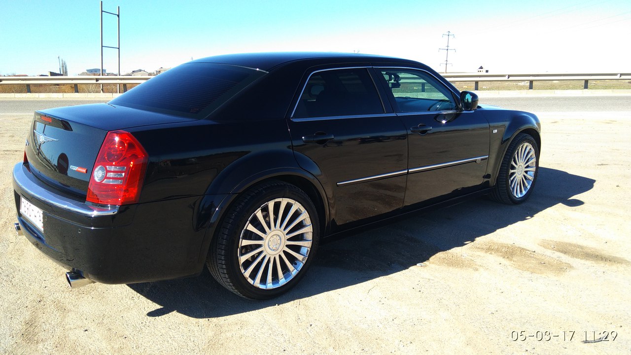

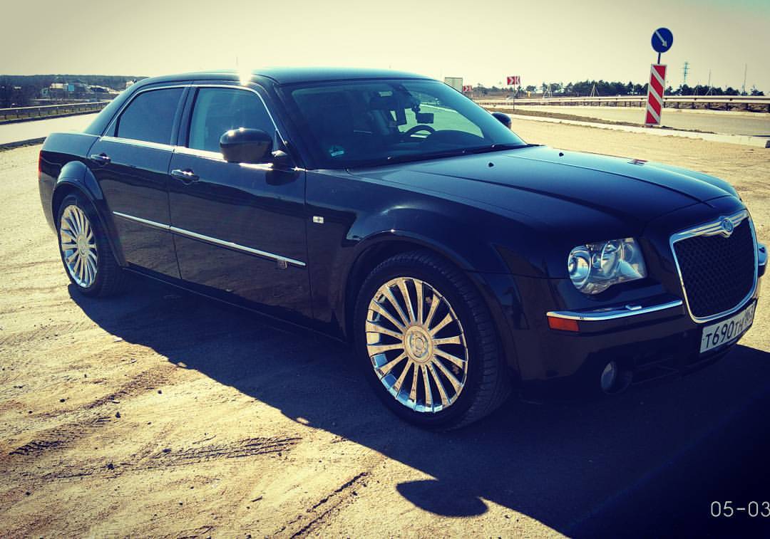

NARIMAN
9 марта 2017 21:21
Сообщений: 129
Город: Крым г. Симферополь
Машина: Chrysler 300c 3crd
Регистрация: 31.08.2016
Поставил диски свои с разболтовкой 114.3, ступицей 73 и вылетом +36. Заказал адаптеры 2.5 см. Все встало четко, не бьет не жмет не трет))) Машинка едет ровно, рулится конечно же на много лучше. Профиль 275\40. В плане комфорта вообще не потерял, даже в каких то моментах стала комфортнее. Вылет получился оболденный. На фото не оч видно, но в реальности переднее прям по арку, заднее почти так же.
Еще вид сзади)
