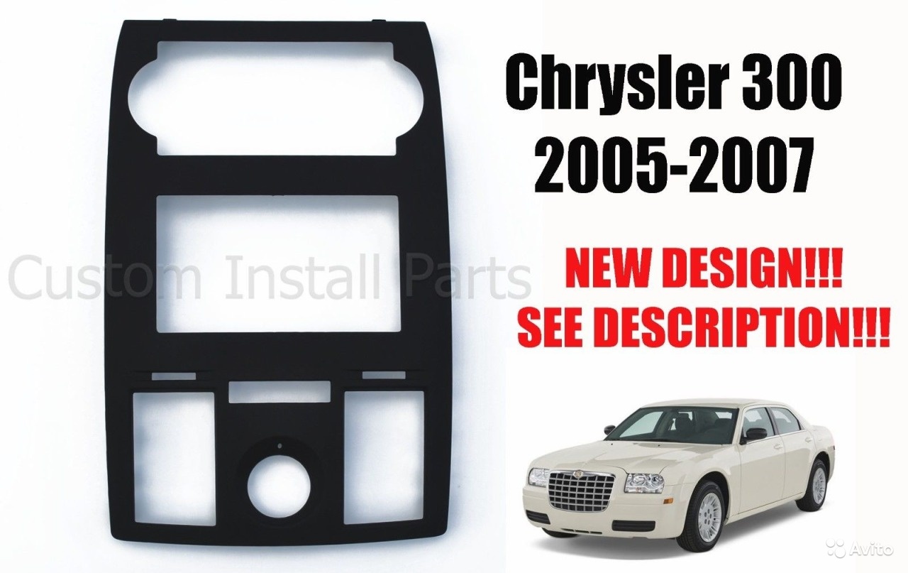

GOnGO,
Если ты заказал рамку от рестайла на свой дорестайл, то она не подойдёт.

Рамка то что надо. Американец долго и упорно со мной общался - http://www.ebay.com/itm/360623855609 А вот с кан адаптером что-то туплю. предложил он это - http://www.ebay.com/itm/361393440305
А я вот думаю, что куда это подсоединять. Электрики в городе отказались данную операцию проводить, ну а сам естественно ссу)))
P.S. Адаптер по его заверениям работает с Бостоном и сохраняет управление на руле.

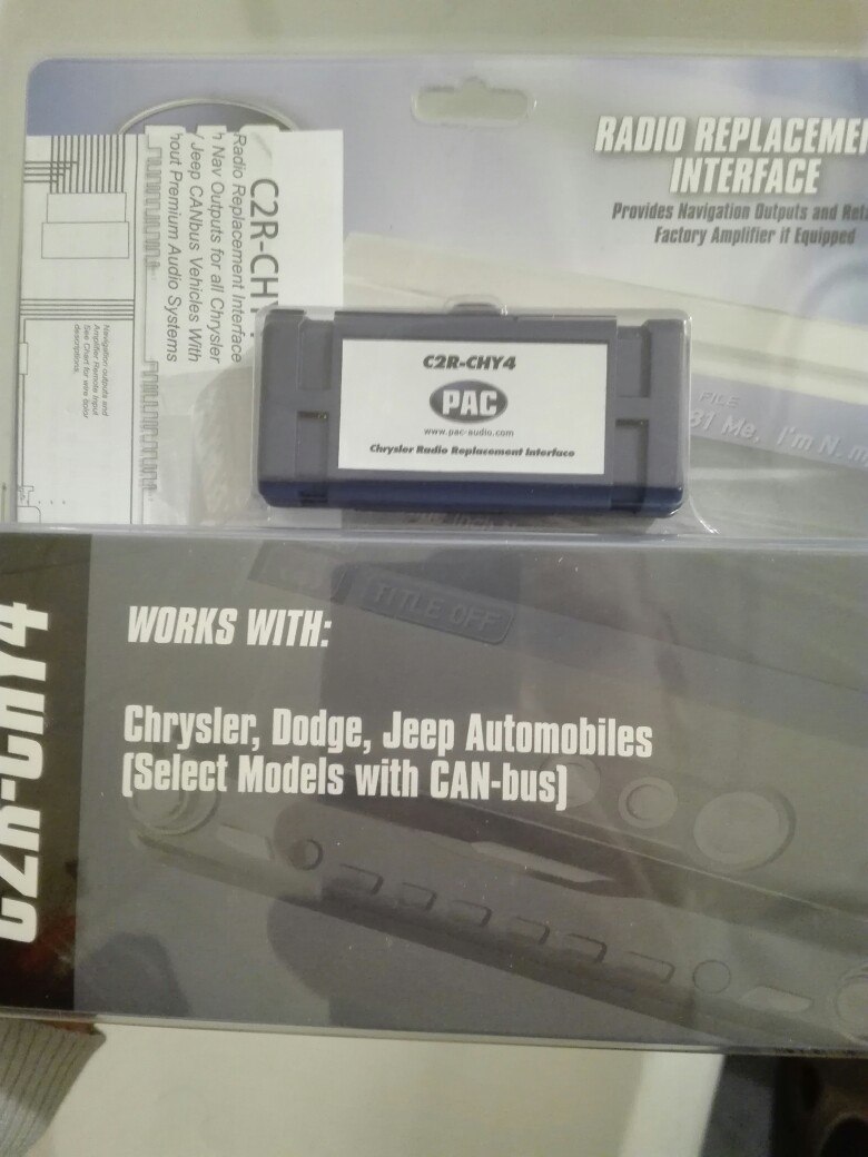

У меня главная проблема это CAN-BUS адаптер. Ищу тот что сохранит в основном штатный усилитель. Как подключить его я думаю разберусь. А на управление на руле пофиг, руку мне не трудно протянуть.

Есть новый адаптер как на последней ссылке

Это конечно гуд. Но что он мне даст? Мне на это никто ещё не дал ответа четкого. А покупать чтобы лежал на полочке не вариант.
9 января 2017 13:42
Сообщение #88
GOnGO,
Так то и даст что подружит неродную бошку с родным усилком.

за 200$ брал! Оказалось не в нем дело, а в шине, поэтому старый оставил
У меня такой и на китае и на пионере работал, все управлялось

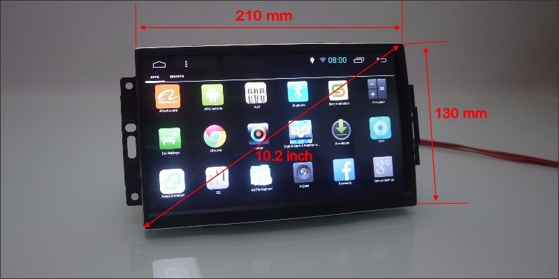

Вот такое чудо-юдо появилось с 9" экраном. в заголовке 10.2" ошибочно указано, это диагональ не экрана, а магнитолы
For Chrysler 300 _ Aspen 2005_2008 Car Android GPS Navigation Radio Stereo _ 10.2_ HD Screen (NO DVD Player) Multimedia System
Здесь показано в 300C
9'' Android 6.0 Car DVD Player GPS For Chrysler 300C Jeep Dodge GPS Navigation

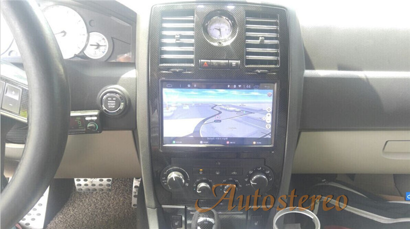

уже три месяца как с этим чудом))

сам не знаю, вроде правильно загружал..
https://www.drive2.ru/l/458245936083131068/
брал на али, доставка бесп. 18 дней. щас немного по другому..
https://ru.aliexpress.com/item/1024-600-9-inch-Quad-Core-Android-4-4-Car-Radio-for-Chrysler-300C-Old-With/32692914931.html?spm=2114.13010608.0.0.fErumi
