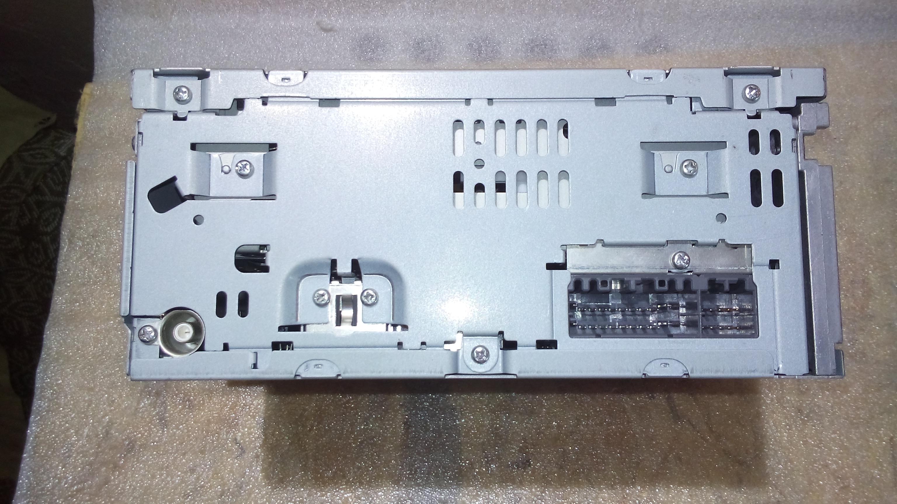

есть у кого нибудь фотки ушастика сзади?

vik_car
27 октября 2016 18:09
Сообщений: 101
Город: г.Омск
Машина: Chrysler 300C 3.5
Регистрация: 22.08.2015
ЕСТЬ
вот еще
и еще

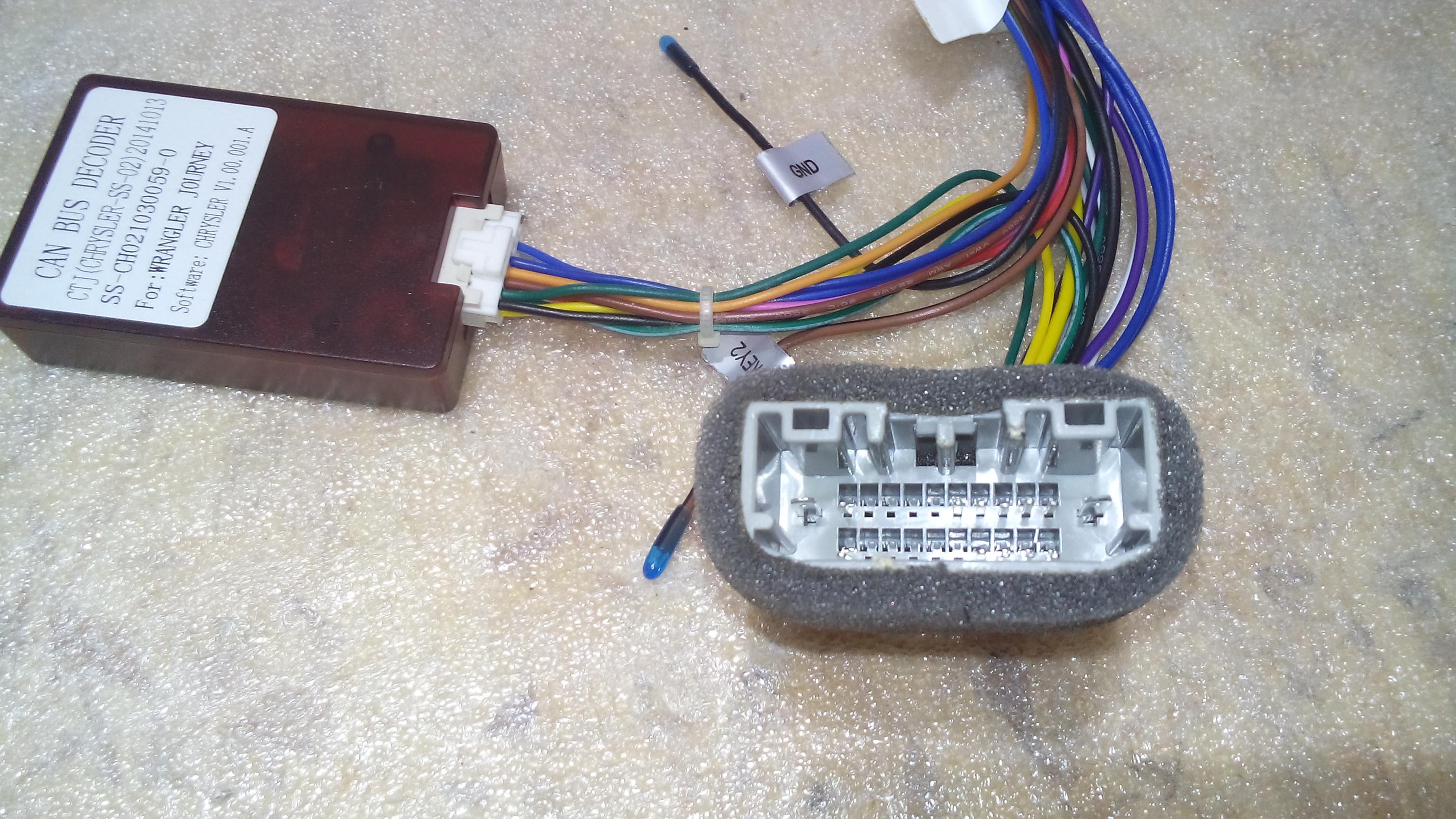

vik_car
28 октября 2016 17:45
Сообщений: 101
Город: г.Омск
dubass
https://ru.aliexpress.com/item/Canbus-adapter-for-car-dvd/32695488373.html
вот такой, но продавец пишет что отдельно не продается, только с ихней балалайкой..
у меня есть такой, только он для вранглера, а у того, быстрая шина...
магнитола для нас мертвая...
