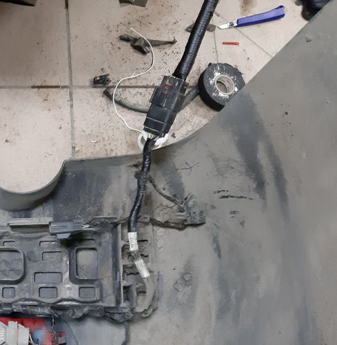

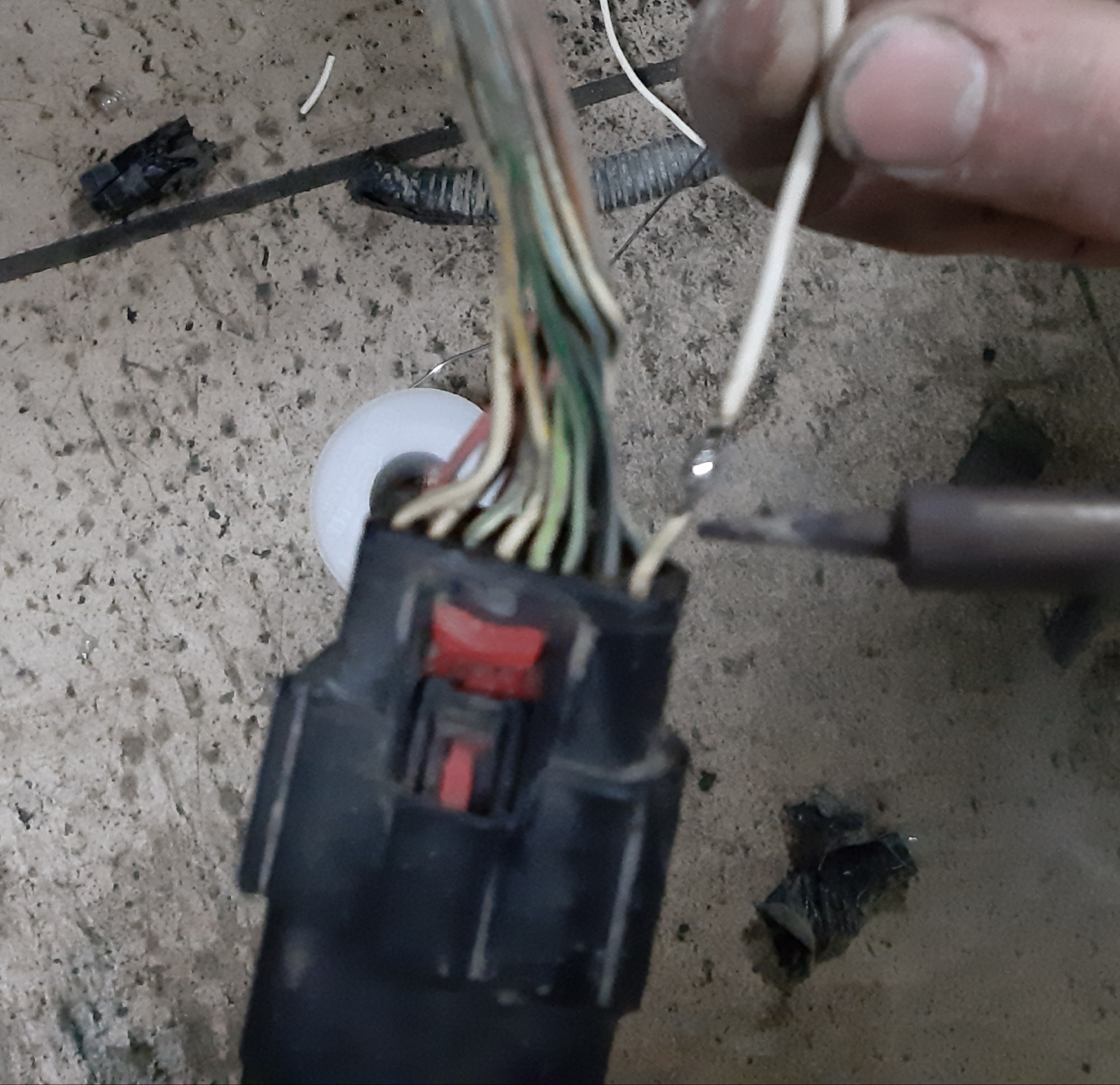

На додж калибер есть проблемное место, где проводка перетирается об кузов. Быть может в карасе тоже есть такое проблемное место? Ведь эта ошибка часто встречается на карасях наших.
Константин86
31 марта 2019 01:36
Сообщений: 110
Машина: 300C 3,5 touring AWD
Регистрация: 24.01.2017
777yamal777,
Одно такое знаю только починил.. спасибо форуму...
. в заднем бампере...провод ломается.. идёт на подсветку номера и задние габариты .
