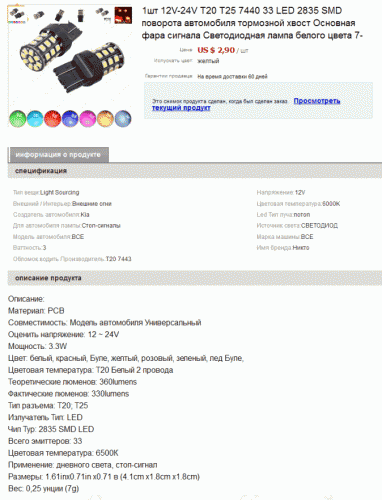

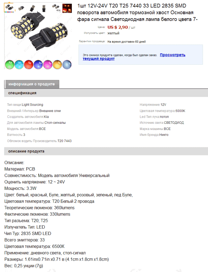

Брал на Алиэкспрессе диодные лампы,китайские.Работают более 2-х лет.Надо брать те у которых встроен стабилизатор тока.Они расчитаны на напряжение 9-24 вольта.
