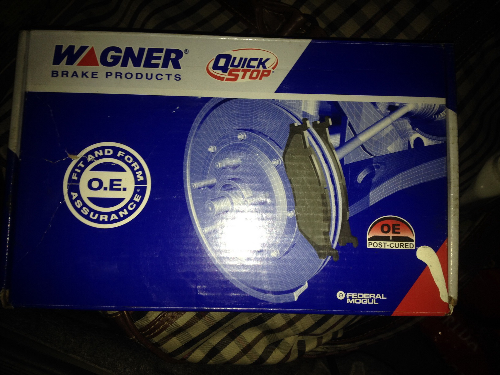

14 сентября 2016 20:28
Я вагнером доволен.

BUZZI
14 сентября 2016 21:26
Сообщений: 1310
Машина: Chrysler 300C 3,5 RWD
*ля парни только у меня что ли Вагнер Скрипели пока я их не стер??
Реально пока до половины не стер, когда нажимал на тормоз то люди в сторону шарахались....

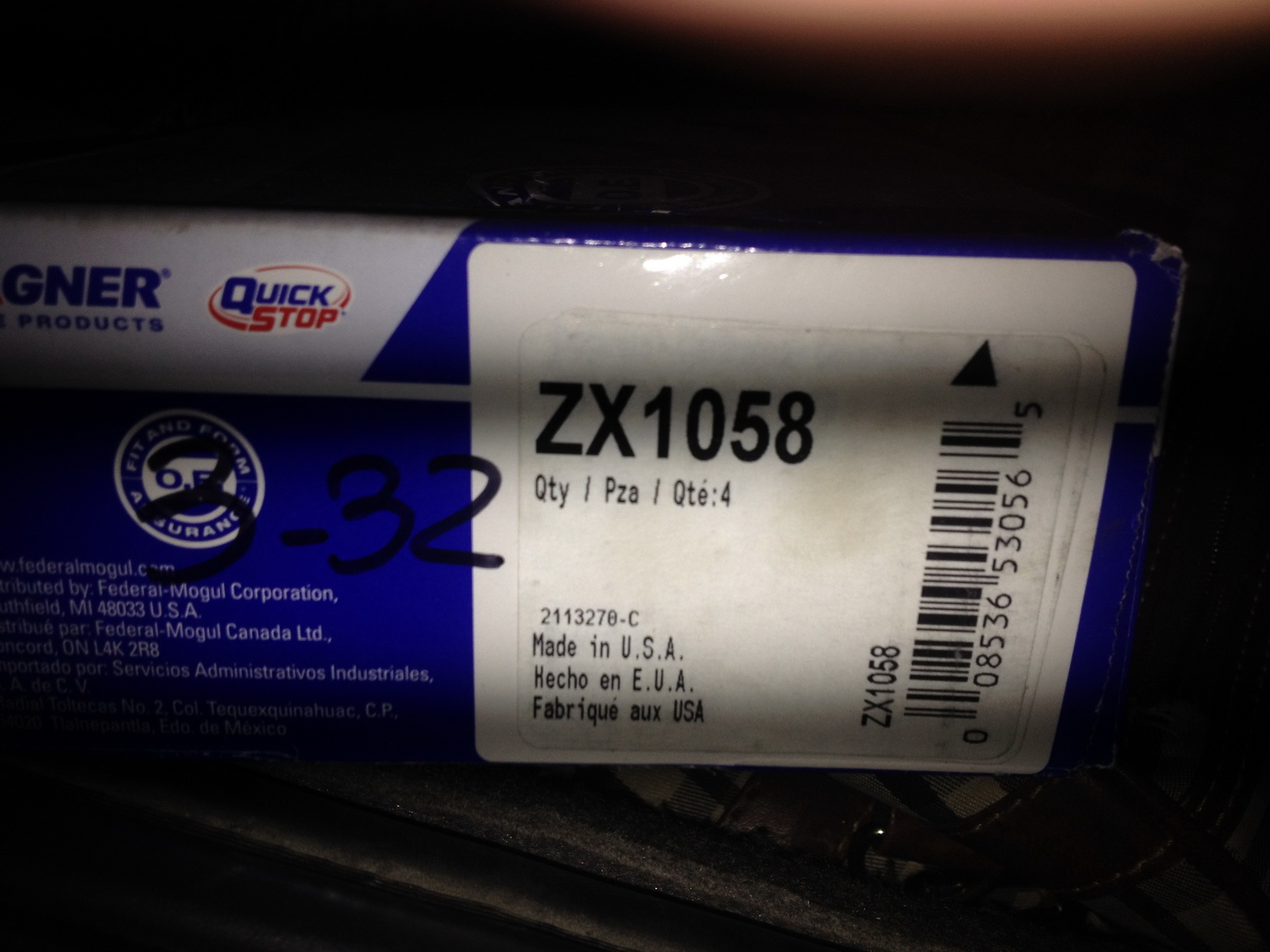

BUZZI
14 сентября 2016 21:44
Сообщений: 1310
че то картинка не грузится....у меня ZX-1058 были

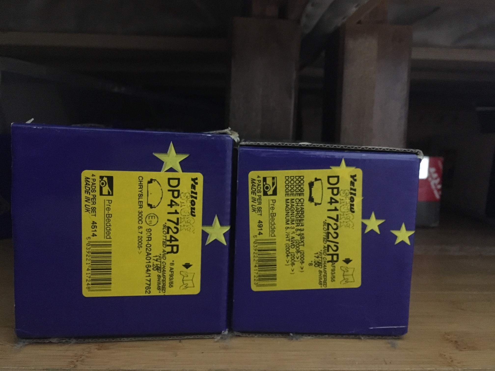

14 сентября 2016 23:38
если не жалко денег
если как фантиков то серия blue
ферродо F2500,
BUZZI
15 сентября 2016 08:14
Сообщений: 1310
вот такие стояли у меня
