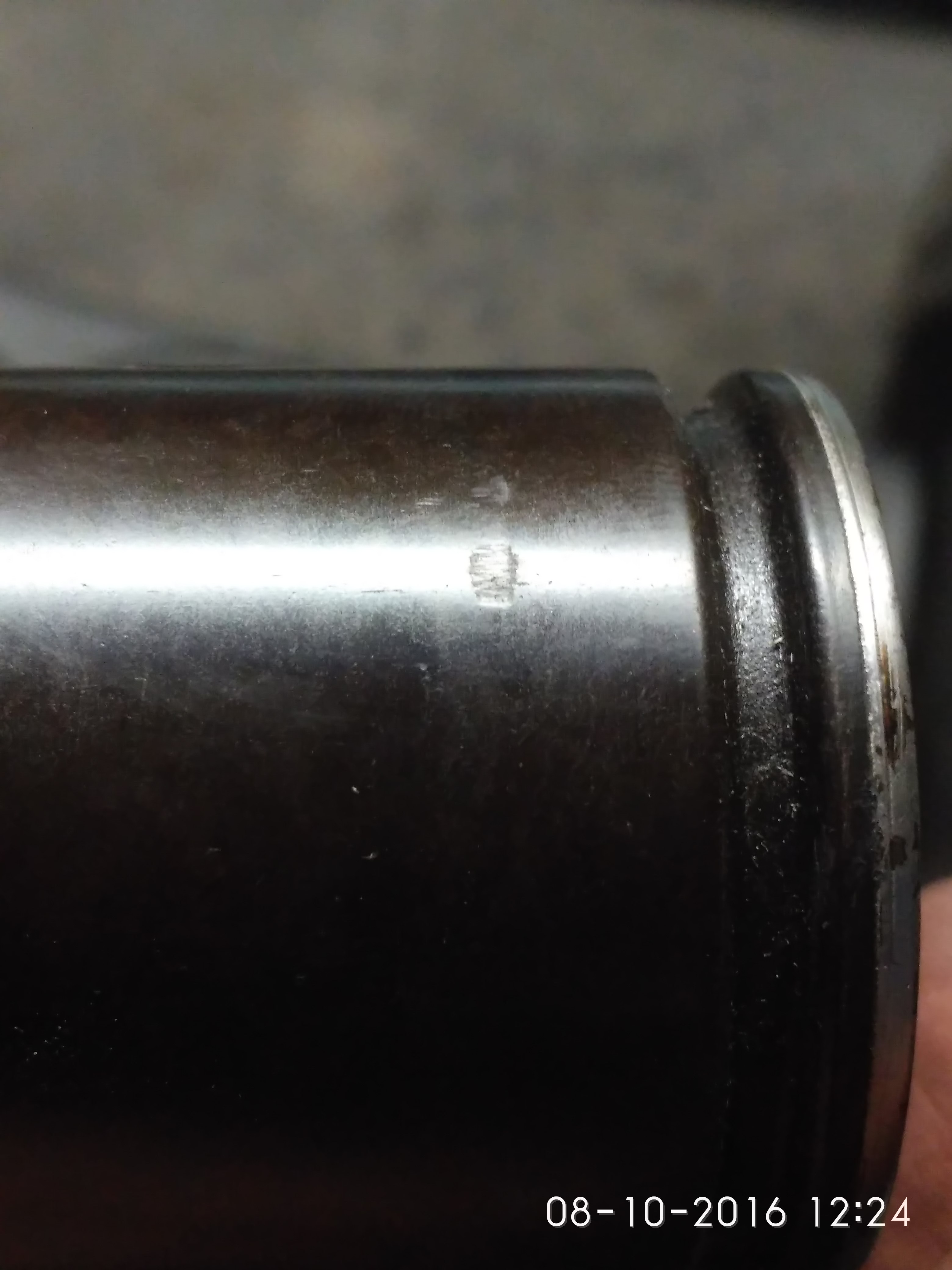

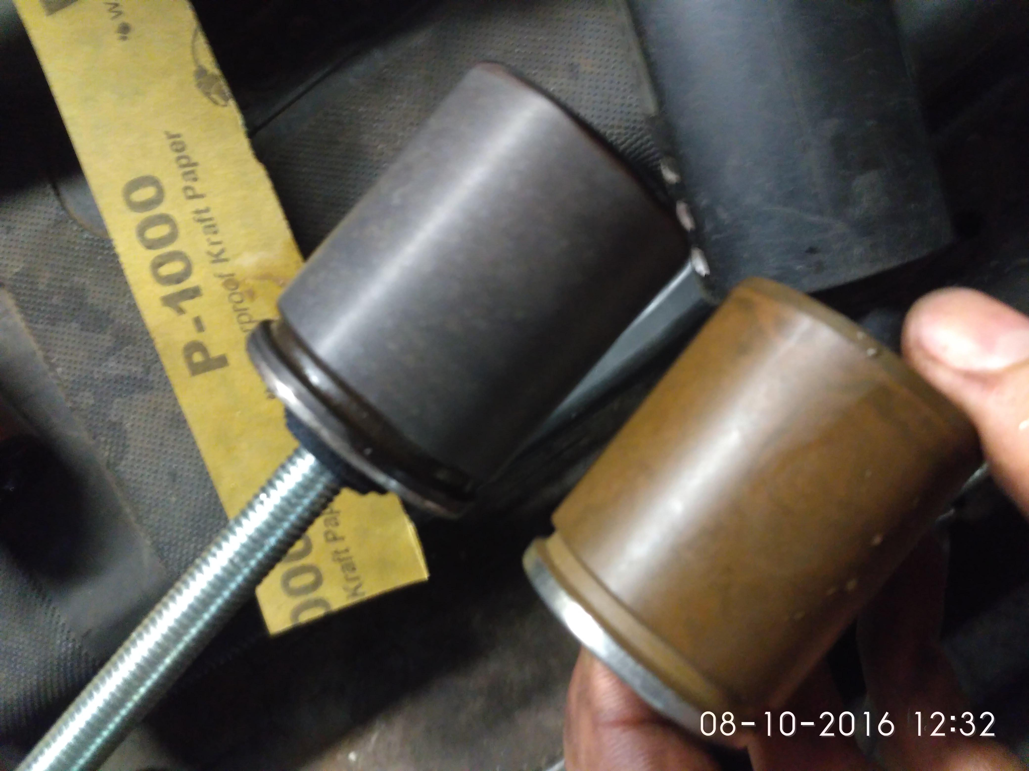

Купил на выходных новый поршень для сравнения,что бы понять что не так. Сравнить размеры и состояние.
Новый поршень более шершавый чем старый значет и полировать старый нет смысла. Размер тоже ни куда не ушел. На новом почти 42 мм по штангенциркулю и на старом.
Но при тщательном осмотре обнаружил это.
Короче один поршень подклинивал и получался перекос при
легком нажатие и скрип проходящий при сильном нажатии.
Отшлифовал на шуруповерте на малых оборотах оба старых
поршня наждачкой р1000 с водичкой. Примерно пару минут.
Более коричневый это новый.
Поверхность получилась на ощупь более гладкая чем у нового.
Снял не более одной десятки миллиметра.
Собрал все со специальной смазкой для суппортов, по тормозухе поршня с большим усилием входили.
Скрип прошел я доволен
