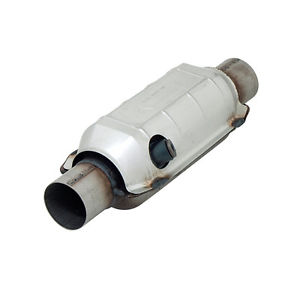

Нашел близкую к оригиналу замену катализатора на 2.7 2006 (производство США, керамика в нержавеющей стали, универсальный)
вот ссылка:
http://www.ebay.com/itm/Flowmaster-Catalytic-Converter-Universal-282-Series-2-25-in-OBDII-49-/371642043855?hash=item5687978dcf:g:S4IAAOSwGjpXS2OS&vxp=mtr

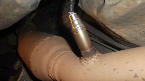

не могу понять зачем в нём отверстие, сперва думал под второй лямба-зонд, но когда посмотрел, то увидел что отверстие под лямбу стоит ниже катализатора, не могу понять подскажите пожалуйста..

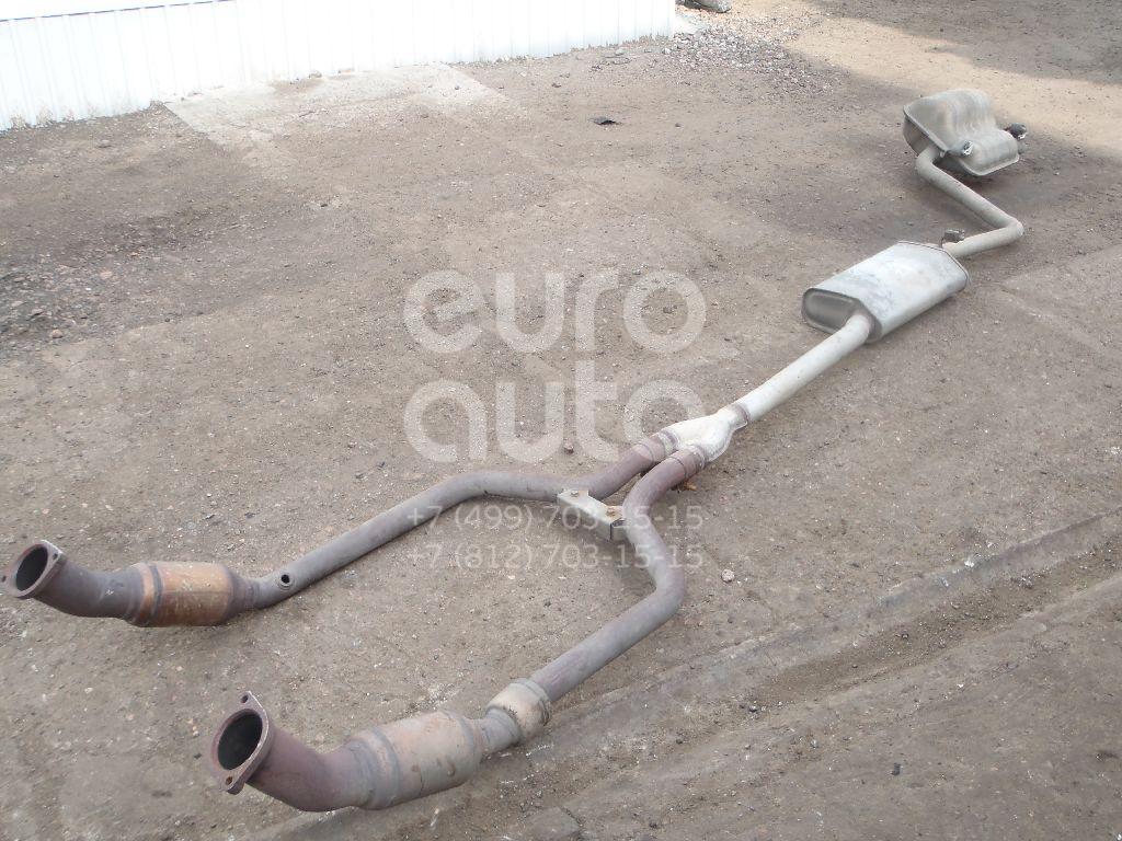

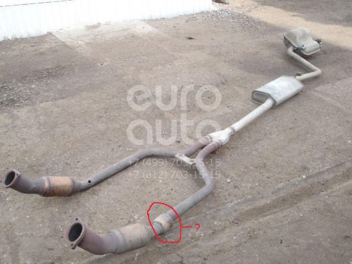

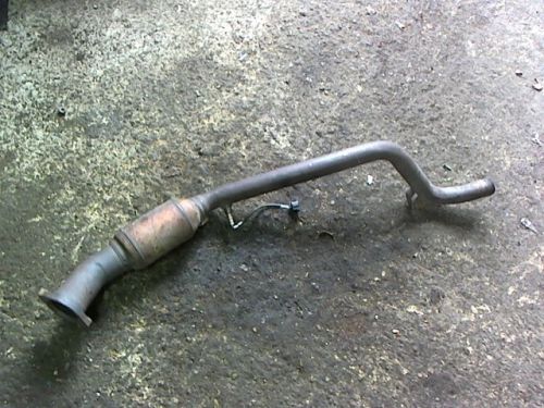

Ещё подскажите пожалуйста, что за банка ниже катализатора(какую функцию несёт)? ее тоже необходимо менять ?
Inter
1 сентября 2016 10:33
Сообщений: 1806
Машина: Не 300.
Регистрация: 24.07.2013
89vladimir,
Гофра?
89vladimir
1 сентября 2016 10:44
Сообщений: 119
Город: Новый Уренгой
Машина: Dodge Charger
Регистрация: 18.10.2015
Inter, нет это не гофра, из металла банка, хз, мож какой-то доп мини катализатор.. самому интересно..
buldozer422
1 сентября 2016 10:47
Сообщений: 42
Город: Масква
Машина: dodge magnum 2.7
Регистрация: 25.03.2016
это гофра!
100%!
себе менял.
89vladimir
1 сентября 2016 10:54
Сообщений: 119
Ну не знаю, у меня там металлическая поверхность, может гофра внутри неё, я хз..
и если гофра то по логике должна была бы быть на обоих выпускных трубах, а тут на одной..
buldozer422
1 сентября 2016 11:11
Сообщений: 42
Город: Масква
гофра одна у нас.
я тоже удивился когда каты вырезал и гофру эту менял.
89vladimir
1 сентября 2016 11:24
Сообщений: 119
buldozer422, ясно короче. Спасибо за ответ.
На свой первый вопрос я тоже уже получил ответ, вобщем это отверстие под лямба-зонд. Единственное так и не понял почему завод изготовитель крайслер и додж устанавливает лямба-зонд ниже катализатора в трубу, а в этом универсальном катализаторе врезали отверстие под лямбу прям в сам катализатор, Хз, написано совместим с нашими авто.. Наверное я бы не стал рисковать и покупать за 8 штук данную деталь, хз вваришь, поставишь туда лямбу, и будет гореть к примеру чек, бабки на ветер. Всётаки Чук дело говарит, поставить как у него http://www.ebay.com/itm/Magnaflow-99654HM-Universal-Catalytic-Converter-fit-16-/120851623544?_ul=RU и не ебать никому мозг )))

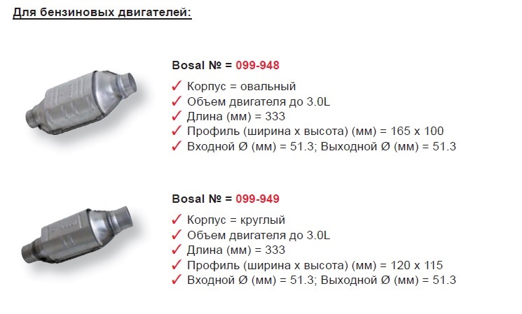

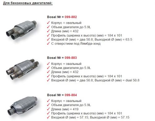

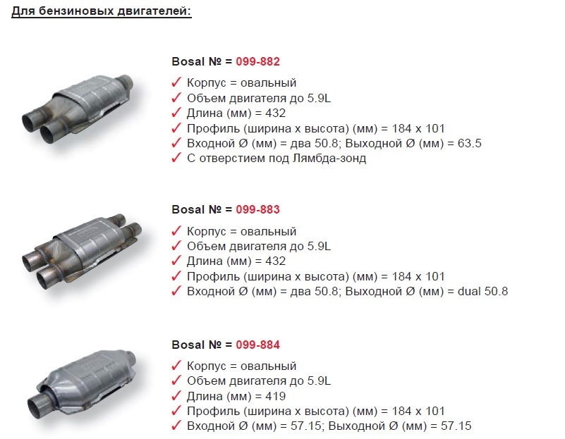

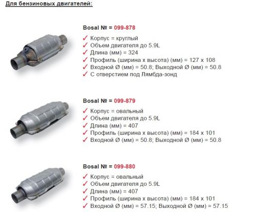

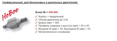

лично я склоняюсь к тому, чтобы найти на ебэе подходящего диаметра недорогие и хорошего качества (немецкого или сша производства) универсальные катализаторы и гофру и установить их..
вот к примеру варианты:
