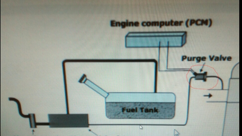

Может всетаки он? Устал менять все подряд([attachment=56030]

Решил проверить сам клапан 4591733AA под капотом, подсоединил 9 вольт, (http://www.samarins.com/glossary/purge-valve.html) должен щёлкнуть, не щёлкал. Проверил сопротивление на клапане, не показало.

PipeSmoker
24 ноября 2016 10:49
Сообщение #59
Сообщений: 1824
Регистрация: 29.08.2013
Dmitrijs,
ну, у тебя же все равно есть новый клапан :-)
поставь его, попробуй, как будет.
может, в старом что-то сломалось, раз там то есть сопротивление, то нет.
Д.
