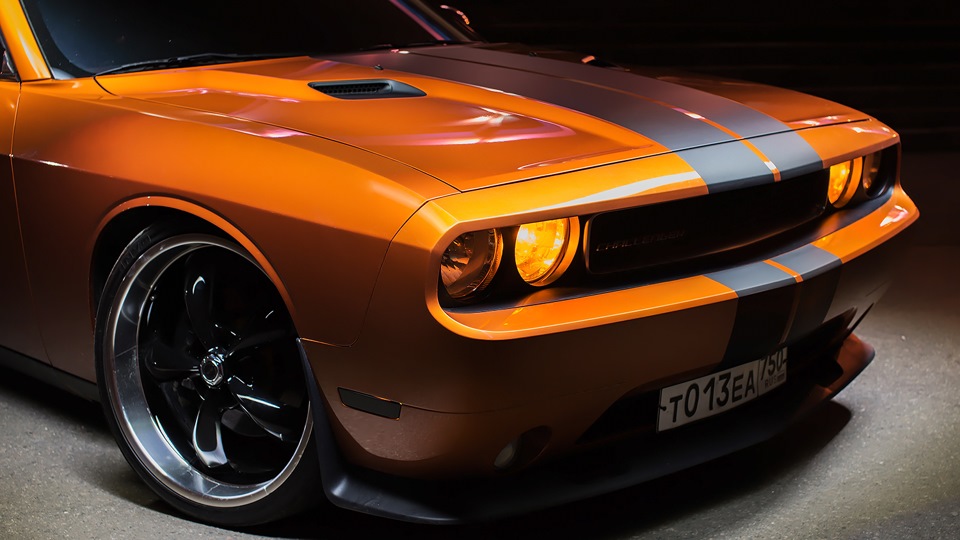

Ну да, типа как на челленджере.
Нашим авто очень идут оранжевые габариты ( на мой взгляд)

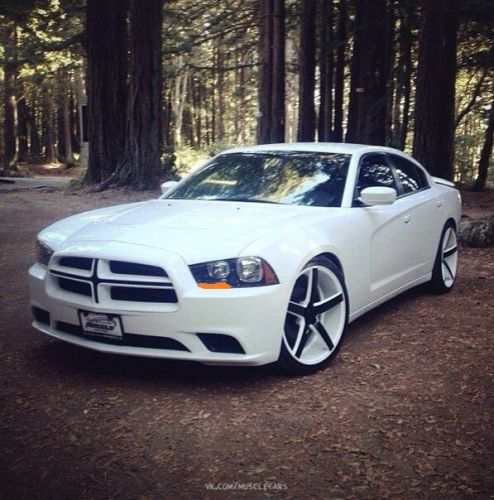

это называется "канадский свет" когда поворотник во время переключения в режим коробки"D" загорается в 25 ватт второй спералью которая идет на тормоз в задних фарах , реализуется просто если у вас 5,7 амириканец , лампа двухнитевая стоит над дальнем светом (в то место куда вы ходите просверлитья и вставить патрон) на европейце этого нет , активировать дальний в пол накала - смотриться убого
15-16 год вместо ламп стоят диоды мощные - светят реально очень сильно , я так и езжу по ночам на них
11-14 год
вот ваша задумка - фото неудачное или он на аварийке стоит
было видео из трейлера про 300с он как расс ночью на этом свете и катает оранже
для затравки )))

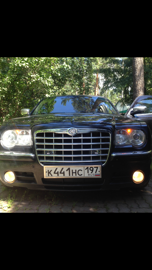

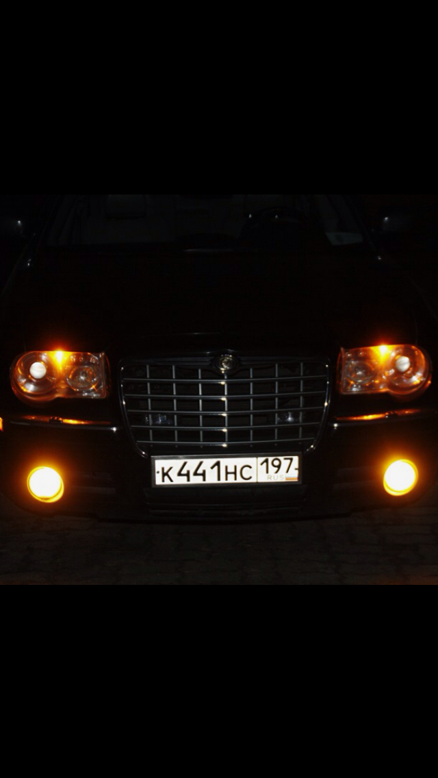

Сейчас у меня вот так, ну смешно просто
Instagram: viktor_galkin91

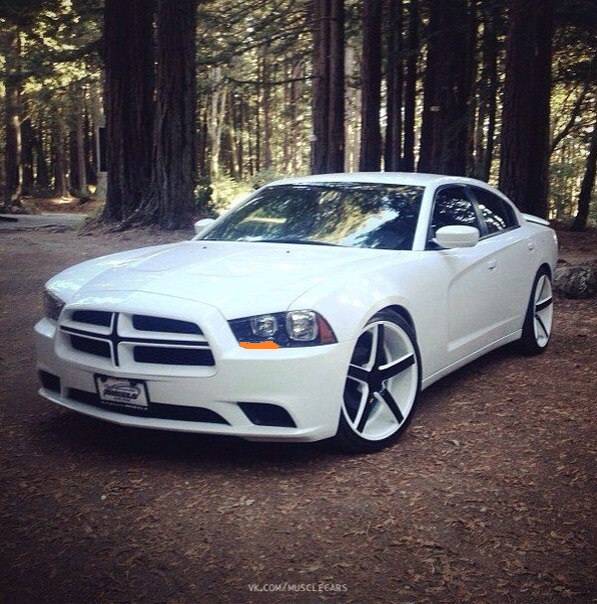

я спрошу на химиков как это лечиться , мне на чарджер тоже сделали канадский свет , на поворотники
там еще злее получилось морда
когда вкл поворотник все моргает в пол накала - во время езды горит ярким рыжим , а с завода шел в пол накала дальний - совсем гумозно
фотошопер из меня плохой эт для примера :xaxa:

Да мне было бы достаточно, что бы габарит горел чисто в пол накала, а поворотник просто ярче загарался бы.
Кстати, сейчас скинул задний фонарь, и оказалось, что, вроде как, патрон габарит/стоп сигнал ( там как раз 3 контакта), с небольшими доработками напильником встанет вместо родного патрона поворотника, вот только где его найти...
Ночью, кстати, лучше гораздо. Светодиодик всю фару заливает оранжевым.
Как то так:
