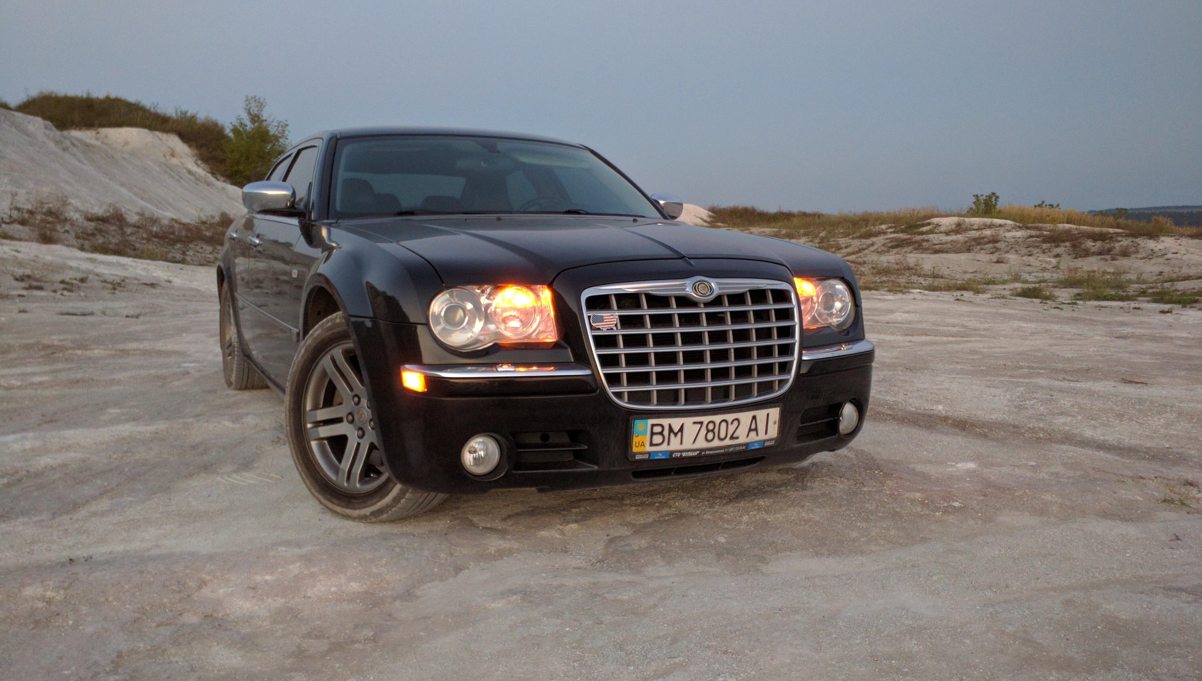

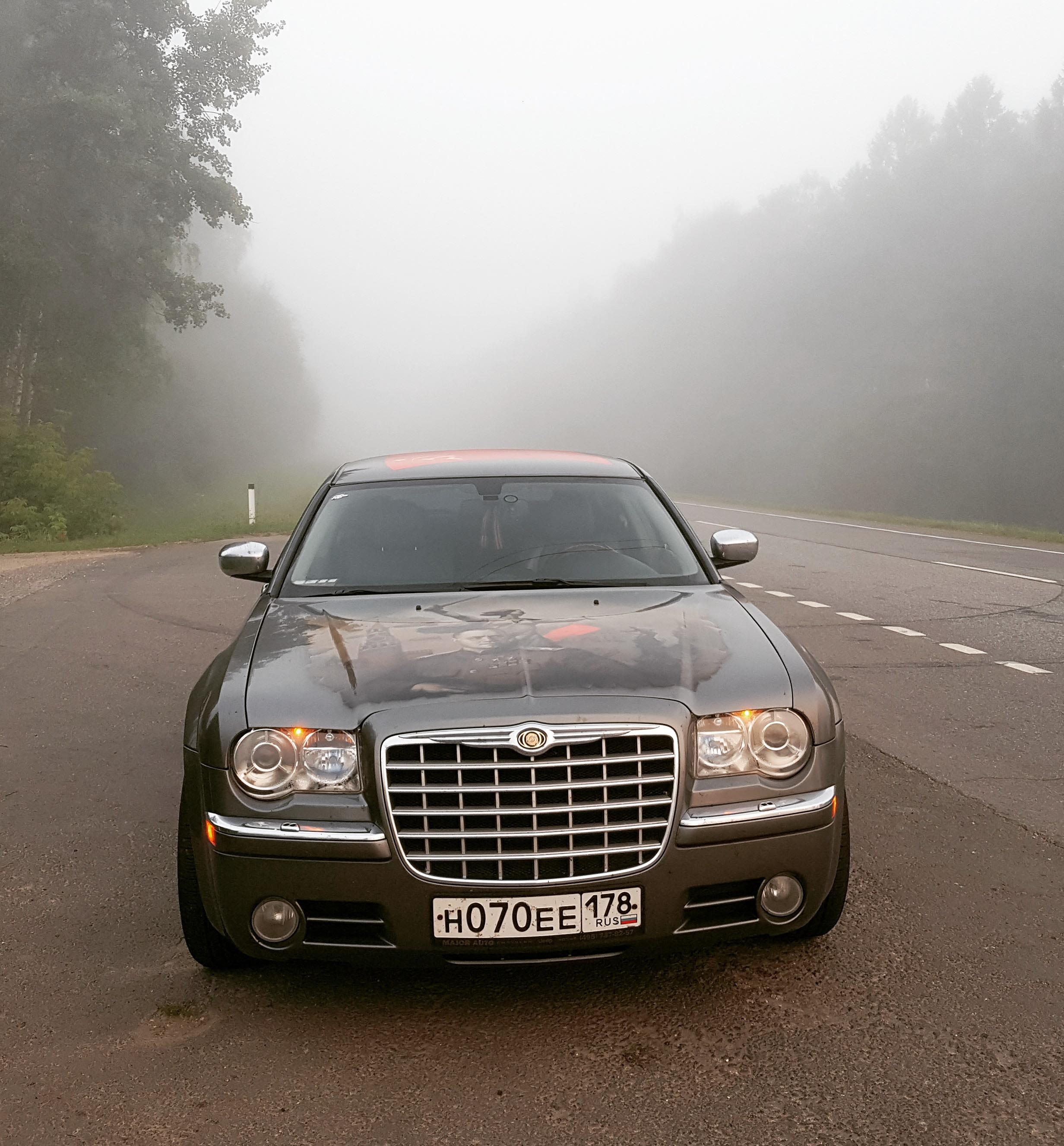

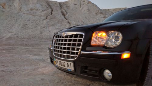

Случайно увидел тему. Делается всё за 10 минут. Обрезается провод, который идет на габариты с лампой 5w5. И вставляется в свободный контакт на патроне поворотника в фаре. Получается, что вторая нить горит постоянно оранжевым, а когда включается поворот первая нить моргает в два раза ярче. Само собой горят сайд маркеры оранжевым. Все это выглядит очень круто. Переделали так 3 машины, все ок.

24 августа 2016 21:03
С мелкими желтыми лампами

Тоже так ездил, пока не нашли решение. Одна из машин была бита в морду, и там поставили фары от американца. Очень понравилось, особенно вечером или когда пасмурно. На американской оптике вместо маленьких габаритов, стоят заглушки. А в патрон поворота приходило три провода, и вся эта хрень сплеталась с остальными проводами и уходила куда-то в неизведанные дали под капотом и там где-то подключалась.
