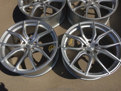

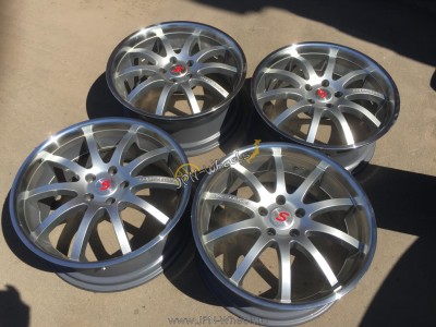

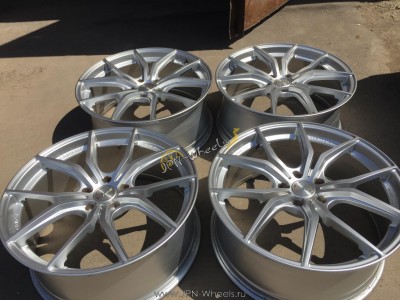

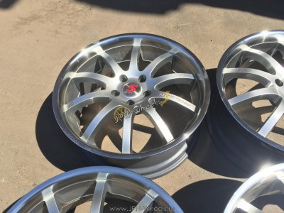

 Встанут эти диски на RWD
alex23
13 июня 2016 19:52
Сообщений: 172
Регистрация: 15.11.2012

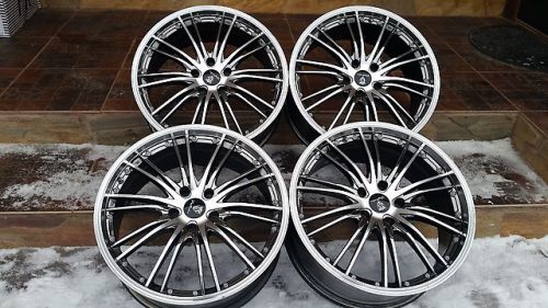

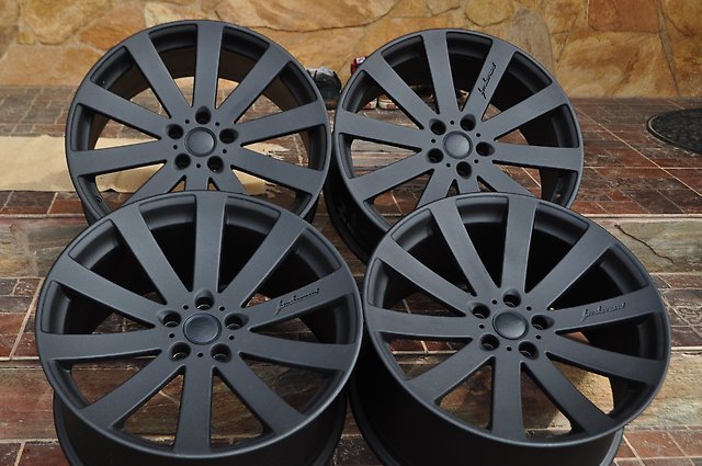

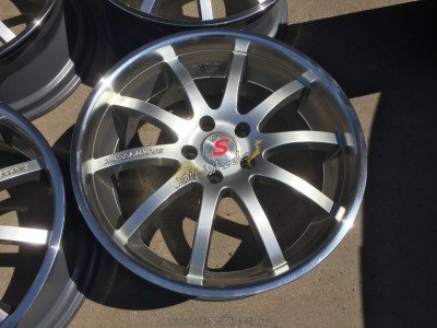

[attachment=54368][attachment=54369][attachment=54370]
Размер
20 "
Ширина диска
8.5/9.5"
Вылет (ET)
35/35 мм.
Сверловка (PCD)
114.30x5
Тип
Литой
Диаметр отверстия
73,1 мм
Размер
19 "
Ширина диска
8.0"
Вылет (ET)
42 мм.
Сверловка (PCD)
114.30x5
Диаметр отверстия
73,1 мм
13 июня 2016 20:16
alex23,
Пойдут через проставки 20мм
alex23
13 июня 2016 20:16
Сообщений: 172
Диаметр R20
Rays Gramlights 57FXX
20" 8.5" ЕТ45 5-114.3
13 июня 2016 20:17
alex23,
Пойдут через проставки 20мм, 45 вылет уже не очень хорошо
alex23
13 июня 2016 20:18
Сообщений: 172
uri300c,
И 20 и 19
Я вообще SRT диски хочу, может кто продаёт или знает где посмотреть, а то чот не могу найти. Кто продавал на форуме, уже передумал.
13 июня 2016 20:22
alex23,
Лучше 35 вылет взять и проставки 20мм вперед ( на зад наверно 10-15мм если 9.5 зад) смотреться лучше всего будет
alex23
13 июня 2016 20:44
Сообщений: 172
Диаметр R19
Sport Techniс MONO10S (облегченная модель)
19" 8.5" ЕТ45 PCD5-114.3
090
13 июня 2016 20:58

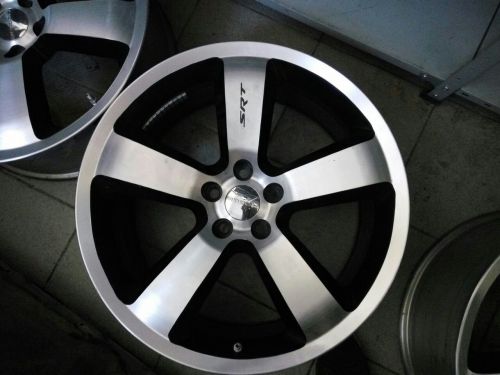

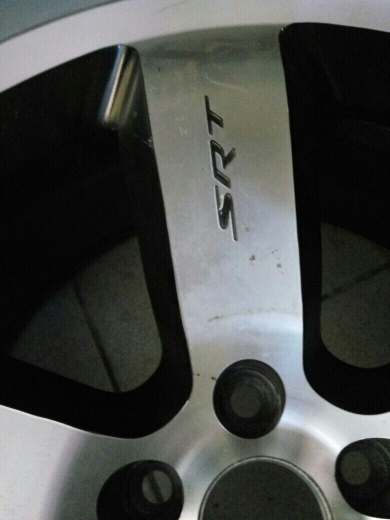

Ну вот всех обзвонил, три варианта уже проданы или передумал продавать, а три варианта буду рассматривать. 1.Диски ChallengerSRT8 продаёт, вышлет фотки детальные, говорит что один диск был в ремонте, но всё супер сделали. Они с Челенжера 12г, сразу вопрос они встанут на карася? Продавец не в курсе, хозяин машины как пригнал, полностью её всю изменил и диски просто лежат.
2.Dodge charger, хозяин продаёт их с резиной, но мне резина не нужна, она есть. Решил подумать сколько за диски он хочет. А я думаю как они на чёрном карасе будут смотреться.

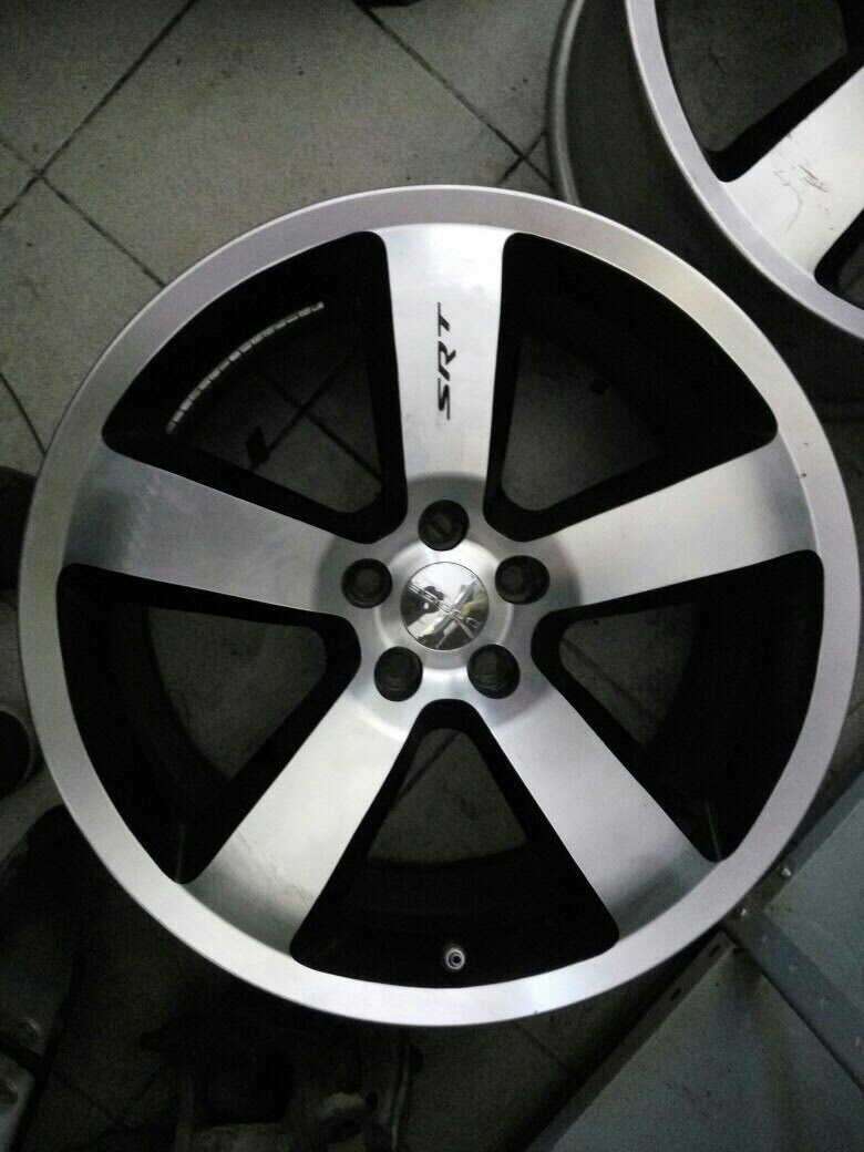

3.И вот сама классика диски SRT, хозяин говорит что состояние хорошее, у него у самого был карась 6.1 и был тут под ником Сафронов. Но он не в курсе это оригинал или нет. Вышлет фотки я их выставлю для определения.
Короче жду фоток...
Вот на этом аппарате они стояли. Они станут на RWD и как думаете будут смотреться.
Завтра вышлет фотки с внутренней стороны, где все цифры есть.
Кто подскажет...
alex23
15 июня 2016 14:17
Сообщений: 172
UP
15 июня 2016 14:42
Цитата: alex23
классика диски SRT
на внутренней стороне надпись USA и оригинальный номер дисков должен быть
встанут и будут смотреться
alex23
15 июня 2016 16:57
Сообщений: 172
На классики СРТ дисках MADE IN CHINA. Что скажите про Китай, кто ездит как качество и надёжности.
15 июня 2016 18:23
alex23,
Встанут ибо что карась что додж одна платформа одни размеры , у меня такие 22 на претенденте они шикарны
alex23
15 июня 2016 19:17
Сообщений: 172
А какие ,ChallengerSRT8 или Dodge charger подойдут?
