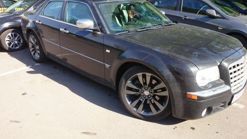

Спасибо за помощь, буду выбирать что лучше мне подойдёт. Хочется те и те и те, но нужно выбирать...

Всем большое спасибо за помощь и рекомендации по выбору дисков. Решил остановиться на этих дисках. Пусть они были дороже всех остальных, но зато очень красивые и свежие и оригинал. Короче езжу и наслаждаюсь.

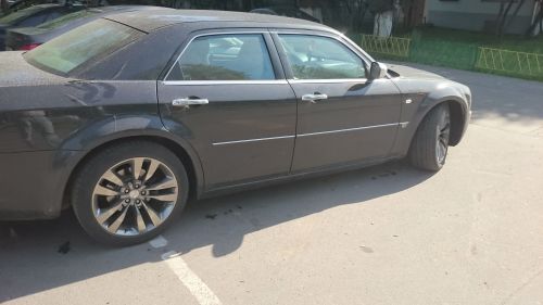

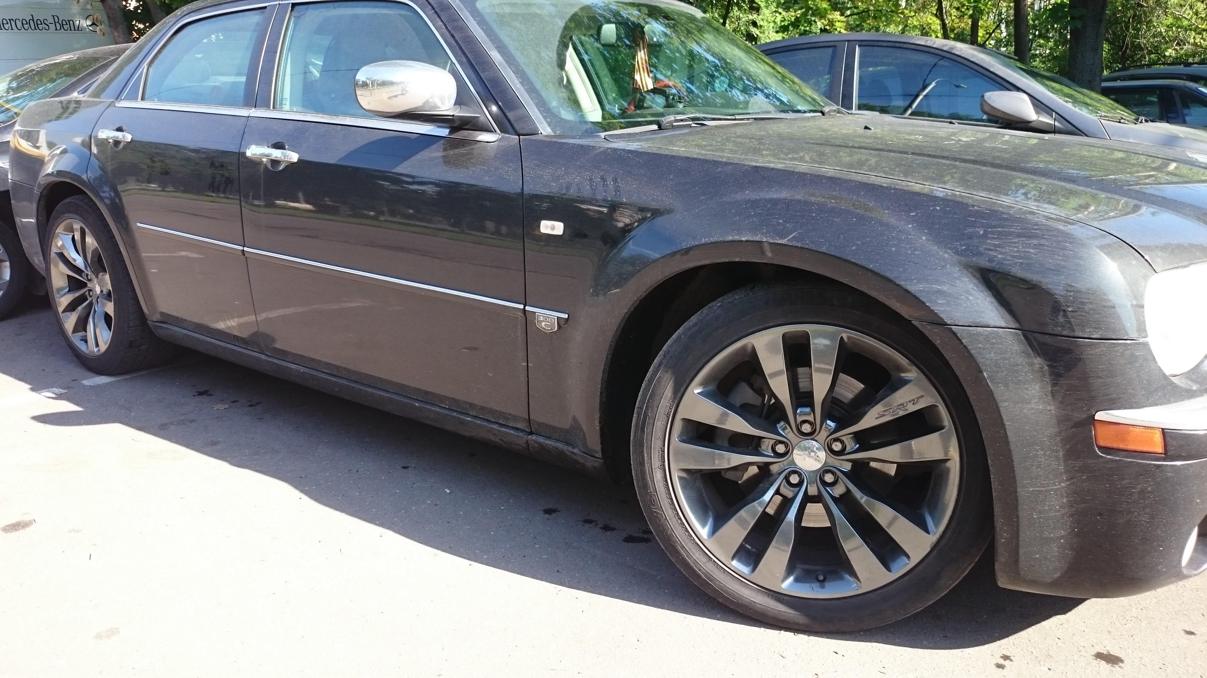

На счет выбора я согласен...Да, ставил проставки 3 мм с переди. Чутка тёрло, резина 245/45.20 перед а зад 255/45.20.
Хотя у чувака которого брал стояли без проставок, он мне сказал..

alex23,
На задний привод должны без проставок вставать, это ж диски со второго поколения 300с
16 июля 2016 22:12
нет
это диски от чарджера и челленджера срт
с вылетом 25,5 поэтому не на срт они будут спереди тереть об рычаг

Да, так у меня и было...
