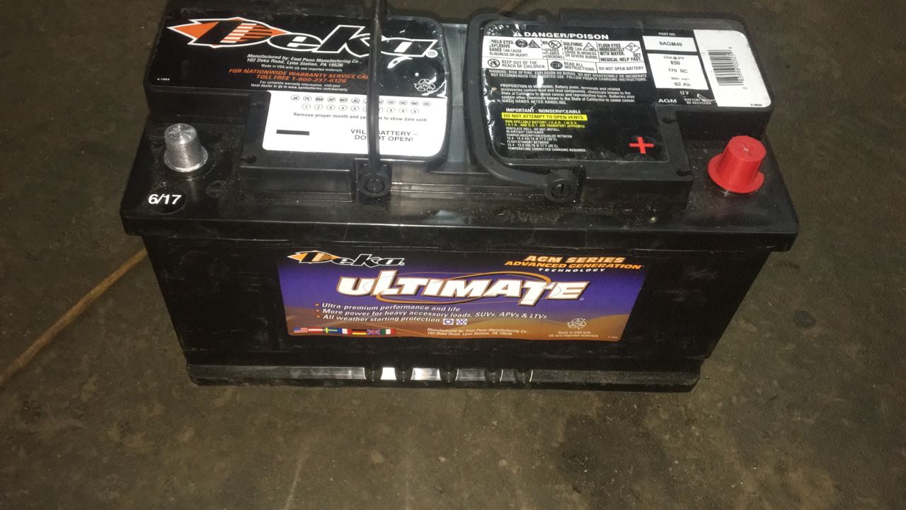

2005-2010 оригинальные акб шли DEKA agm 48-й серии (США, завод Пенсильвания), идут даже с пресловутой трубочкой отвода паров кислоты, у американцев все обмусолено
на предыдущую ставил с чаржера полицая deka 9agm49, 850А, 92Ач, увеличенного размера 353х175х190, там специально для этого можно кронштейн переносить, перед этим обрезав его, либо заменить на 5112059AB, за девять лет пусковой ток просел на 6%
на сртэшку тоже сейчас DEKA ищу, только в красноярске нет нихера

Bob Marley
9 ноября 2017 20:09
Сообщение #349
Репутация: 22
Сообщений: 1042
Город: Красноярск
Машина: SRT-2008
Регистрация: 18.02.2010
Цитата: epos
не целесообразно
Завод так не считает и ставил на конвеере агм 48 серии, а на полицаи 49 серии
