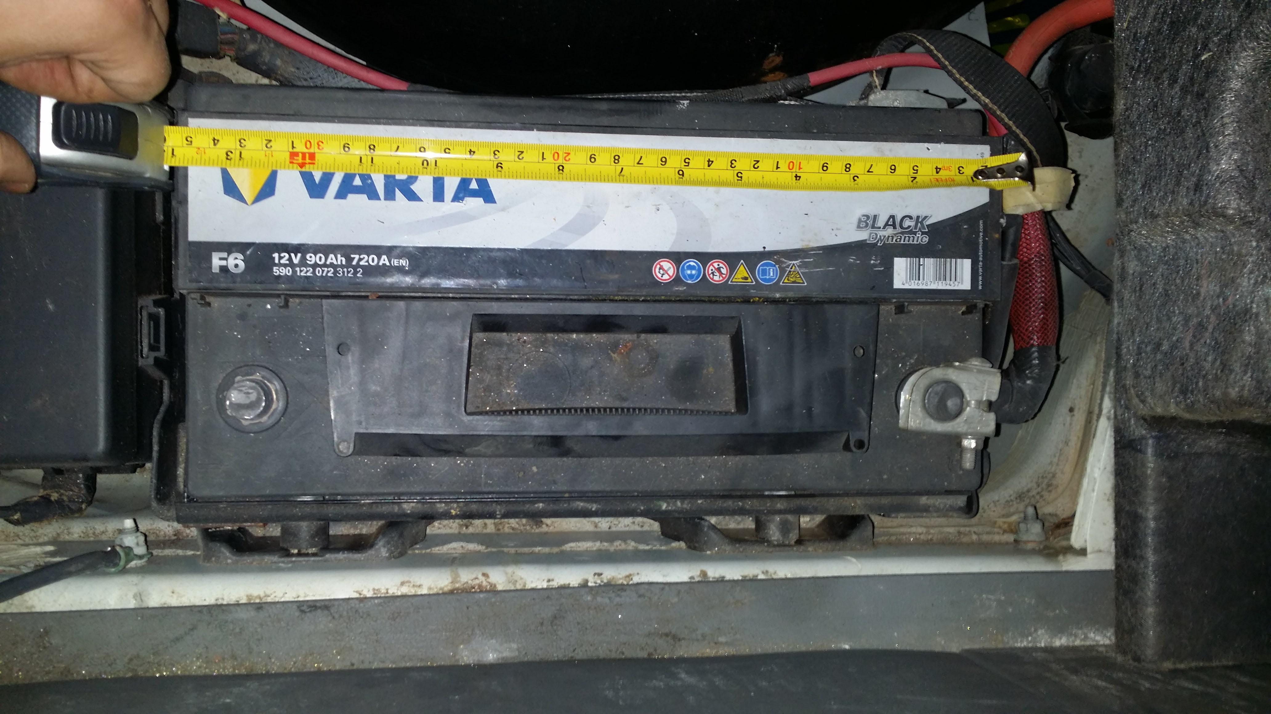

Цитата: sanchito
все он влазит.. главное чтоб не высокий был. а по длине влезает.
Там получается два крепления: ремешок натягивается, чтоб аккум по горизонтали не ездил и пластина с болтом, чтоб он по вертикали не прыгал. Если пожертвовать платиной, то да, 100 должна залезть.
Но не охото както убирать ее, всатки не просто так ее придумал)))
Мой аккум(80) вроде бы 31-32 см.

Nix_piter,
пластину сними ремнём затяни и он никуда не денется

Nix_piter,
Так и знал что они пожертвовали кронштейном крепления. Ремень не удержит его, он будет прыгать. Ищи нормальный и закрепи как полагается.
20 декабря 2015 12:49
Сообщение #205
Что у вас там прыгает? Вы в ралли учавствуете, где много трамплинов? И ремень если толком затянуть, а не жену просить, то он там будь здоров держится.
