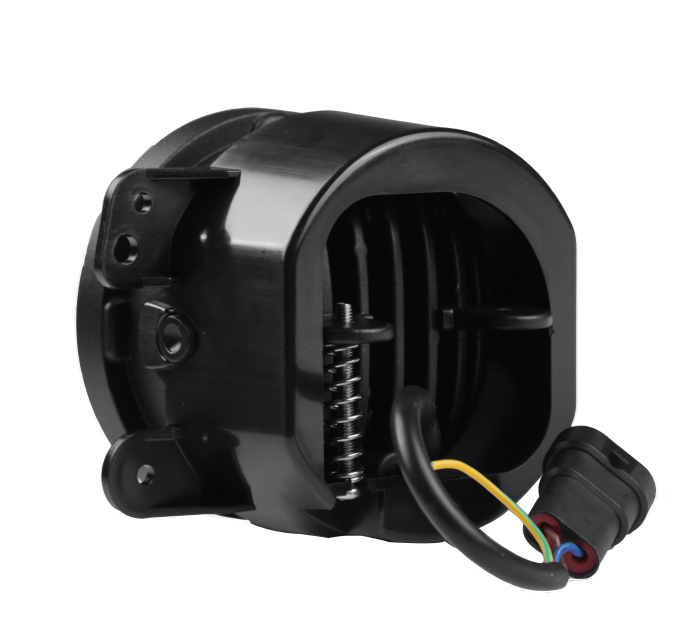

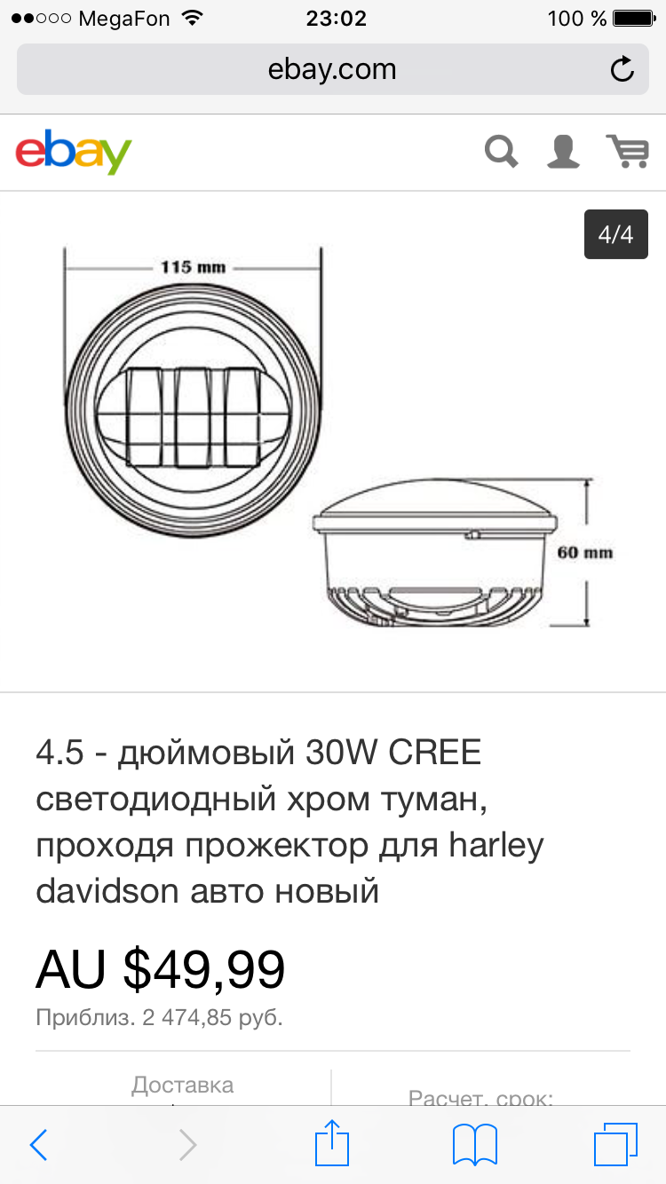

Я вот думаю 4,5" взять,но вопрос в том получится ли их настроить нормально,они ведь вобще без крепежей и регулеровок,те на которые ссылку кидал,как думаете?

Придётся проявить смекалку и изобретательность,

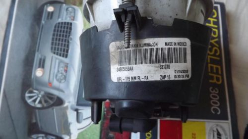

Просто родные туманки в самом широком месте вроде 100мм,а 4,5 дюйма это 120 мм,вот и думаю влезут или торчать будут,Картмэн написал что влезли бы и 4,5 :download:
бугемот
15 ноября 2016 16:15
Сообщений: 1436
Город: Ярославская обл.
Регистрация: 29.04.2011
Если быть точным 114.3.Сейчас в гараже смотрел на старые туманки.
4.5 должны влезть в корпус, надо только на винтиках кругляшки приколхозить как у родного отражателя и про регулировку подумать, она разная у кого то спереди у кого то сзади.

на этих же лед ПТФ предусмотрены 2 уха под регулировку, т.е. можно справа или слева прикрутить (что удобно) изначально они были на ПТФ слева, а на наших штатных справа (перекрутил и никаких проблем)
я думаю влезло бы (но с ухами придётся повозится, возможно и в бампере лишних дырок наделать...
но смотрю харакатеристики у 4.0 и 4.5 одинаковые, может и не надо тогда велик изобретать? взять 4.0

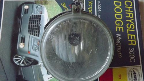

скиньте фото ваших пожалуйста )

В бампере прорезь есть, где регулировочный винт .
Тема была, там и с номерами и годами всеми разобрались
ЗДЕСЬ
почитай до 39 сообщения

Пипец, запутали! От какого года чирка птф должен быть, можно фото этого черковского стакана, это как на европе или на америке!?

Почему от чирка.Родная красовская фара 04805859AA,04805859AB,55077656AD
Регулировка спереди.
На всю команду HB - DODGE DURANGO | HG - CHRYSLER ASPEN | L2 - 300C (CKD) | LE - CHRYSLER 300 (STEYR) | LX - CHRYSLER 300 | ND - DAKOTA | NM - MMC RAIDER PICKUP | W2 - JEEP GRAND CHEROKEE (CKD) | WH - JEEP GRAND CHEROKEE (STEYR) | WK - JEEP GRAND CHEROKEE | XH - JEEP COMMANDER (STEYR) | XK - JEEP COMMANDER
СТАКАН
Asereco,
Вот такие и надо покупать, на 4.5 дюйма, уши только круглые приделать по бокам и для регулировки скобочку.
Всё чётко войдёт

нихрена может и не такие, у меня ,миллион% они сзади, и знаю ещё два крайслера , один туринг 3,5 и один седан авэдэ америка 3,5 , у которых так же как и у меня --- регулировка сзади... смотрите все по VINу кому какой, ну или режте в бампере прорезь под этот дибильный винт, его всё равно сверху не видно =)))) :laugh1:
