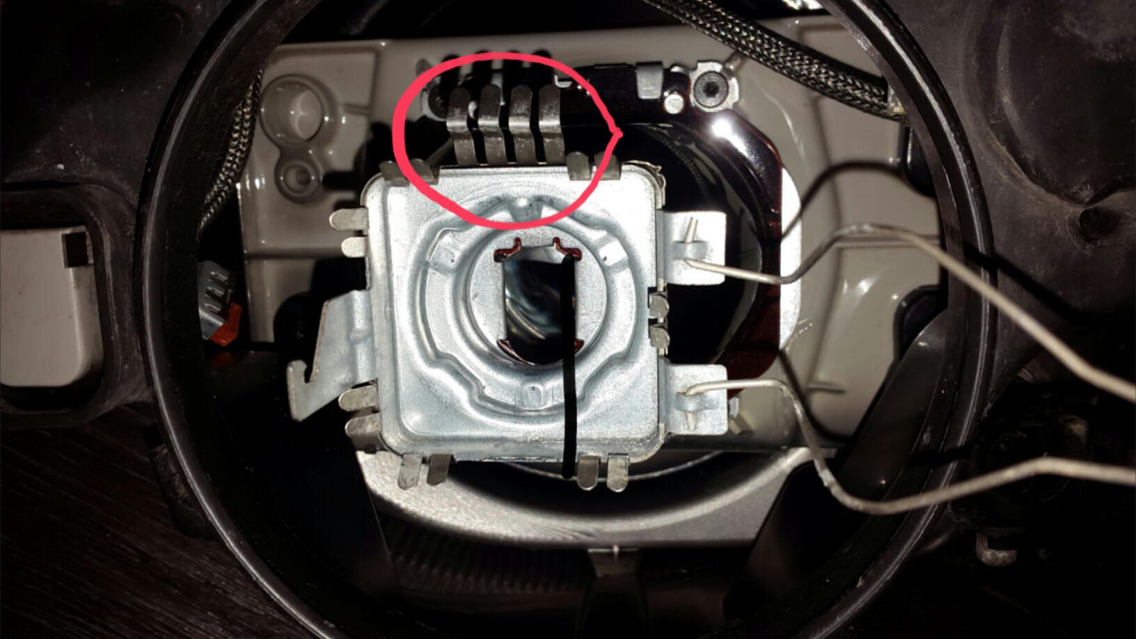

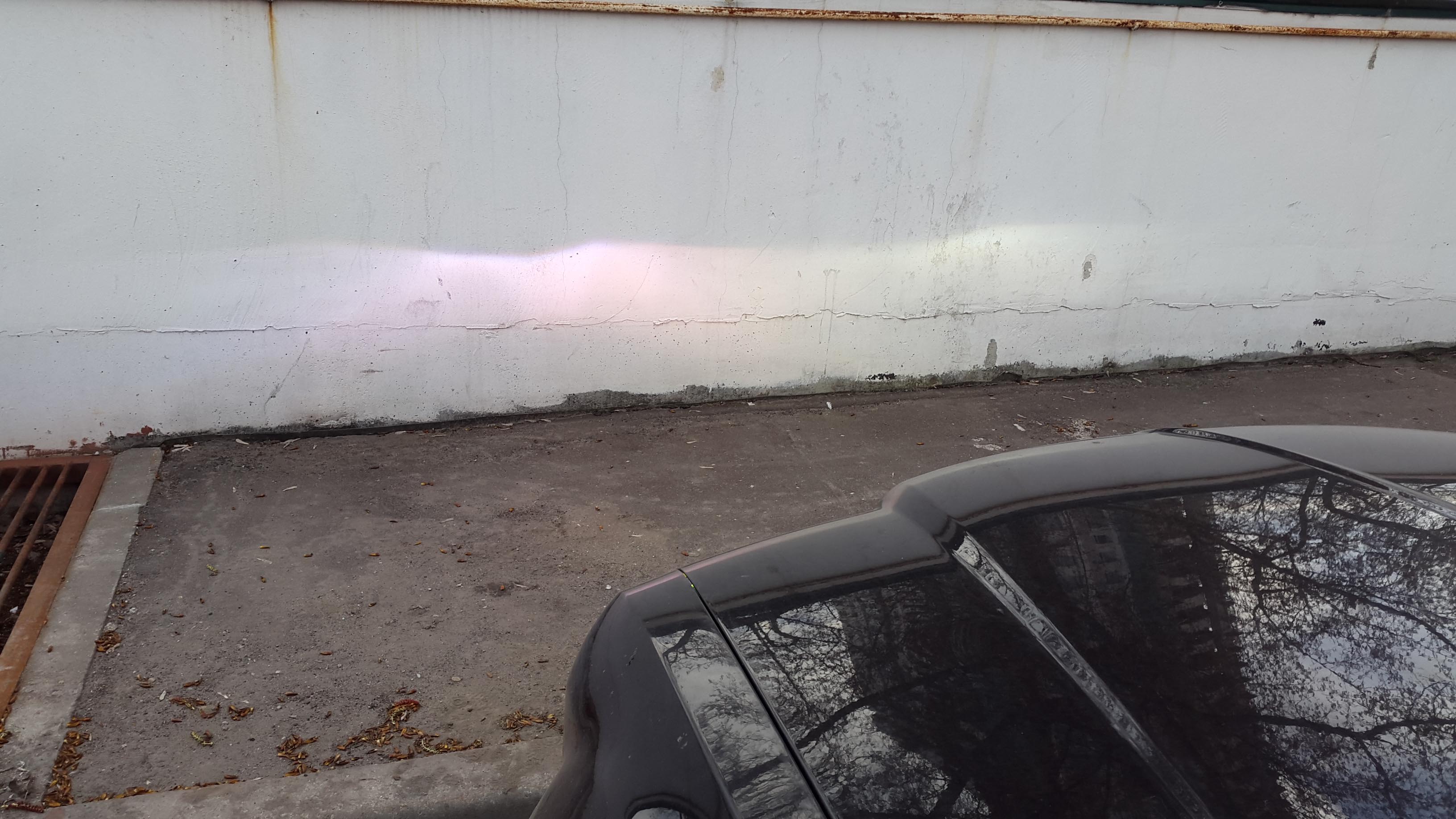

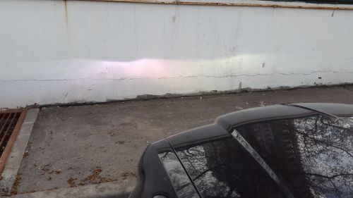

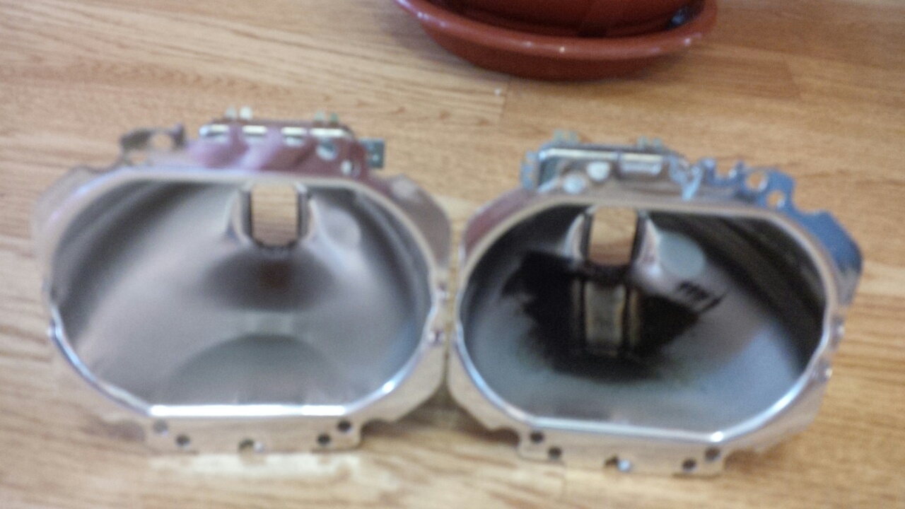

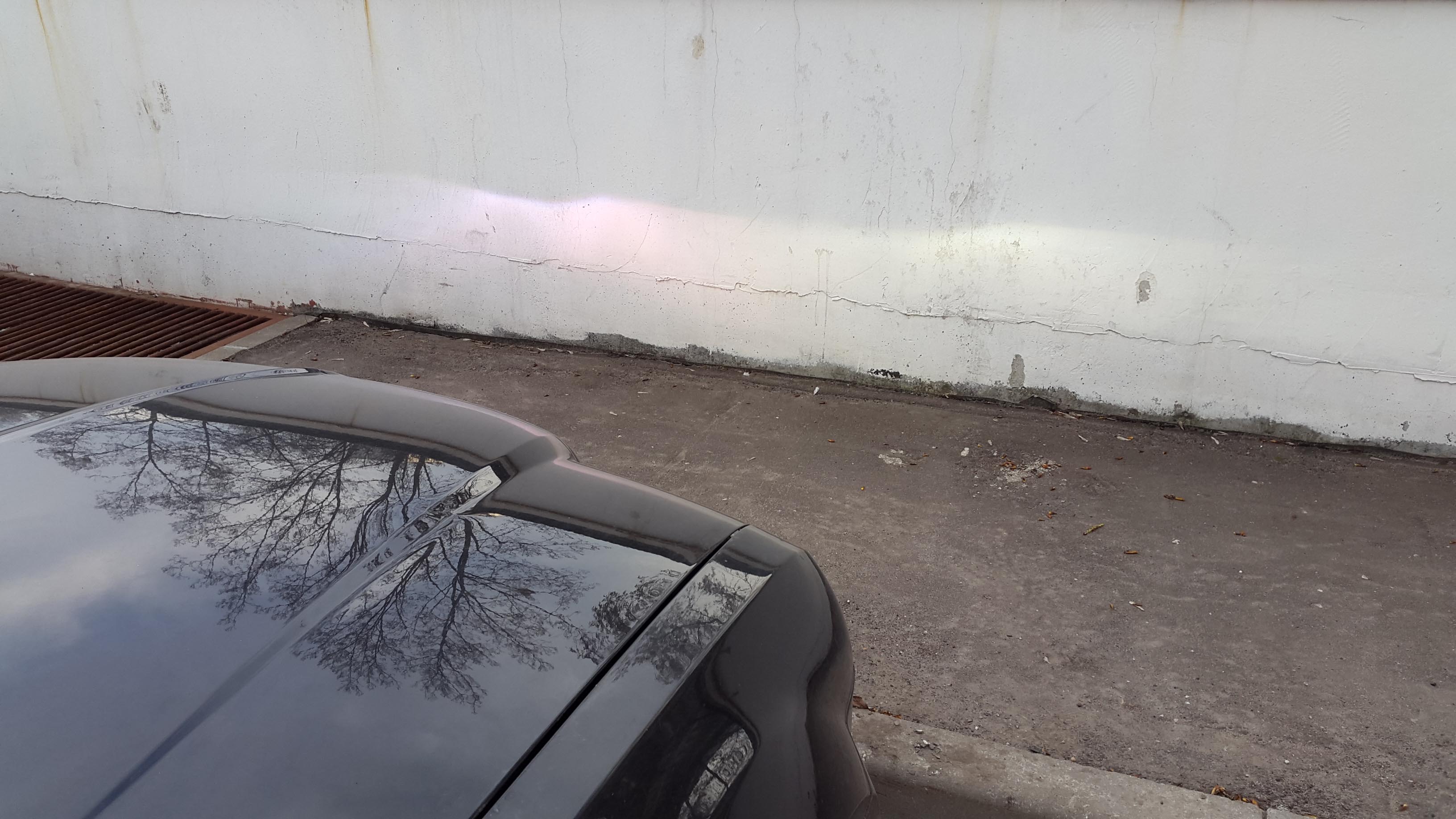

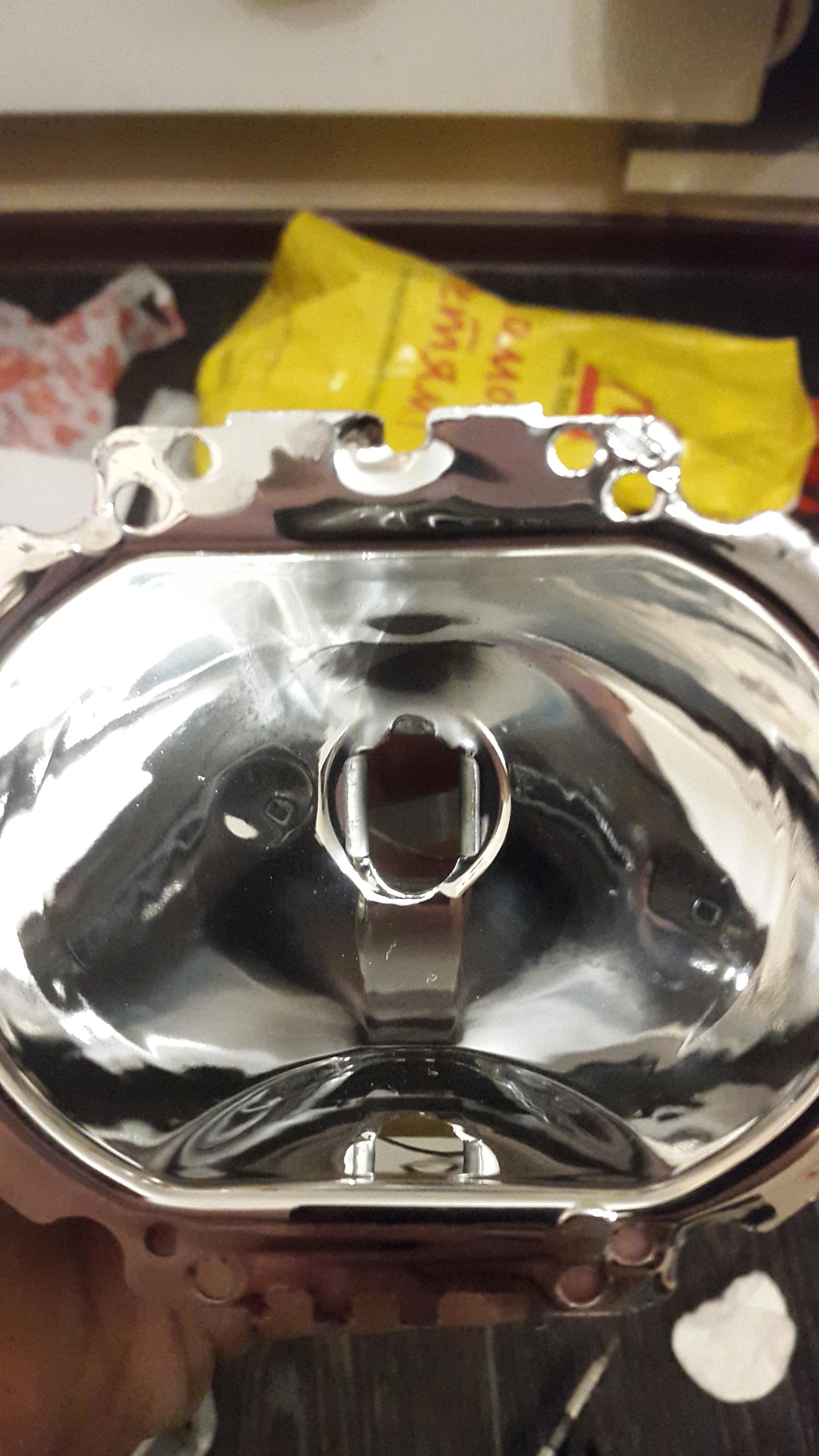

Решир почистить фару и наклеить плёнку хром... при разборе фары был хороший налёт
на фото видно и отрожатель выгорел сверху

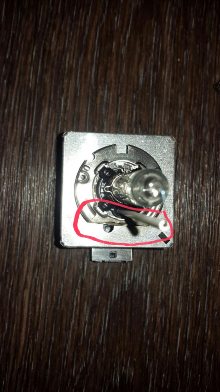

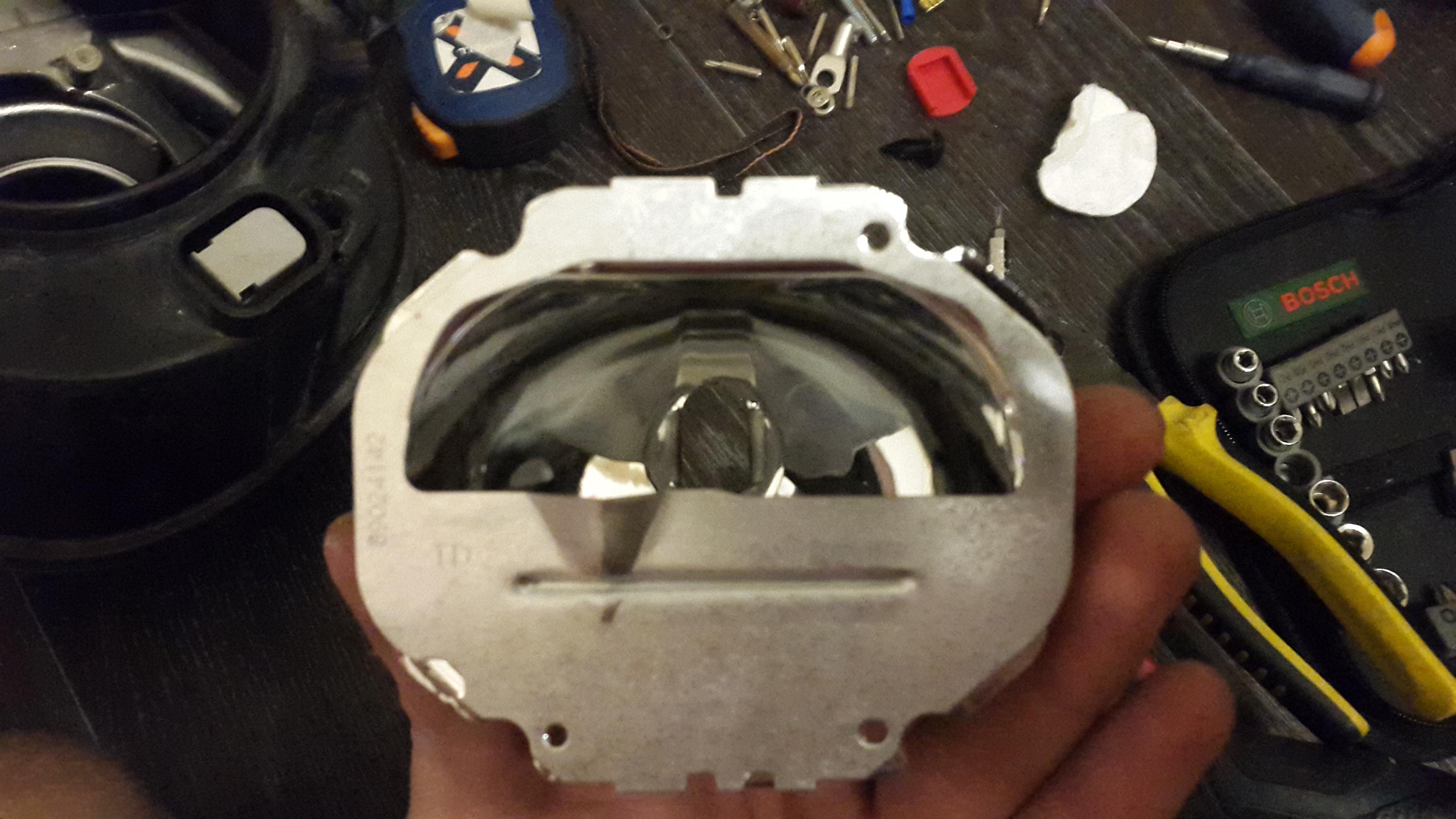

поэтому и свелила фара слабр но не плохо так скажим я просто замечал что когда машины меня обгоняют то их свес перебивает мой ... что я решил перевернуть шторку ближнего света
что бы получилось так что выгоревшее место было снизу. Для этого пришлост подпелить лампу
и отогнуть усы на креплении фары...
в итоге фары светят в два раза лучше и шире при том что я плёнку наклеил без нее ечё ярче будет

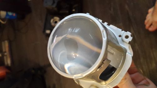

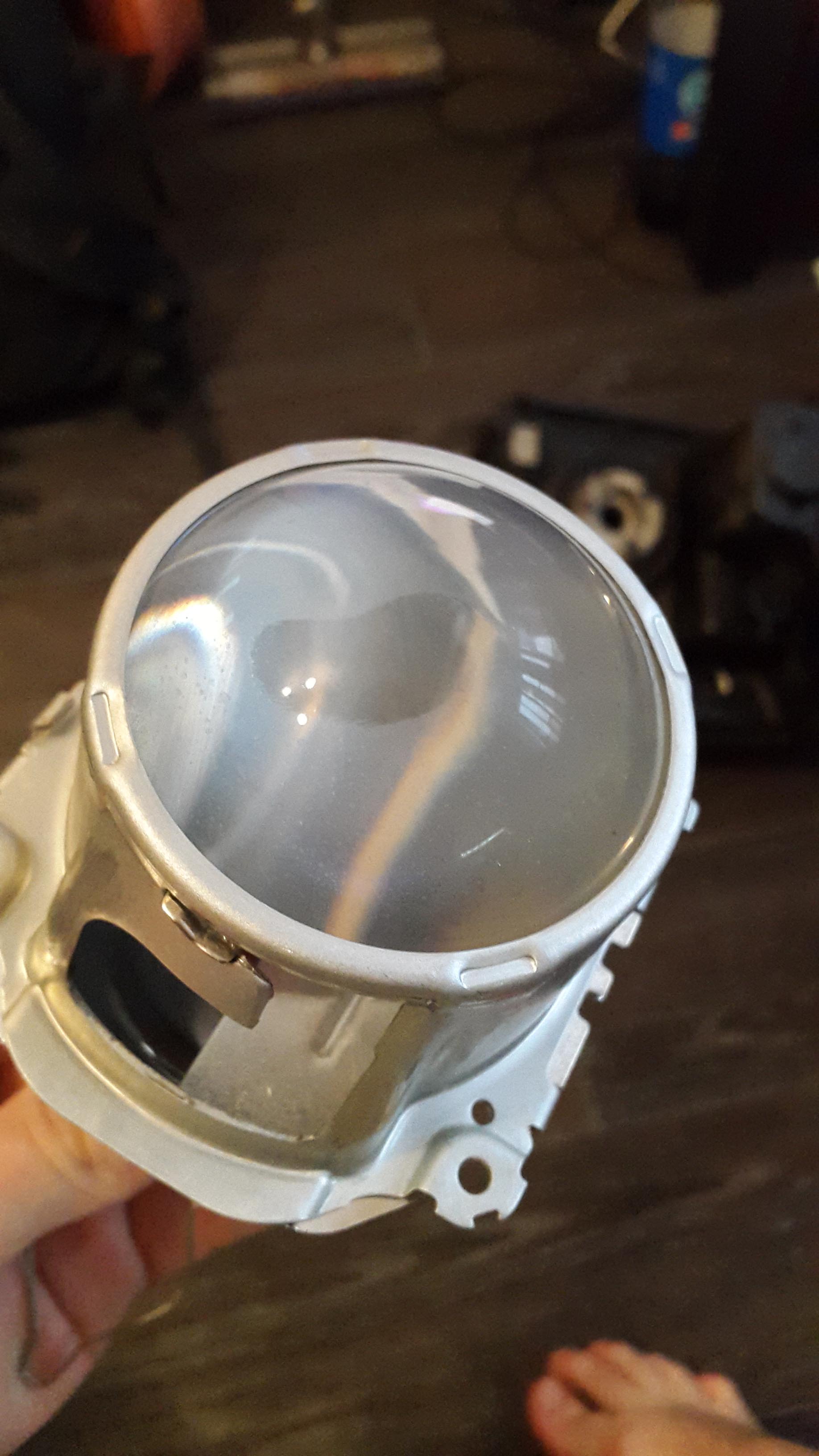

40a,подскажи, пожалуйста, вытащить линзу можно только на разобранной фаре ?
ЭрикРыжий
novi4ok
6 января 2018 07:32
Сообщений: 164
Город: Russia, Ufa
Регистрация: 25.02.2014
Если делать по уму , то нужно разбирать фары , чистить стекла, обновлять хром накладки , и менять сами линзы . Штатные блоки менять не нужно . Мне ставили линзы Оптима такого же диаметра , все вместе обошлось в 15 к .
ЭрикРыжий
6 января 2018 08:40
Сообщений: 35
Машина: крайслер 300С 3,5 AWD
Регистрация: 13.12.2017
novi4ok, согласен, но можно ли вытащить линзу без разбора фары ? Снять фару можно только сняв бампер ?
Проблема со светом... не вижу ни чего.
ЭрикРыжий
6 января 2018 10:04
да
сам не снимал, но судя по фото выше - можно
6 января 2018 12:04
Репутация: 56
Сообщений: 2925
можно
4 винта выкрутить
novi4ok
6 января 2018 12:13
Сообщений: 164
Город: Russia, Ufa
По моему можно вытащить и вставить без разбора , но нужно проделать несколько распилов. Вроде бы здесь описывал свой метод один пользователь , где то есть подробный отчёт нужно искать в форуме.
Mr.NikiPet
6 января 2018 13:05
Сообщений: 269
Город: КЧР г. Черкесск
Машина: Range Rover Vogue
Регистрация: 14.05.2015
Ничего пилить не надо. Четыре винта открутил, и вытаскивай.
Vigallz
6 января 2018 20:55
Сообщений: 1047
Регистрация: 4.09.2014
Mr.NikiPet,
Совершенно верно, там 4 винта под «звездочку» и все, линза в руках.
Цитата: mikki777
можно4 винта выкрутить
самый прикол при этом не уронить внутрь фары эти винты ))))
Иначе этого не избежать ))))

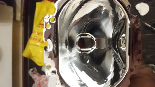

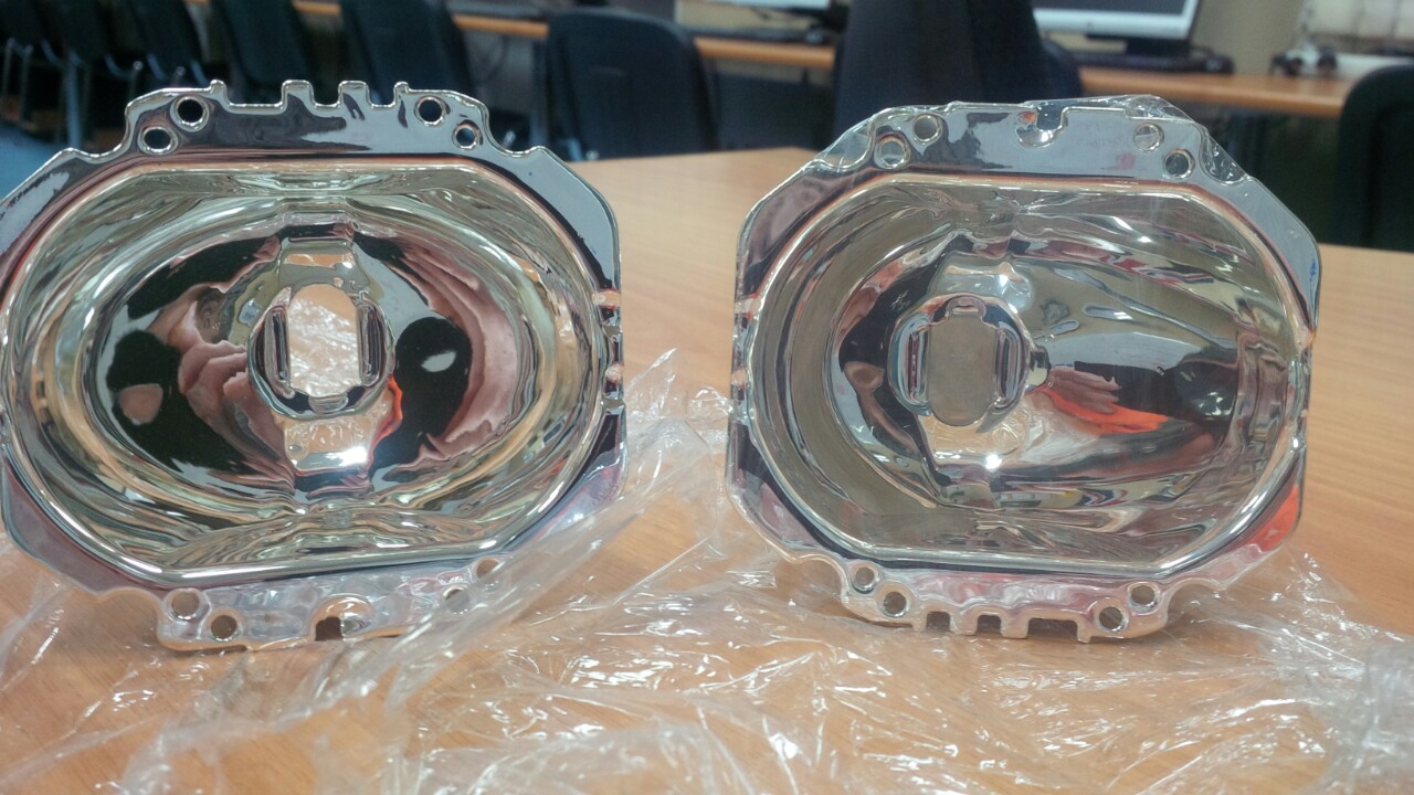

Восстановил отражатели линз. Химическая металлизация процедура называется.
malec2010
22 января 2018 21:14
Сообщений: 462
Город: Даугавпилс
Машина: 300с 3.5 2006 газ
Регистрация: 20.05.2015
Osnownoi,
Цена? Гарантия?
Osnownoi
22 января 2018 23:16
Сообщений: 136
Город: Тюмень
Машина: 300C 2.7 V6 2005 EU
Регистрация: 12.06.2017
malec2010,
По тысяче отдал за чашку. Про гарантию не спрашивал)) Почитал про технологию, прежде чем отдавать. Я не первый, да и паренек уже не первый месяц занимается, есть отзывы, портфолио работ. По факту реально зеркало, лучше чем шагрень заводская. Светят отлично. Посмотрим.
22 января 2018 23:55
ну это и так понятно что заводской свет только первые месяцы хороший
главное что бы темературный режим держала зеркалка
