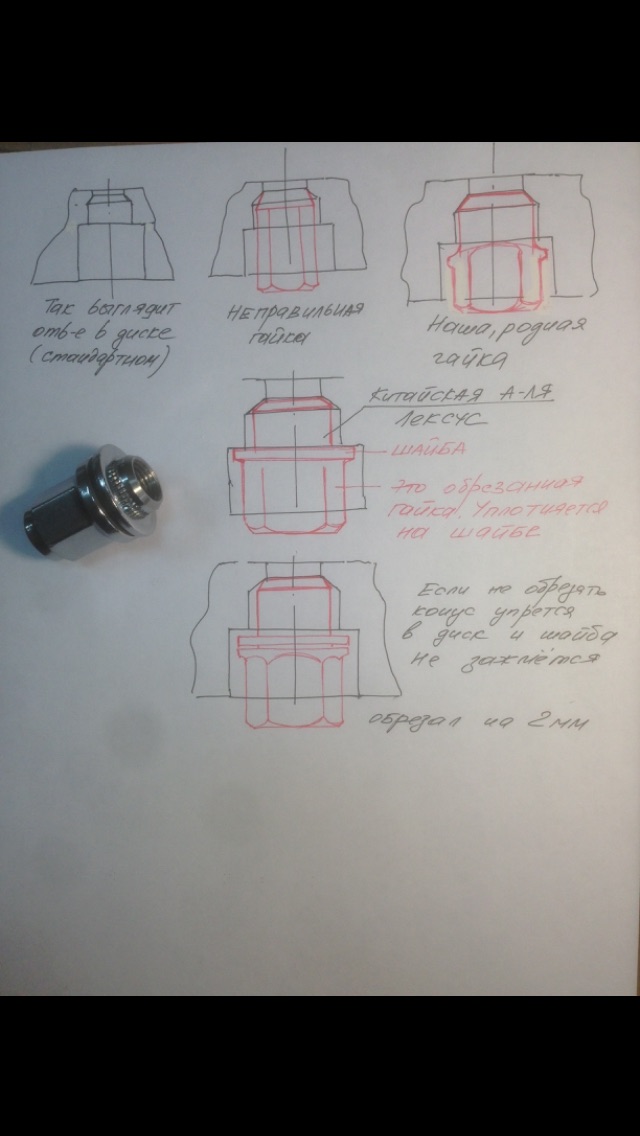

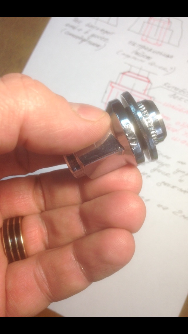

NORES,
Как раз сейчас мудохаюсь с этими гайками.Плохо закрутили одну осенью и я ее потерял.Остальные после грамотного шиномонтажа доживают последний сезон.Хотя некоторые еще супер.Объездил кучу точек,пересмотрел много гаек.Более того ,купил на ебее комплект.Написано было -на додж чаржер.Эти гайки на 19-ть и имеют более"острый"конус.Шиномонтажники сказали,что ими можно испортить диск.Задача была найти пяток гаек такого же внешнего вида как родные.Из всего что видел по виду и размеру нормально подойдут для лексуса .Гайка один в один по высоте,но там Фиксация не конусом а шайбой.Примерил.Было бы здорово,но там есть сука и маленький конус.Так вот конус так-же острее и упирается в ответный конус в диске.Шайба не зажимается и та же история что с американскими.
Отдал токарю немного (на пару мм)уменьшить конус.Если зажмется завтра с меня фото.
Китайских гаек у продавцов как грязи,но с размерами беда и с конусами.
Наш конус более пологий и когда завинчиваем более острый портим диск.Это со слов шиномонтажников.ХЗ может они выдумывают)))
Есть оригинал от 11-ти долларей и жжжддать.

gesha-50,
Оказывается придумали.Беда наша в том,что среди огромного кол-ва китайских гаек наших конусов не наблюдается.Эти с ,как вы говорите,60 градусов фиксируют наш диск не по плоскости ,а по линии в самом начале нашего внутреннего конуса на диске.(Если речь идет об оригинальном диске.)

11 апреля 2016 10:33
uri300c,
Юра,точно таких же 20 штук под ключ на 19 лежат без дела.Куплены в штатах за тридцать баксов.Вот их то и забраковали ,сказали-ни в звезду,портють диски.Еще одно но-они садятся глубжу наших,маленькие и выглядят ущербно.
Представляю всеобщему вниманию результаты моих исследований в области колесных гаек.На втором рисунке неправильная гайка,которая портит???? диск.,на последних мои эксперименты с лексусовскими.Еще не ставил,но эти на диске выглядят супер.
Хреновое фото
