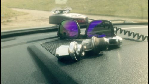

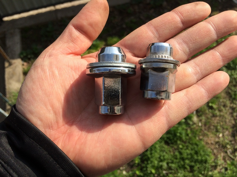

Что то у тебя гайки другие , чувствую мы о разных гайках говорим
Мои смотрятся нормально я считаю и размер конуса подходит полностью :smoke:

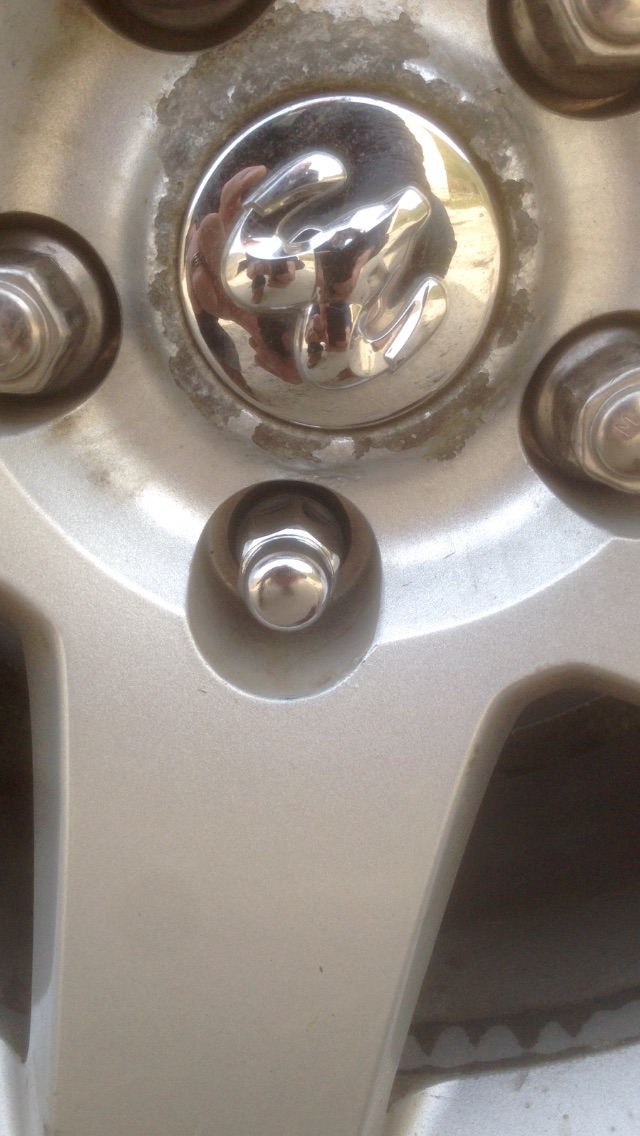

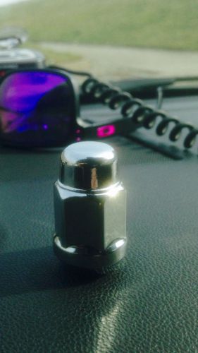

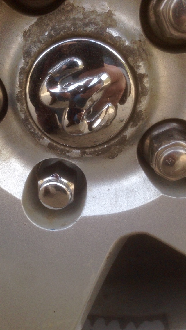

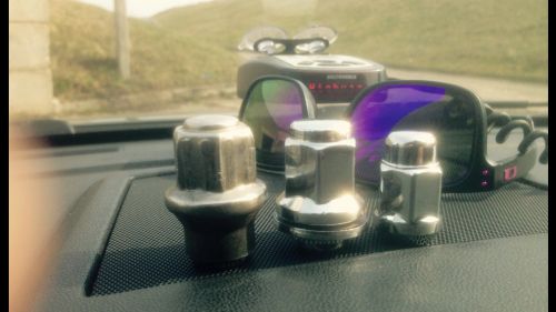

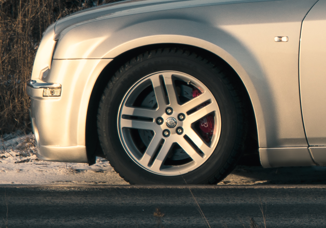

Не обращаем внимания на облезший диск.На фото есть и на 19 и на 21.
Как по мне так лексусовская совсем неплоха,только пришлось подтачивать.
Это гайка га 19 из Америки,которую забраковали.
Она же на диске
Это на 21.Совсем другое дело.

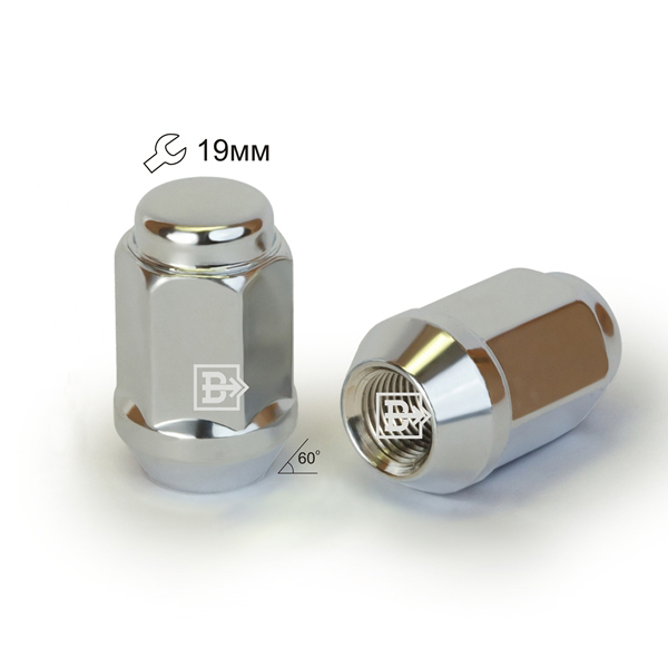

В каталогах даже не указывается размер конуса,так как он везде 60 градусов http://www.unitrade-opt.ru/catalog.php?f[tip]=23&f[rezba]=27&f[forma]=28&f[klych]=43

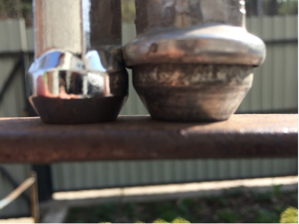

без каталогов видно-конуса на гайках РАЗНЫЕ.
почему не указывается? под каждой фотографией написано доступен чертеж ,нажимаешь и открывается со всеми углами

Угол конусов одинаковый на гайках, взял для примера родную и с Субару.
Единственное с чем согласен, то то, что Лексусовские выглядят более солидно, так как крупнее. Я бы вообще взял бы за основу усиленные на 22 Лексусовские гайки.

Наверное не совсем правильно я говорю.Угол конуса будет одинаковый,а наружный диаметр на котором этот конус разный.На родных гайках он больше,на неродных меньше .Получается что неродная гайка как-бы глубже садится в отверстие диска и по теории шиномонтажников портит его.
А на моих новых американских вообще хер знает что.Шиномонтажник выкрутил эту американскую новую гайку и показал мне след от диска.Странно,гайка должна была сесть по конусу,а след был -полоска????
w23o90,
Если в лекусовской гайке не точануть конусок шайба не ляжет и не зажмется в седле и будет бренчать.(проверено на родных дисках)
Шиномонтажники сказали что лексусовские гайки зажимаются шайбой,а не конусом.

Правильно, а конус центрует)
Я это понял. Имел ввиду что если перетачивать, то усиленные гайки под головку на 22. Солидно будут смотреться. Я заменил свои на 19, не смотрятся по сравнению с родными. А на 22 не нашёл пока нигде.
