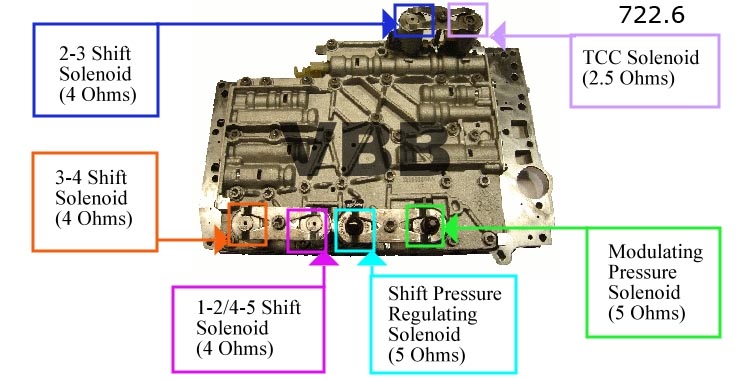

Какой соленоид нужно менять при пинке при торможении, когда начинаешь резкие ускорения и потом резко тормозишь и опять ускорение, пинок идет в догонку при понижении передачи, я так понимаю из-за задержки разблокировки. В 30% таких случаев есть пинки. Если без кик даунов и резких торможений пинков нет. Компьютерная диагностика ошибок НЕТ
TCC соленоид отвечает за блокировку гидротрансформатора т.е. блокировка-разблокировка при торможении и ускорении
Они вроде как больше всего изнашиваются
Shift solenoid - рядовые соленоиды, отвечают за переключения скоростей вверх и вниз
Удастся ли решить проблему заменой этих соленоидов? Кто с этим сталкивался
Остальные соленоиды вроде как отвечают за регулирование давления масла
И в какой центр специализированный по коробкам обратиться.

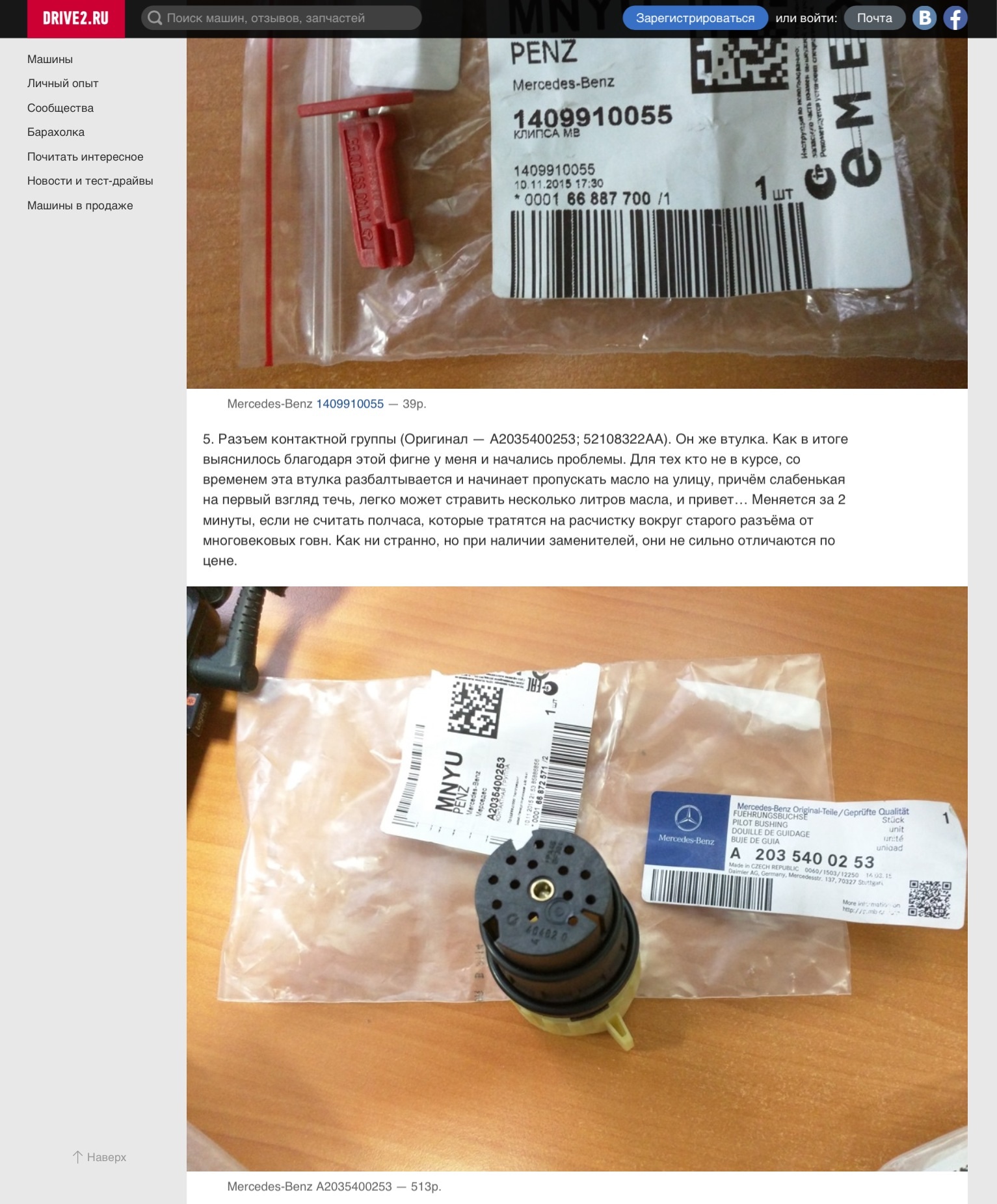

вместе с платой меняют и разьем , он отдельно идет , может и в нем косяк , так как машина то не новая

Разъем вообще с заменой масла

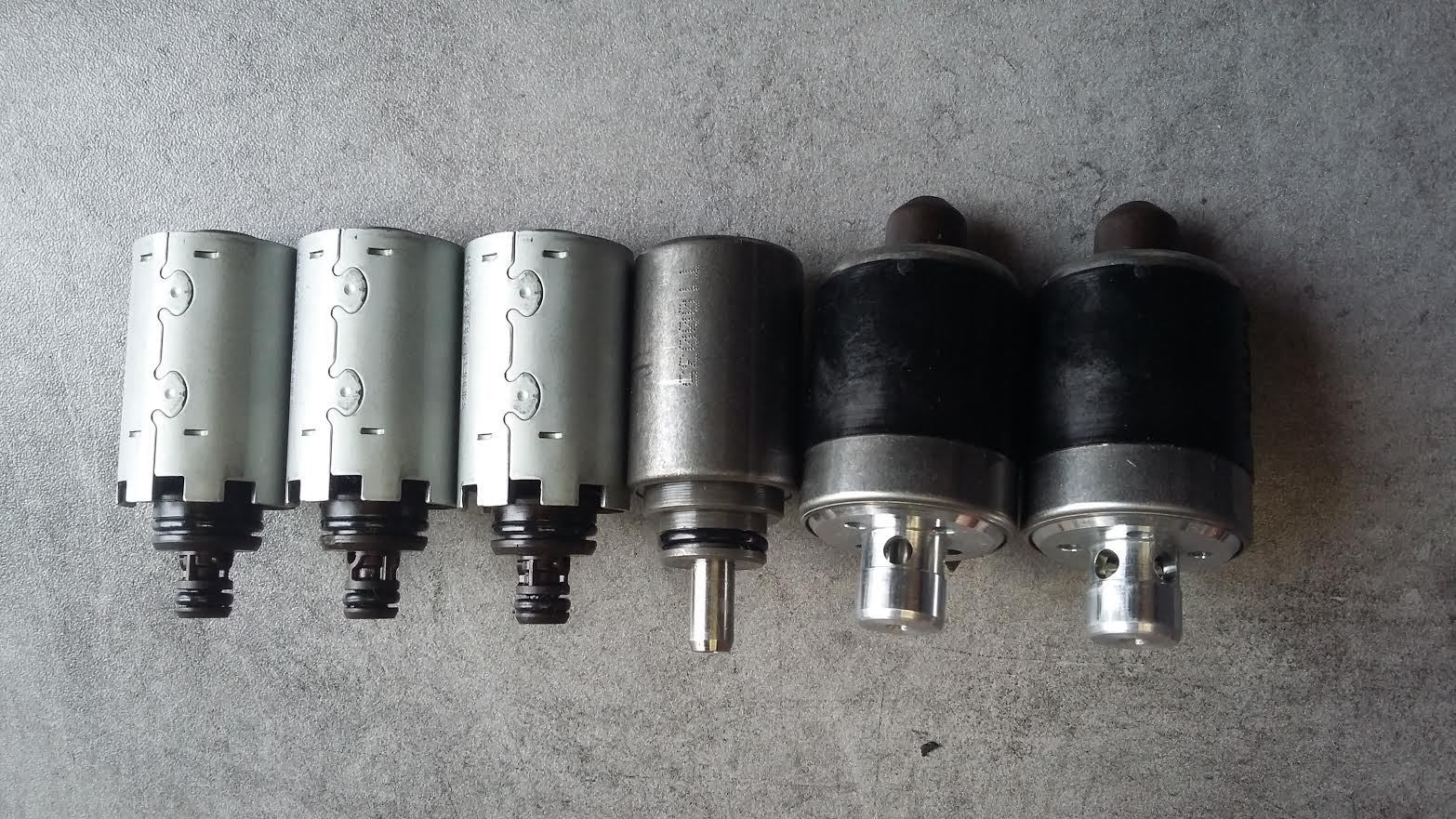

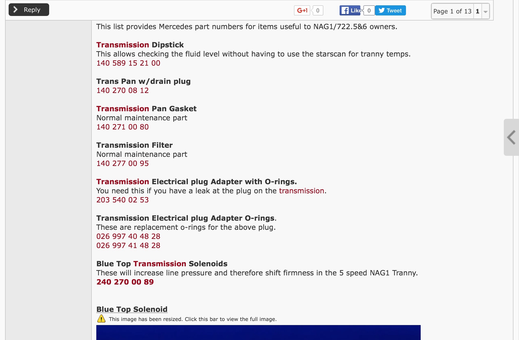

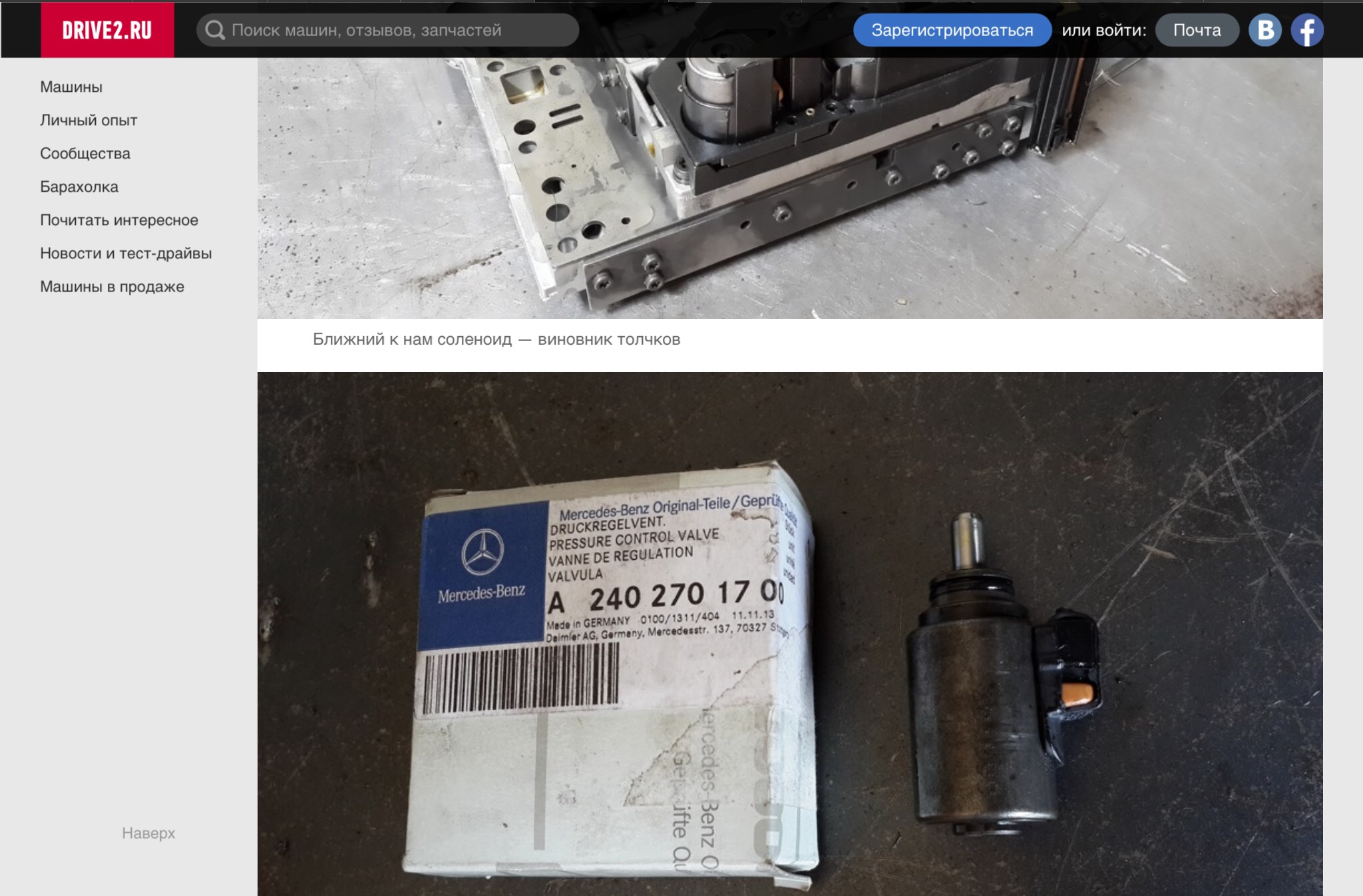

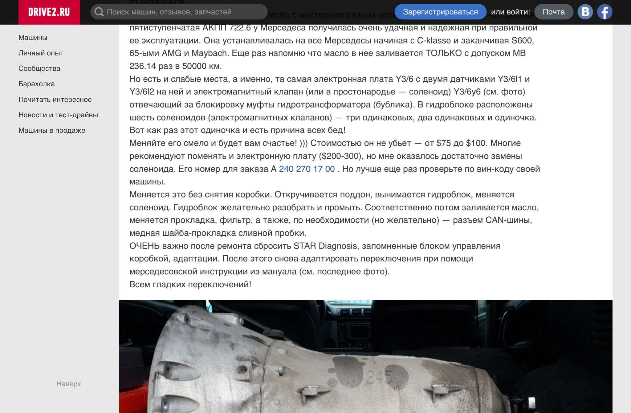

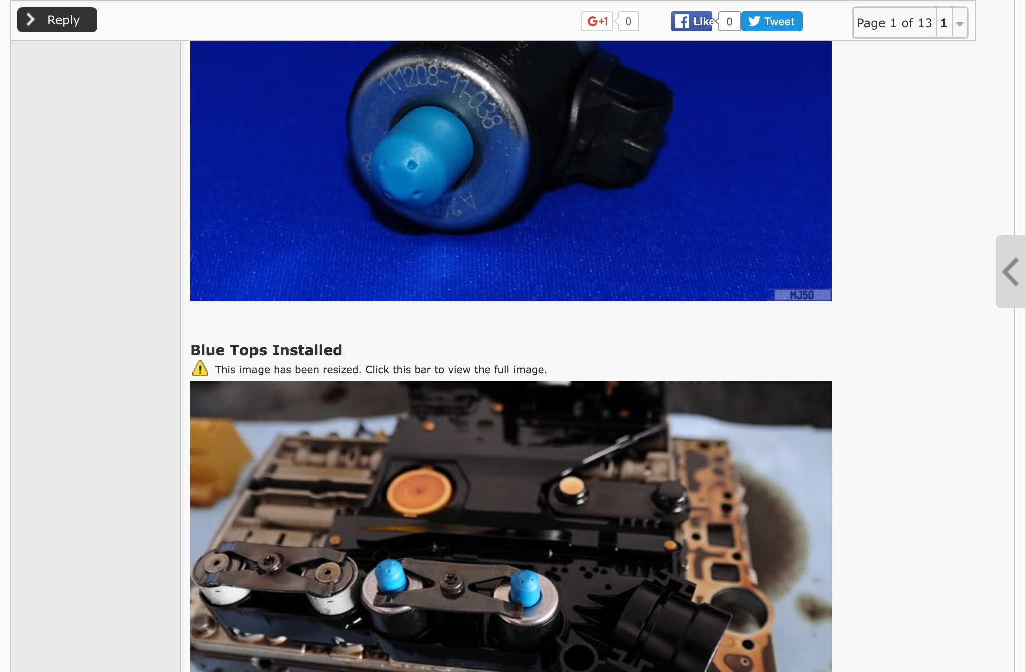

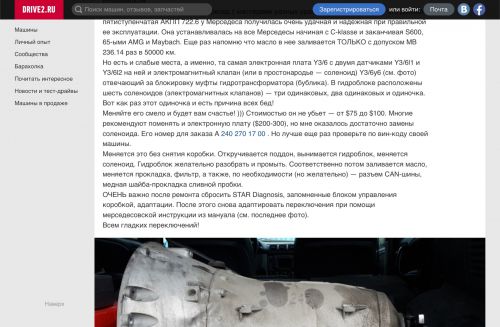

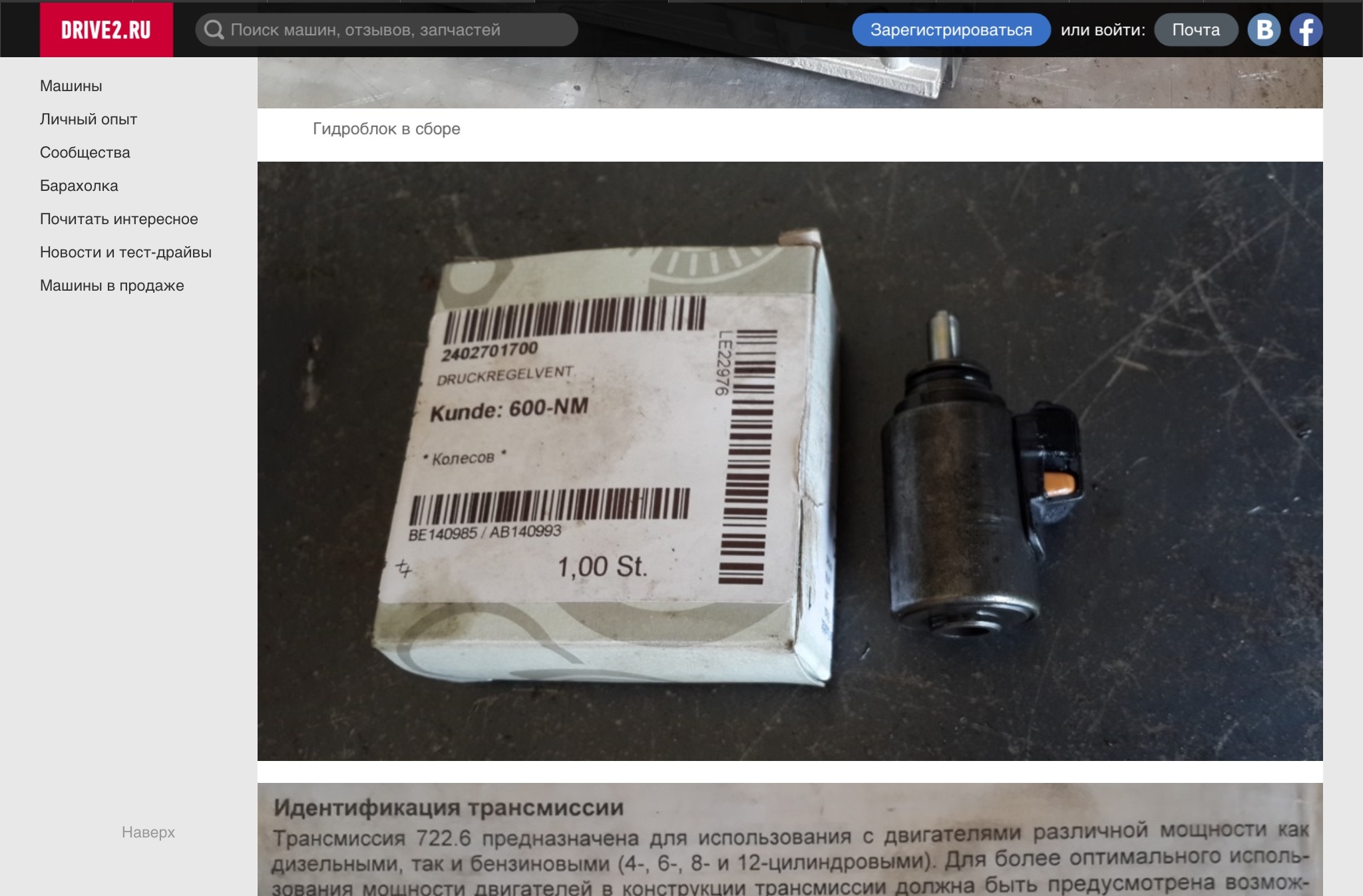

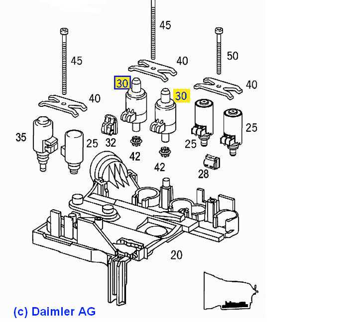

Номерки соленоидов может кому интересно
Слева направо
#25 (3шт) рядовые вкл -откл передачу
Chrysler 05189057АВ
MB A2402700289, A2402700189, A1402770135, A1402770535
#35 (1шт) отвечает за блокировку "бублика", самый нагруженный, РАСХОДНИК, через него проходит все масло, МЕНЯЕТСЯ ВМЕСТЕ С ЗАМЕНОЙ МАСЛА стоит 2-3р
Chrysler 052108314AB, 052108314AA, 05080277AA
MB A2402701700, A1402770035, A1402770435
#30 (2шт) регулирует давление, определяет четкость переключения вверх и вниз
Chrysler 05138838AA
MB A2402770098, A2032700089, A1402770098, A1402770398
На SRT для четкости ставят голубые от AMG A2402700089
Сама плата
Chrysler 52108308AC или 52108308AB
MB A1402701261
MB A1402701161 НЕ ПОДХОДИТ исправьте в ФАГе, она на W5A330, у нас W5A580
Выходные курил забугорные сайты
