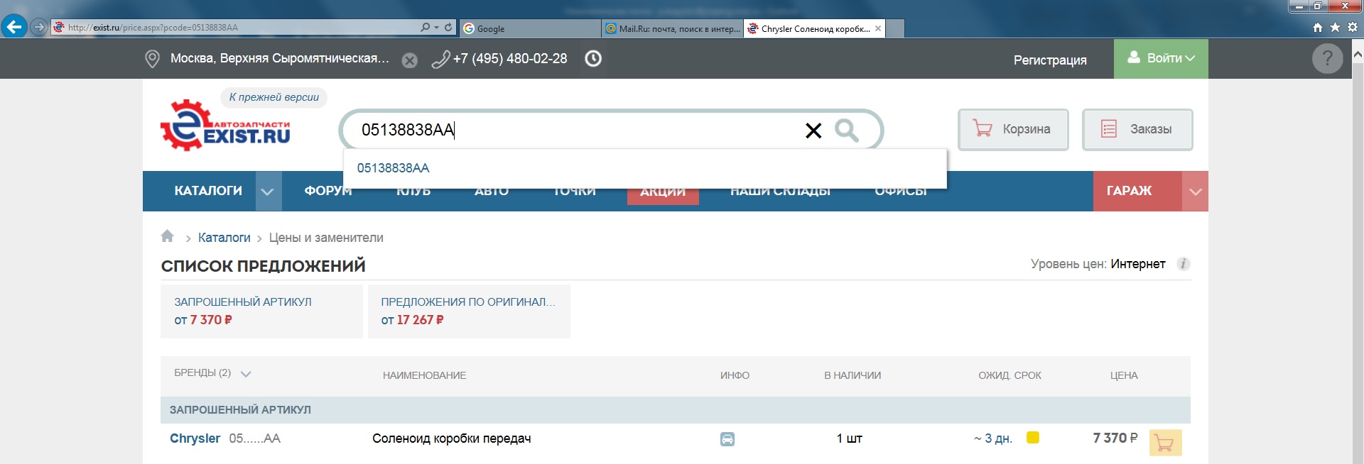

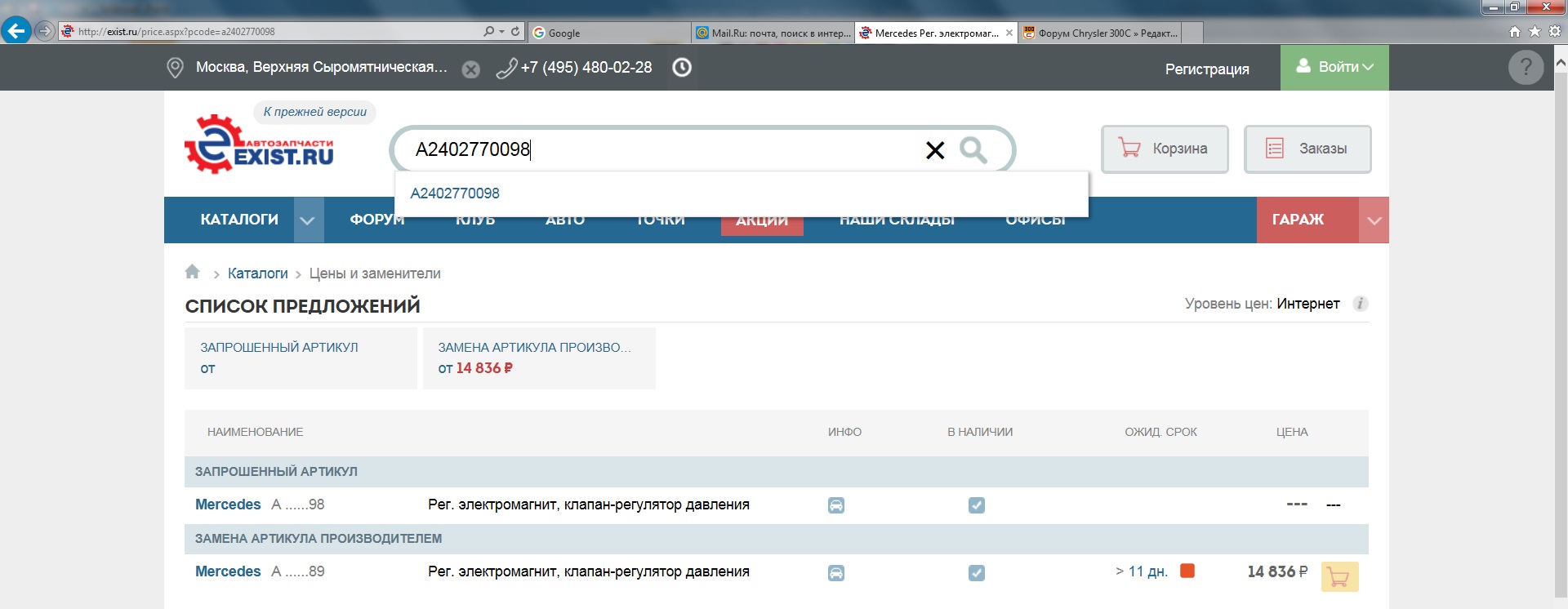

Это не те вещи что покупаются б/у и новые по 12 лежат а синие амг 14 836
А Крайслеровские так вообще 7тыс)) Понятно всем хочется кушать, только зачем ценники завышать что 36

На скриншотах номера неверные - пробейте мой - вот он экзисте по 18тр =36тр /пара , синие мы вообще не обсуждаем - они по другому себя ведут и не нужны на стоке . Номер их тоже неправильный
