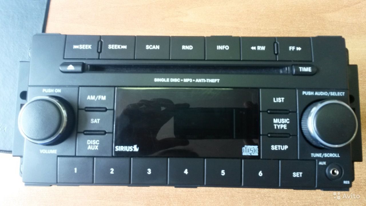

вот нашёл вариант, ХЗ подойдет ли (рамка не пугает, переделаю) другой вопрос что в ней есть AUX а мне больше и не надо )))) мп3 плеер или с телефона...
24 сентября 2015 12:31
какбэ код не попросила
если у тебя стоит родная то не попросит - я сто раз свою отсоединял, хотел другую поставить, другую он требовал код но у меня его нету и я взад ставил родную - он не требовал...
на картинке вроде от рестайла - не? Сириусы вроде рестайлы были уже...наверно :scratch: яхз
24 сентября 2015 12:40
ну если от рестайла, так вообще норм )))
я с рамкой то что нибудь придумаю, AUX решает ) хочу хочу

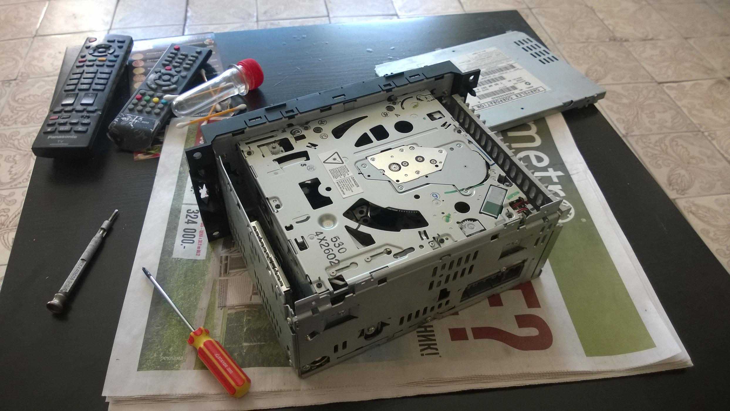

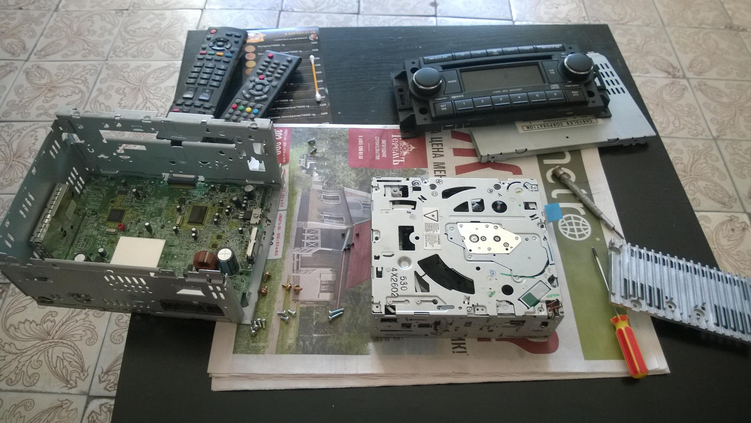

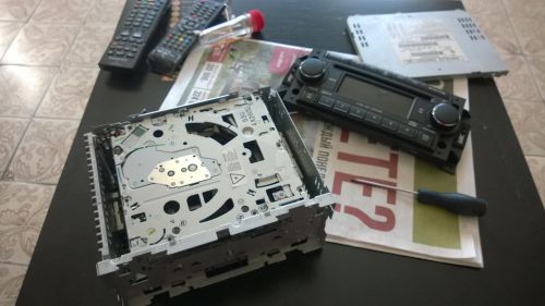

разобрал, почистил, вроде лучше стало ) мало слушал, время покажет.

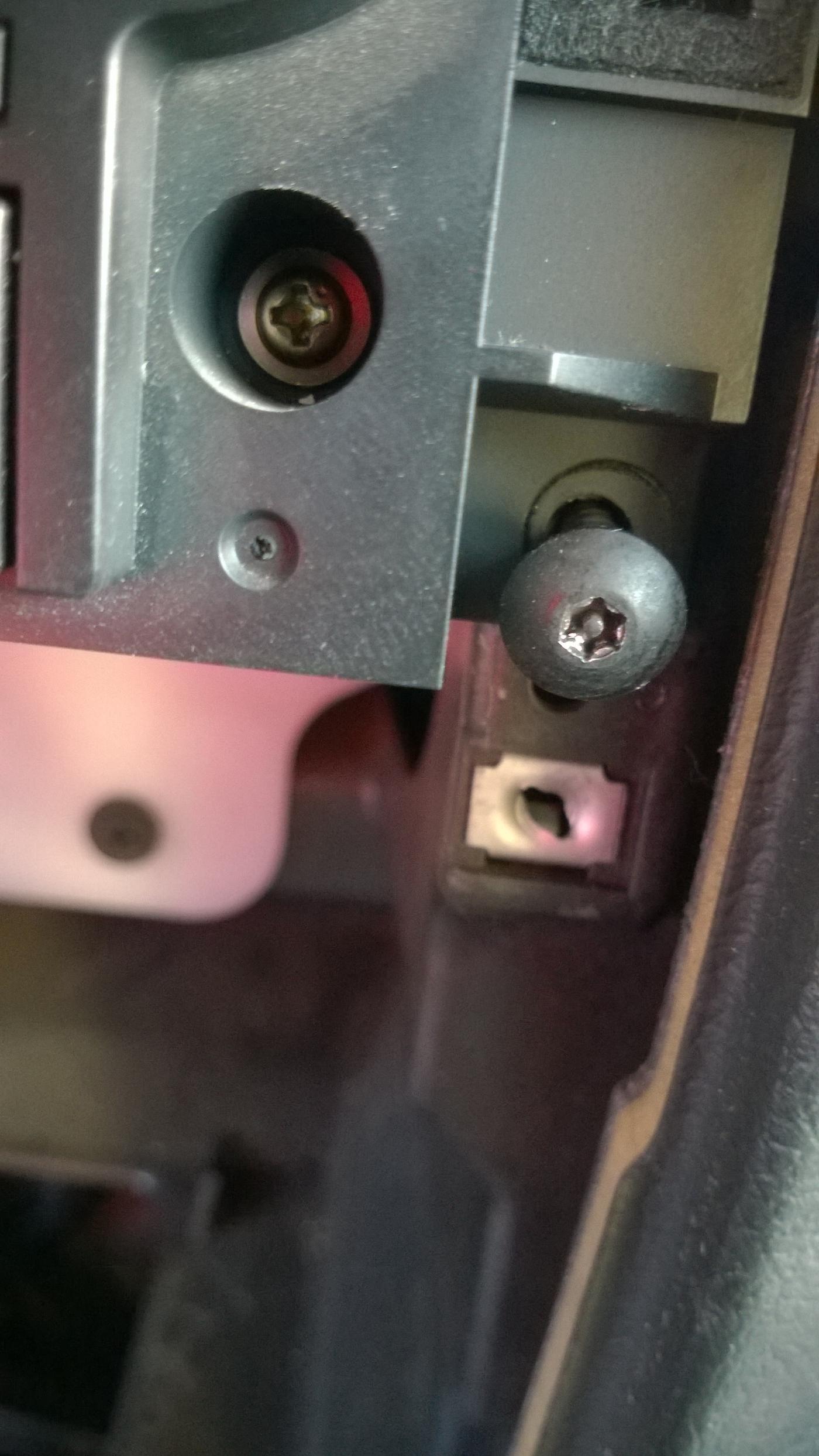

с этими саморезами конечно по*бался.....
точнее с одним, тем что снизу (звездочка с дырочкой нужна была)
все под крест, а один сцуко.... противовандальный чтоли?

Картмэн, у меня все под крестовую отвертку. Видимо предыдущий хозя когда снимал мафон винт потерял и заменил его этой экзотикой.
