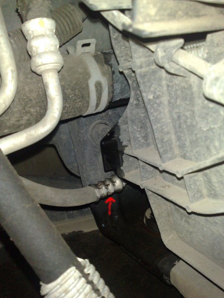

привет народ вот такая трабла
утром грел авто замучался греть , взял 2500 аборот сделал и грел когда приехал на работу поставил авто в обед смотрю лужа, если стоят лицом к авто то лужа почьти под радиатором с права
заглянул под капотом кажись вот эта трубка подтекла
прошло пару дней больше я пятен не видел на земле,
вот за что эта трубка отвечает кто подскажет, может у меня вытекло охлаждающая от каробки (из радиатора каробки) или от кандера

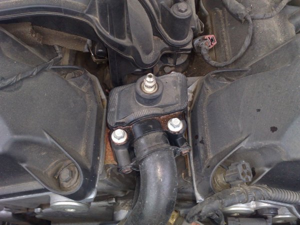

еще ктонить эту штуку сам ченил , по краям сапливит охлаждающая от двигла
заливал в бачек фишку такую чтобы трещины в радиаторе ченить она помогла на месяц.
я думаю если ее снять я папробывать шприцом в цели залить геметик жаро стойкий

срочно уровень масла в коробке замерить для начала

зачем так греешь двигло..не на жигулях же..какого цвета жидкость то? потом если ты льешь герметик в систему охлаждения-знай ей пипец
10 декабря 2009 12:05
Ily,
ребята не хотят на чужих ошибках учится. Куда только дерьмецо из палаток не заливают. И в баки и в моторы и во все системы.
