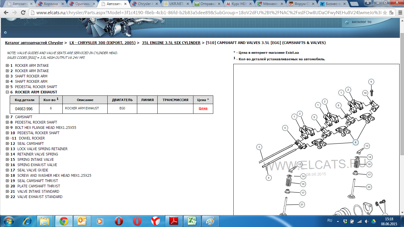

Товарищи! вскрытие показало, что вышли из строя компенсаторы, которые выпускные! У кого нибудь может заволялись? В Украине не могу найти!!!!

Чебурашка,
№ 04663996
8 июня 2015 15:32
Сколько штук надо?
Уже увидел-шесть штук.Это рокера.Они идут вместе с гидриками.Цена у них-ауеть.

Чебурашка,
6 штук это впускные, они одиночные, а выпускные которые вышли у меня из строя сдвоенные их нужно 3 шт!
