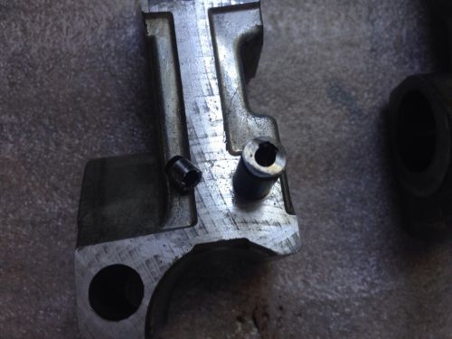

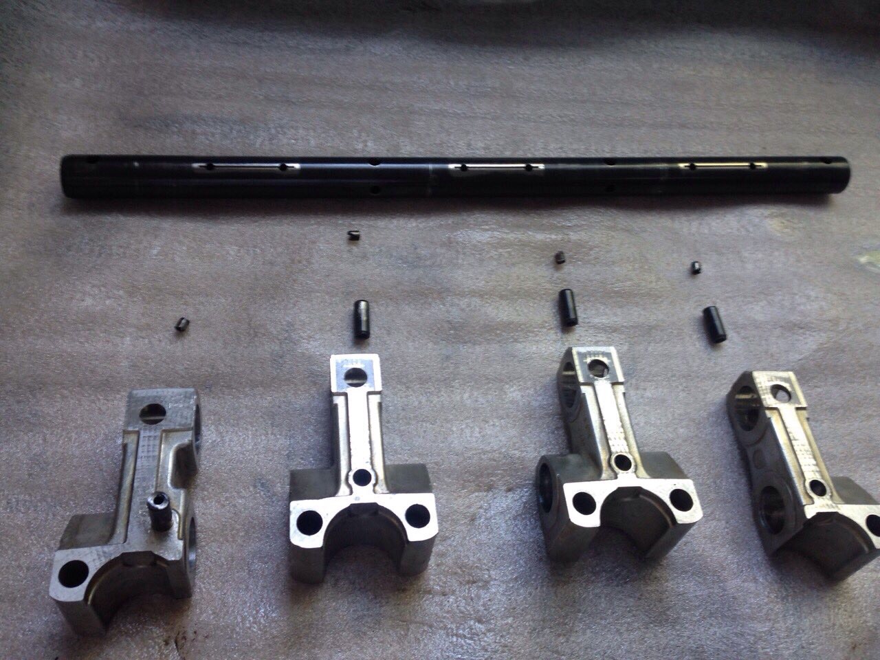

Проблему нашлИ! Срезало шпильки на валу!
А теперь вопрос к знатокам! Где взять эти шпильки? Где их можно купить? Или какая может быть замена?

А какого черта их так резануло? причина? такое чувство что вы вал кувалдой выбивали когда коромысла меняли. Похожие шпильки в мерсовских двигателях успокоители цепи держат, в бетономешалке Altrad - шестерню, да много где применяются только диаметр подобрать, а длину подрежете как надо.

Мужики это шпильки а не болты! Они полые внутри через них из бошки поступает масло по каналам! А также они фиксируют сам вал на котором находятся гидрики. Так вот их и срезает, причину тут как то писали в теме компенсаторы. И если их срезало то вал проворачивается и масло не доходит к гидрикам и они начинают стучать! Что у меня собственно и произошло!
И гидрики в принципе можно было и не менять. Если сразу бы мастер увидел эту проблему! За что пилюлей уже получил.

Миша, это шпильки они фиксируют вал выпускных коромысел у них есть внутренняя резьба для их демонтажа. Парфен, масло через них не подаётся, масло давит по отверстию болта крепления впускного вала, второй по счёту от ремня на правой голове и третий на левой голове. Далее в впускной вал, по постелям валов в выпускной вал. Длинные углубления смазка самих коромысел, отверстия в валу для смазки гидриков совмещаются когда коромысло поднято.
