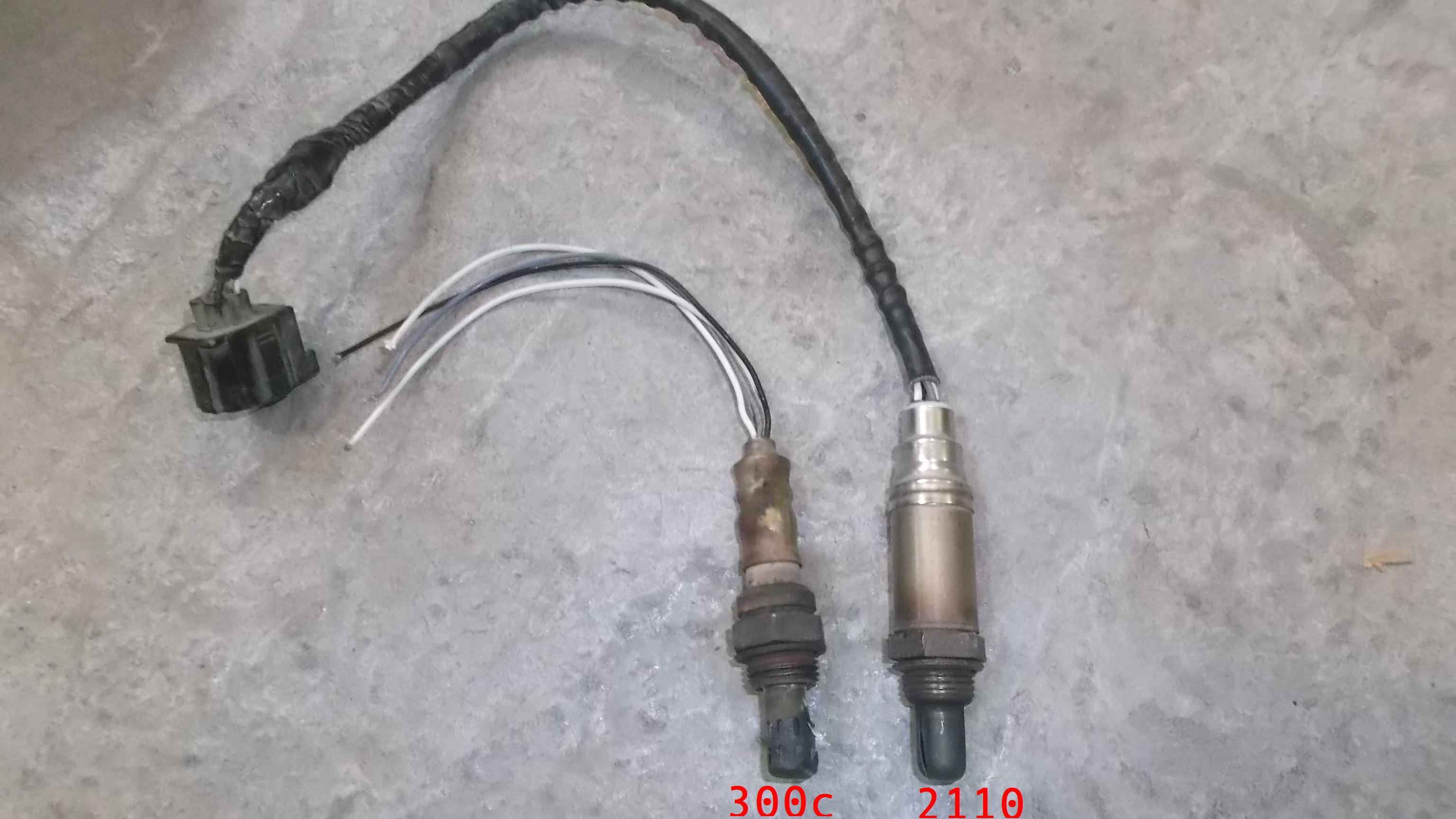

Michail134927, сейчас надомной по глумятся немного , но моё самое простое решение, я просто снял трубы с катами , пробил их ,то есть сделал внутри ката отверстие (пробил соты)примерно диаметр 2-3см. звук не изменился! только запах с трубы! а на место родных не рабочих лямд,поставил от нашей 10-ки только провода пришлось перекручивать к родной фишке которые стоят после катализатора! всё работает и чек не горит! это на моторе 2.7, и как оказалось лямды на этих моторах что до ката и после ката одинаковые! так что смело можно ставить с 2110 те что после ката стоят!

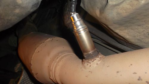

Michail134927,моё мнение , каты развалится не могут они забиваются и плавятся, и греметь тоже не могут они из хрупкого вещества, если развалились бы то рассыпались в пыль, скорей всего у тебя в самом глушаке в баклуше сетка отвалилась, но это всего лишь моё мнение и я могу ошибаться! выбить можно! но звонкий,пустой и не приятный звук появится при разгоне и под лямды нужно проставки- удлинители ставить , что бы лямды утопить, хотя с 2110 скорее всего и без проставок будут работать, Фотки завтра скину придётся выкрутить лямду что бы сфотать.

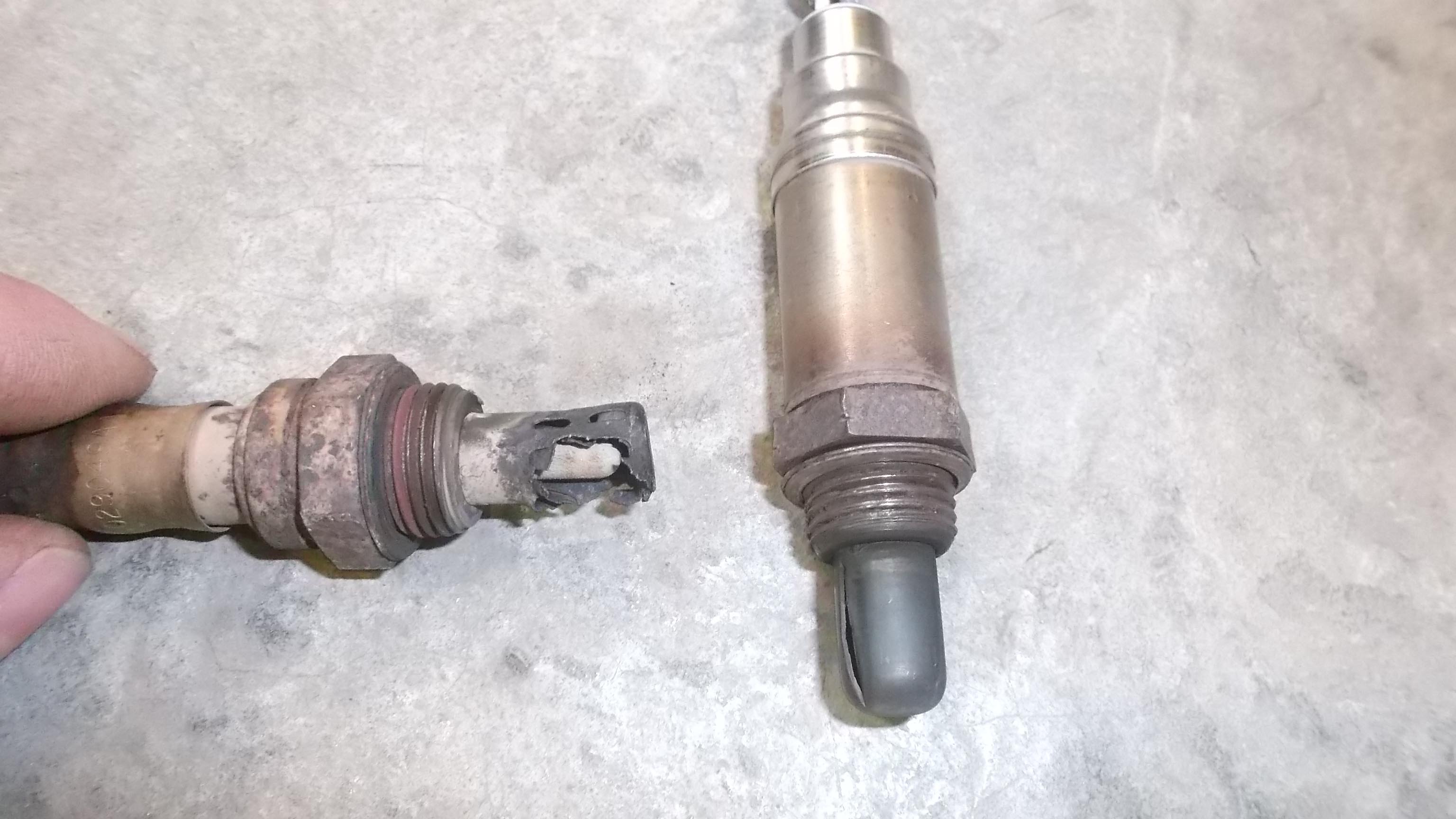

Родной левый лямда который стоял перед катом почему то расплавился но работал ! просто из редка иногда чек выскакивал
цена лмды с 10-ки 1200р. просто говоришь что нужен который после ката стоит, мне ещё какой то универсальный предлагали за 2600р.но мне и этого хватило! А который стоит перед катом на десятке, к нам не подходит уже проверил теперь валяется! Когда подключаешь лямду с 10-ки к Крайслеравскому разъёму ну серый и чёрный не спутаешь, а вот два белых нужно подключить по такому же порядку как и на родном лямде ! На моторе 2.7л. все четыре лямды одинаковые! у меня работает и до и после ката, причём с пробитыми в 2-3см. отверстиями в катах и без проставок-обманок!

Всем привет! Миротворец!! Спасибо тебе ОГРОМНОЕ за подробный фотоотчет и инструкцию. Вот что значит не полениться и помочь!!! Надеюсь что на твои посты знающие люди буду реагировать аналогичным образом!! Всё, значит на выходные загоняюсь в гараж, пробиваю каты, меняю на десятошные лямбды, скидываю клемму, стираю ошибки и катаюсь, и смотрю на поведение. Пару дней покатаюсь и потом отпишу сюда результат. Если это сработает, это самый дешОвый и простой выход из ситуации! А по поводу EGR был вопрос. У меня движок 3,5.
