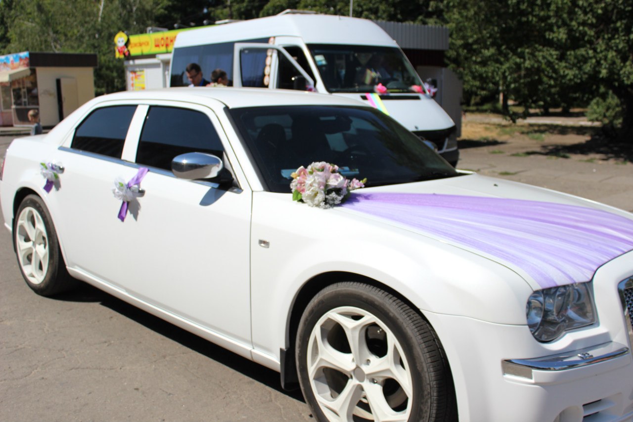

У меня сзади стоят 9.5 дюймов с родным вылетом дисков +35.Переходник 22мм с резиной 245 на 50 на 20.Ничего нигде не трет.
sergey918
16 марта 2015 15:40
Сообщений: 262
Машина: 300цэ
Регистрация: 5.03.2014
Чебурашка,
Вообще здорово, и радиус 20 и размер покрышек приемлемый ..
А переходник для изменения вылета или для перехода на др. сверловку ?
По фото видно что колеса все же немного выпирают из арок, если посадить чела 3 назад и кинуть чемодан в багажник на трассе например не шкрябает ?
