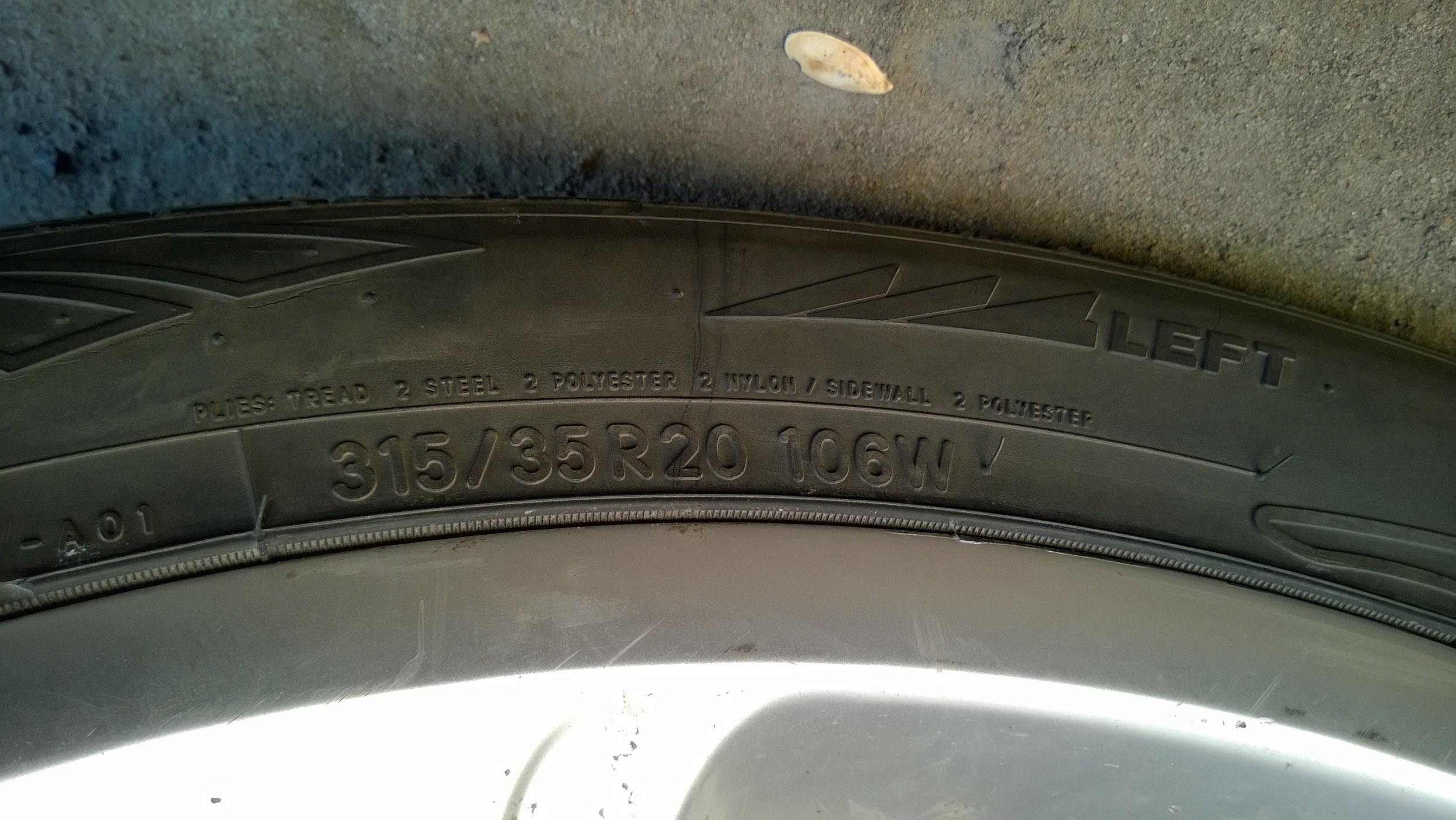

И мы не дураки раскатали - иначе 315 не лезет только 305.

на срт клубе поройся на счет 315

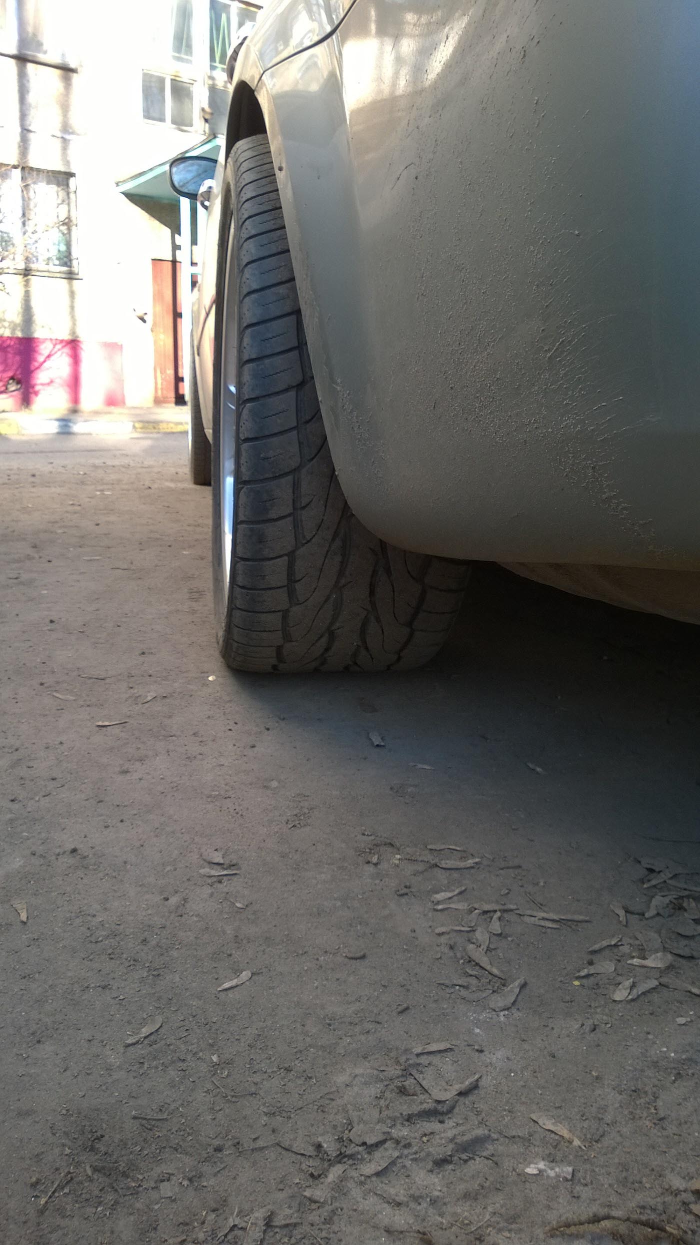

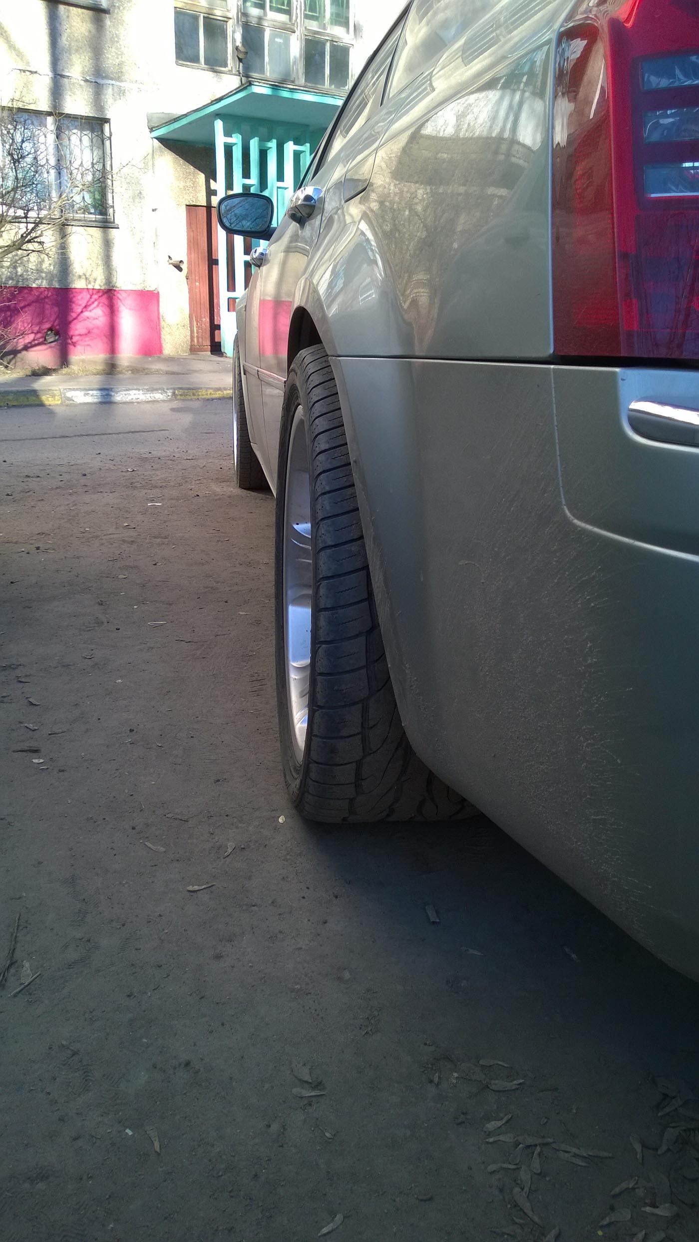

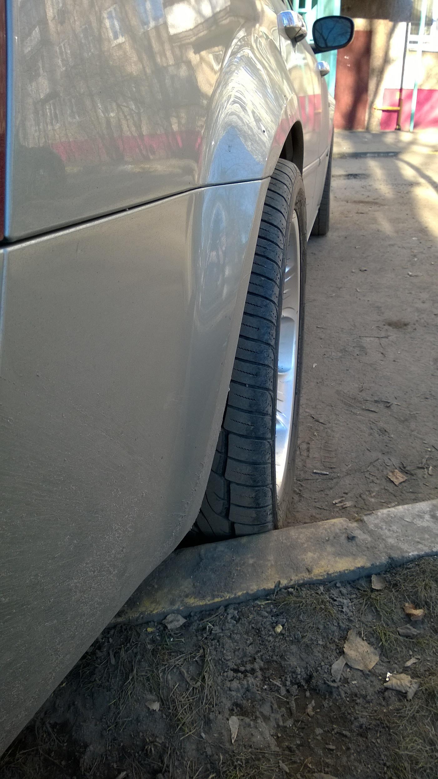

Вот фотки моих, видно как выпирают, но как и писал тебе в личку - из за особенности подвески, колесо спокойно прячется в арку и ничего не цепляет

Да, действительно интересно получается, выпирают прилично , но при этом не задевают ничего ...вопрос )) :dontknow:
Т.е. если взять за пример твои фото , то по логике вещей еще плюс 1 дюйм наружу...
Мда и еще видно что 315 выходит за край обода диска, наверное 295 можно воткнуть на 10,5..
