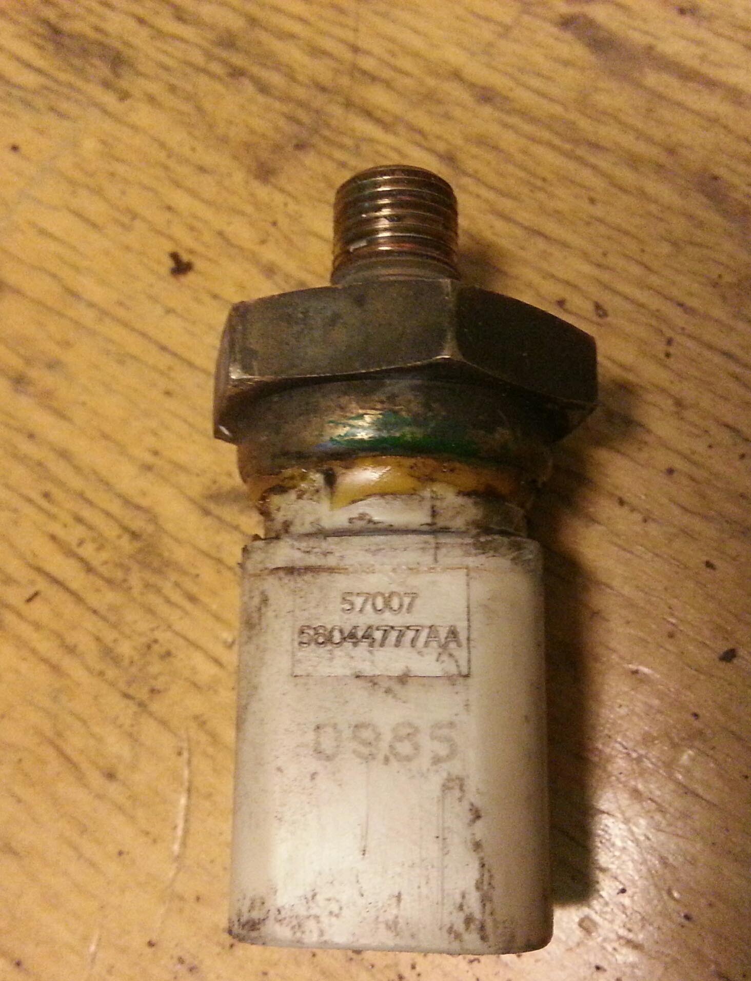

Casik, тема-баян. давно уже делают то ли датчики не качественные, то ли еще что-то, проводку у них заливает маслом и выскакивает ошибка. в сервисе говорили-как то на одной машине три раза меняли датчики, пока нормальный не попался.

где-то читал (может не про наши авто, не помню))) но можно заменить наш датчик на какой то другой! или его доработать! ?!? кто то что про это слышал?

так я и ставил мопар!)) придется идти снова покупать. ..да в магазине есть два на наш двигатель:один стоит 1800 а другой 2500 оба мопар! интересно в чем разница?

Была такая же фигня. Дешевый умер через месяц. Дорогой работает по сей день. У них даже номера разные.

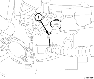

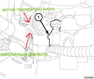

А кто в курсе-на хомяке прям возле фильтра масла что за датчик стоит ?
090
температура масла

NDV,
Это вид сверху, при снятом генераторе
Под цифровой один-датчик давления масла
