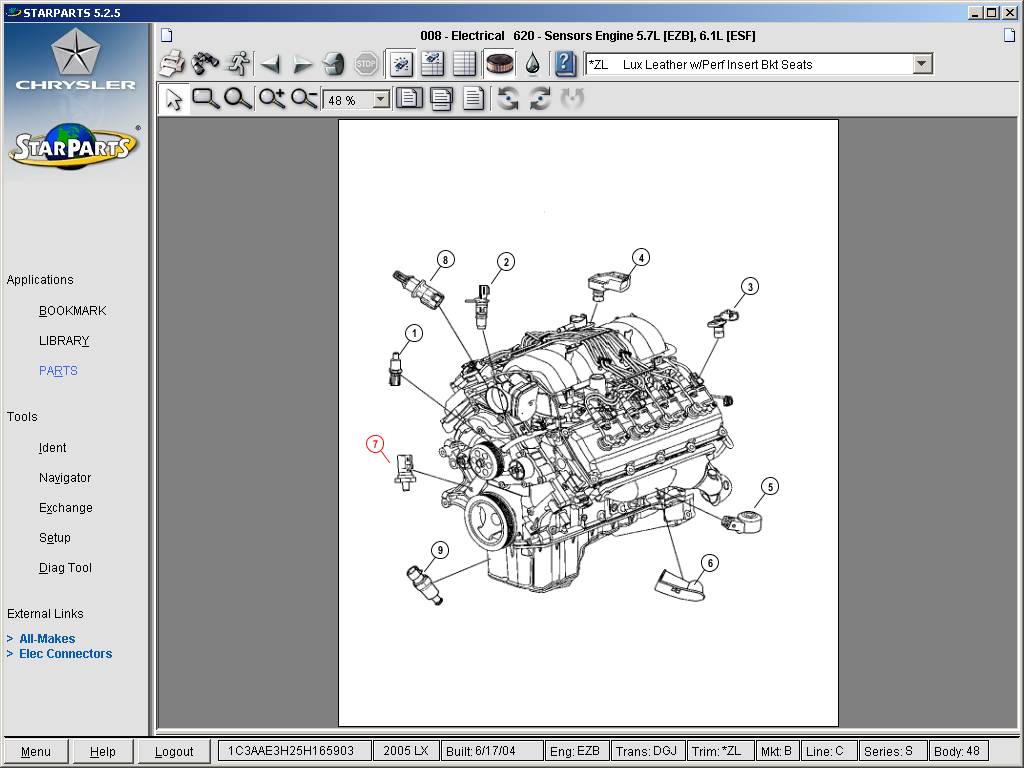

Специально для Артура 013.
Подходящей темы не нашел. А в личку не скинуть картинку.
Датчик давления масла под номером 7.

Здравствуйте!у меня возникла проблемка...авто стояло три недели в самые морозы.из за поломки бензонасоса...когда сделал насос,завел авто и загорелся чек ошибка р 0520 нарушение цепи датчика давления масла!теперь он бывает иногда гаснет...но после того как заглушиш а затем заведеш двигатель,то чек снова горит.что может быть?и можно у кого то спросить фото места где находится этот приславутый датчик!?!?все перерыл а фото не могу найти!картинку схему видел!но не могу его в том месте на двигателе найти((( заранее благодарен!

Толку тебе от этих фото никакого. Потому как незалезешь ты туда глазами. Только на ощюпь или с разборкой морды (бампер радиаторы).
Самое сложное это снять разъем. Разъем с защелкой. Защелка как на форсунках и большинстве других разъемов. Красная сдвижная хрень. Находится в самом неудобном месте, сверху. Тоесть палец сувать между датчиком и двиганом.
Датчик находится справа и выше генератора (если смотреть род капот).
Если без разбора морды ковырять то рекомендую снать ремень, без него хотябы рука пролазит)) да и рука кстати должна быть не слишком крупной..
Можно попробывать специальное зеркальце использовать. Я пользовался видеокамерой от мобилы

понял makcim!спасибо!теперь сопаставляя твое описание и тот чертеж ...все встало на свои места!блин у меня рука крупная...каждый раз на себя за это ругаюсь покупая обувь и одежду)))а теперь еще и из за того что датчик так не удобно стоит)))увидеть бы его что бы заказать на ебее...а то у нас у продавцов ценник 3500 против 370 у американцев!еще раз СПАСИБО!!!

Да ну нафиг)) ему цена 2500 потолок! Кстати для него нужна глубокая торцевая головка на 27 помоему.
Ты у ребят тут номер спроси и смело покупай. Нафига тебе его фотка?? Выглядит как толстая свечка с большой гайкой. Датчик давления масла.
