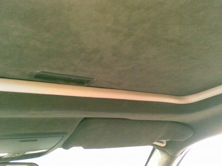

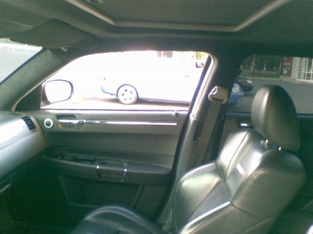

12 сентября 2009 20:42
Сообщений: 832
Машина: 300C SRT-8
Регистрация: 11.10.2008

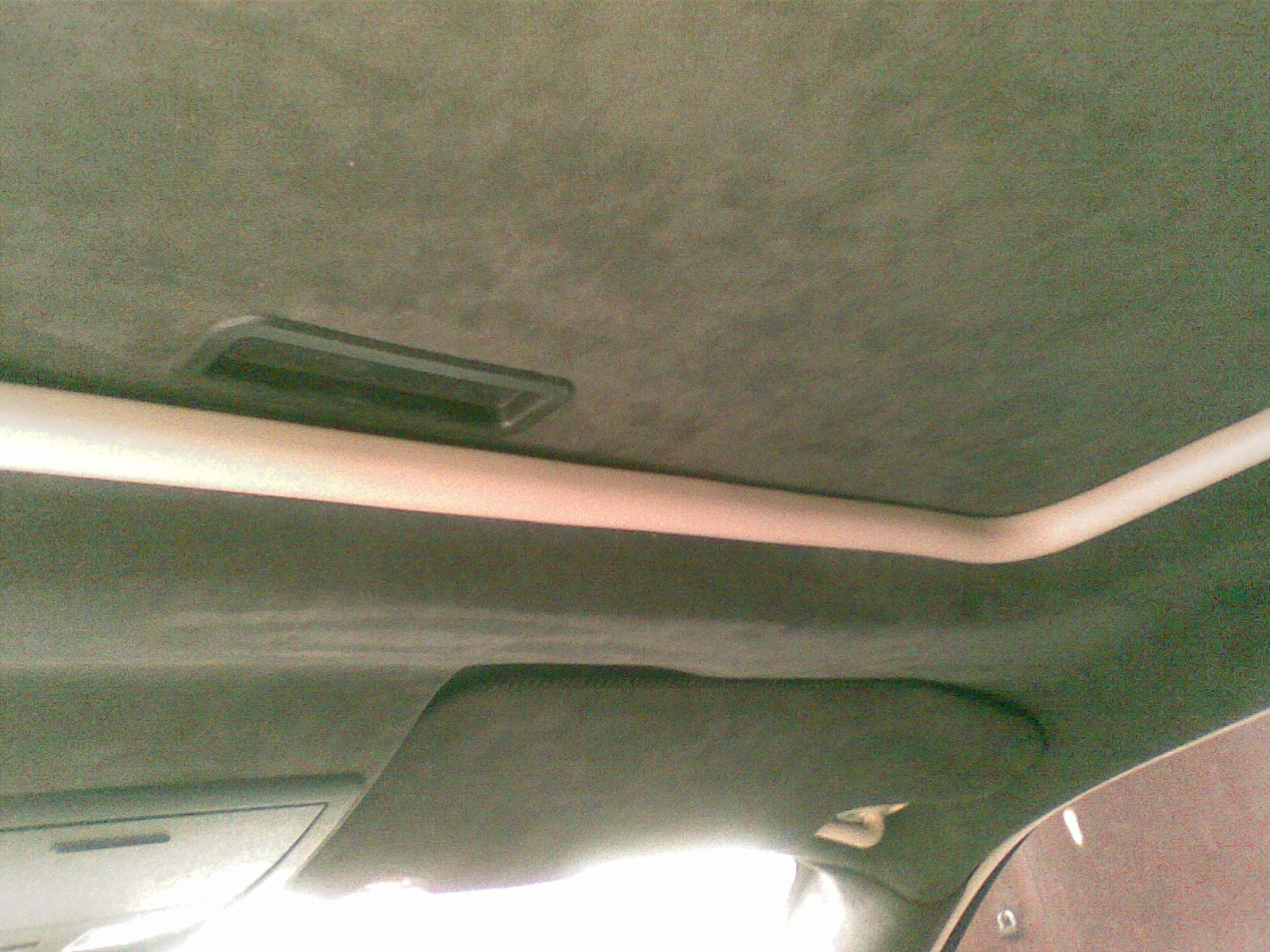

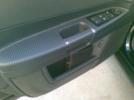

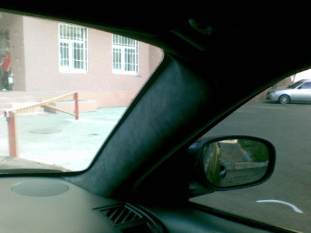

вот что получилось,извеняюсь за качество фоток))вживую намного красивей
