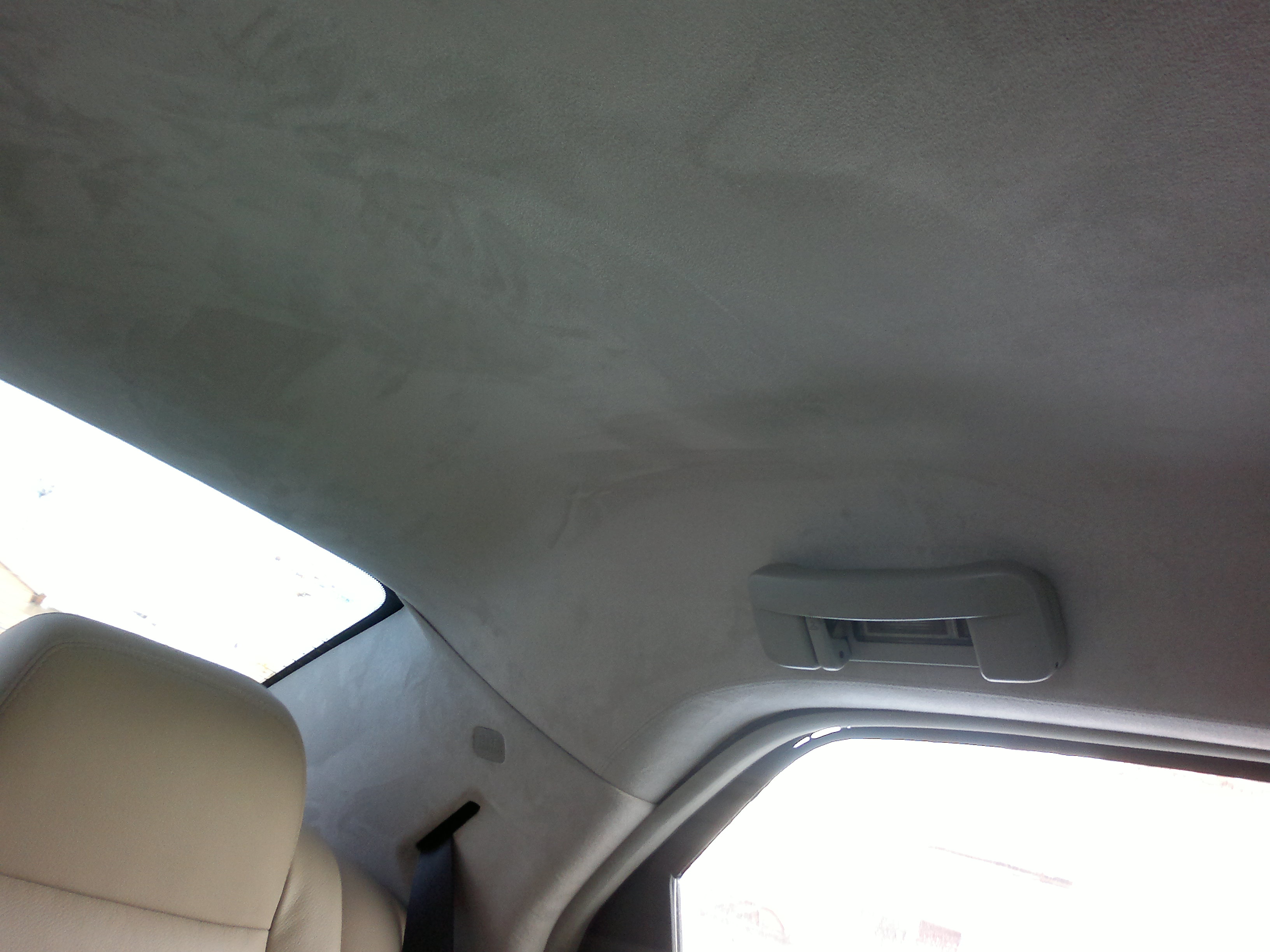

Снял свой потолочный монитор и это потянуло за собой обшивку потолка альконтарой
Потолок сняли без проблем через переднюю правую дверку
перед этим сняли всю пластмассу - ее так и так обшиваем
Для страховки снял переднюю правую сидушку это делается легко за 5 - 10 мин
И так завтра вродибы уже он будет готов после обшивки - поеду забирать
ну и выложу фотки . шил цветом чуть светлее родного
Может кто недавно засовывал потолок в салон то просьба написать какие есть нюансы . Хотя я думаю проблем не будет . Но чо то я очкую

Я уже снимал и левую и правую и без них загонял машину в гараж сидя на ведре и ничего делать не приходилось ни какими стар сканами я только для себя почиссил ошибки с помощью дяблы тринити

Поставил потолок
Через переднюю правою дверку
Еще не все стойки готовы как доделают выложу еще фото
Эти фотки с телефона
Пока ездил без потолка глючил компас
После сборки ни каких ошибок на компе нет

21 января 2012 01:13
Сообщений: 12876
robert5050,
гламурненько )))
теперь будешь начёсывать ))) иначе все будут думать что он в пятнах грязный )))
ещё там писАть и рисовать можно )))

robert5050,мне нравится :ok:
по лаве сколько встало?

1200 доларов за полную перешивку сидушек и подголовников ну подлокотников без применения дермантина и потолок плюс стойки с материалом
кожи пошло почти 10 метров по 40 дол при цене у остальных по 50 евро за метр . алконтары вроде метра 3
