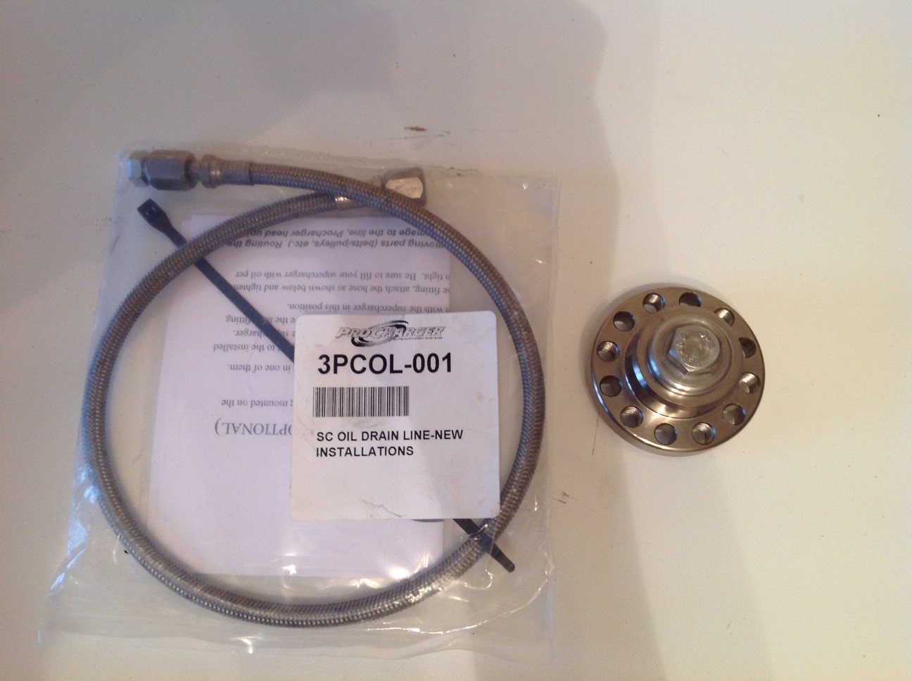

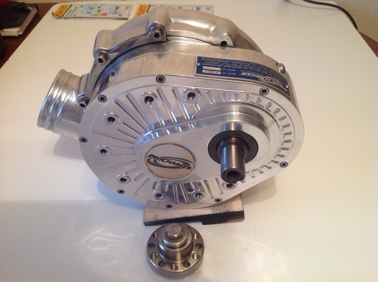

Продаю центробежный компрессор Procharger P1SC до 825лс
Входит в тюнинг комплекты на наши авто, моторы 3,5 , 5,7 и 6,1
В отличии от Рутс и Линхольм меньше нагревает сжимаемый воздух и легко устанавливается на место коробки воздушного фильтра . Фактически это турбина с приводом от мотора - не требует переделки выпускной системы . В комплекте набор для удобной смены масла и универсальный переходник для крепления шкива . 8-926-677-44-02
Цена для клуба 1600 USD - это меньше чем полцены .

Цена вопроса там написана -1600$ Это улитка из набора для 300С , но можно поставить и на любой другой авто . На фото STAGE1, а это из STAGE2 . Кронштейн крепления можно сделать самому и докупить пайпинг , интеркулер итд - зима долгая . Так получиться гораздо дешевле целого набора который напоминаю новый стоит с доставкой 7800$ , а б/у 5300$ . (цену в рублях не пишу чтобы не пугать )
